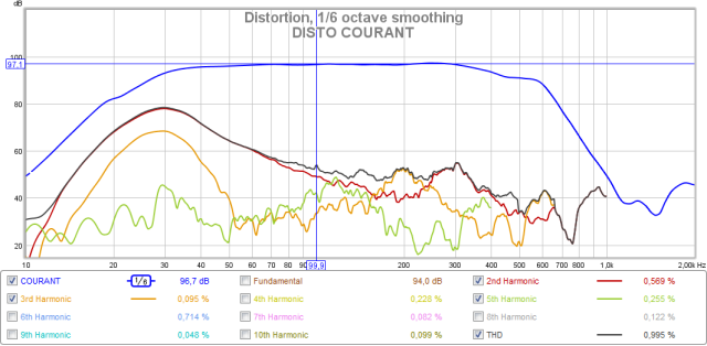

Quelques mesures au micro (le bon cette fois).
Pour comparer j'ai aussi changé une fois de capteur et mis un capteur de courant pour voir.
L'ensemble :
En rouge boucle ouverte en diminuant le volume pour s'adapter +- aux autres courbes.
En bleu pour le courant et en vert l'ACH.
Avec l'ACH problème à 400Hz, mais j'ai laissé tombé, avec le courant c'est à 600Hz qui rien ne va plus et sort en permanence du bruit à cette fréquence.
Sinon les distos :
