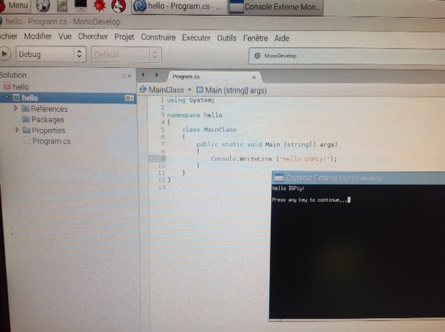

RPi commandé et reçu. :)
C’est petit, il n’y a pas grand-chose là-dessus, mais comparé à une BBB il a l’avantage des connecteurs standards et bien placés.
J’ai trouvé et tenté de suivre ce tuto :
http://j.tlns.be/2015/02/04/getting-sta ... evelopers/
Il explique tout, de l’image à l’installation de Mono.
Mono va permettre de faire tourner les programmes en C# et contient aussi un IDE pour les créer bien que l’étape suivante sera de les écrire avec VisualStudio.
L’univers Linux est déroutant, beaucoup de choses que l’on ne comprend pas forcément.
J’avais par exemple zappé la première ligne "Expand Filesystem" et donc ma carte lui paraissait full à 2.9G :/
Les mots de passe sont une plaie, apparemment les chiffres du pavé numérique ne sont pas pris en compte et le clavier est Querty de base.
Et bien évidemment il n’affiche strictement rien lorsque l’on tape un mot de passe.
Donc mon RPi est connecté à mon réseau et je prends ainsi la main directement sur mon PC ce qui est bien plus pratique que de travailler et clavier et écran connectés au RPi.
On peut par exemple faire du copié /collé du tuto. Le copié c’est Windows, le collé un clic droit dans l’espèce de fenêtre DOS du RPiy qui est la console.
Pour la partie «graphique », il y a VNC d’expliqué mais ne fonctionne pas encore chez moi.
Voici donc mon premier programme en C# sur RPi direct via l'écran et clavier du RPi et l’éditeur de Mono. :frime:
