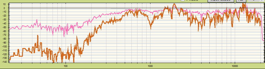

En rose, Impulse de la mesure des HP de mon PC portable passé par une FFT et affichée. OK
En brun, même impulse passée par la FFT dont on récupère la table en complexe.
Cette table sert alors a initialiser la table qui va ensuite être multipliée par les biquads puis affichée. NOK
Il y a tout de même quelque chose qui fonctionne c'est l'effet des biquads; il y a une EQ à 1000Hz de -10dB avec un Q de 10.
Problèmes que je vois :
L'impulse est en 48K alors que les biquads en 96K.
Il y a que l'on fait une interpolation pas terrible.
par une FFT ... laquelle ?
yaurait pas un High-pass qui traine ? au hasard vers 500Hz
Je n'en ai qu'une d'une longueur de 32278 .
Normalement non, en regardant bien, il y a une courbe grise qui donne juste les EQ.
Et j'ai même testé sans y faire passer les biquads.
alors je donne ma langue a Félix ...
c'est du débug de code car ça ne devrait rien changer de passer par un calcul ou un autre.
Mais ca ressemble fichtrement a un passe-haut quand meme!
Deux mesures successives de HP de pc dans une pièce c'est sur que c'est pas égal au db près. Les deux se ressemblent sauf en dessous de 500 - 600Hz
Essaie ton smoothing pour mieux voir ;)

Messagepar thierryvalk » mer. 24 févr. 2016 20:03
Mon smoothing n'est pas encore automatisé, risque de faire des bêtises et tourner plus en rond.
Si tu regardes bien, la courbe rose est ok et l'autre identique mais comme si l'échelle des dB était plus grande.
Messages : 3770
Messagepar thierryvalk » mer. 24 févr. 2016 20:08
Yessss :gene:
Le coupable :
double magnitude = 20 * Math.Log(fc[i].Module);
double magnitude = 20 * Math.Log10(fc[i].Module);
