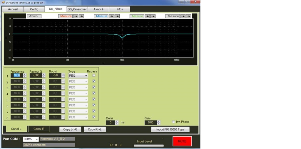

- Messages : 3771
Une première proposition pour discuter.
l'onglet Mesure permettrait de régler les paramètres et aussi de dire si une "Mesure" doit être faite par DStudio ou c'est l'import d'une mesure d'un soft tiers.
On aurait jusqu'à 4 boutons Mesure dans les onglets Filtres et Cross.
Par exemple un click sur le bouton Mesure en rouge permettra de réaliser une mesure qui sera définie comme étant pour la voie Low.
Après la mesure la courbe s'affiche.
Le bouton -> permet d'exporter la ou les courbes se rapportant à la voie Low, le bouton suivant réalisera un import.
Cela permettra de pouvoir sauvegarder des courbes, mais aussi et surtout réafficher une ancienne mesure pour comparaison.
On aurait une fenêtre flottante ou pas activée par le bouton Affich.
Cette fenêtre permet de sélectionner les courbes a afficher ou pas ainsi que les sommation des courbes pour la simulation.
Il manque encore de quoi virer une courbe qui aurait été importée et certainement plein d'autres choses.

A titre expérimental, voici une autre méthode.
On dispose de listes préétablies.
en SPL : +20 à -20dB -40dB et -80dB.
Pour les fréquences, coté bas de : 1, 10, 200 et 5kHz tandis qu'en haut 20k, 5k, 1k et 500Hz.
Encore quelques problèmes lorsque l'on redimensionne la fenêtre, mais cela donne ceci :
- Messages : 3771
Les avancées du jour :
Mais ce n'est pratiquement que du graphisme, il va valoir y mettre du code pour rendre tout cela actif.
Le fond gris dégradé est plutôt joli.
Je placerai la grille amplitude avec une step de +3,+6...dB
et les "angles" en multiples de 45° (ou 90°).
Je sors...
Je sors...
