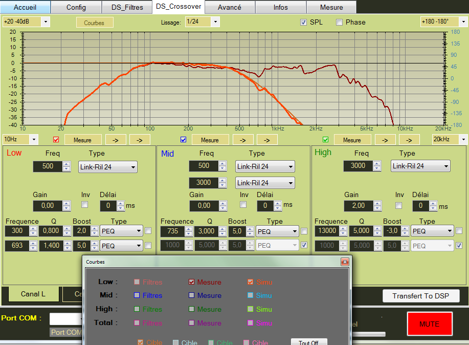

tvalk a écrit :Au lieu de te moquer, explique une fois comment afficher une Impulse.
c'est facile, échelle linéaire
c'est prévu de continuer la petite session sur les calculs audio numériques ce week end on parlera des Impulse, FFT et IFFT.
alka a écrit :ah oui....
On constate que c'est vraiment pas terrible vers 400Hz

et ça zoom l'endoit ou se trouve la souris ? kicad fait ça et c'est génial pour aller voir un endroit ou un autre en détail.thierryvalk a écrit :Pour le zoom, j'ai bloqué son action en vertical ce qui permet de zoomer à la molette sur l'axe T.
AMHA non.Je ne sais pas si c'est intéressant d'avoir plus d'une impulse dessinée dans un graphique.
