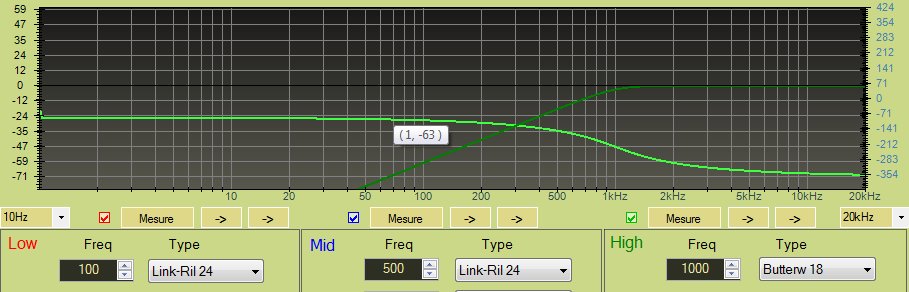

- Messages : 3805
J'ai appliqué ceci :
ce qui donne :
La même en repliée :
Code : Tout sélectionner
for (i = 1; i < frc.Length; i++)
if ((frc[i-1].phase - frc[i].phase)>180)
frc[i].phase = frc[i].phase + 360;
if ((frc[i-1].phase - frc[i].phase) < -180)
frc[i].phase = frc[i].phase - 360;
ce qui donne :
c'est déspérant. faut virer le prof ou l'élève ?thierryvalk a écrit :Alain, j'ai pas compris grand chose.![]()
essayons différemment :
un saut de phase (rotation) c'est qu'elle dépasse 180 et on affiche la suite en recommençant à -180°. Un saut dans l'autre sens, c'est l'inverse.
C'est que a 360° près la phase c'est la même chose. -180 = 180.
Concrètement, en parcourant la table tu vas tomber sur un indice i qui a par exemple 179,5° et pour i+1 = -179,5. C'est un saut brusque.
Si tu veux déplier, pour i+1 faut attirbuer (-179,5 + 360) = 180,5. Tu continues d'ajouter 360 pour i+2, i+3 etc. jusqu'à la rotation suivante.
Si tu tombes sur une rotation inverse (passage de -180 à +180), tu soustrait 360 au lieu d'ajouter.
Si tu fais cet algorithme en commençant a f=1Hz ca va pas etre juste car tu vas décaler la phase. La phase a 0 ne sera plus a 0.
Il faut commencer à appliquer l'algorithme à la fréquence (l'indice) ou elle vaut 0.
Comme cet indice est quelque part dans la table, il y a des fréquences avant et après. Le plus simple est de parcourir la table dans les deux sens a partir de 0 et d'appliquer l'algorithme ci-dessus a chaque rencontre d'un saut brusque.
edit: ton code fait ce qu'il faut pas faire : commence a f=1 et pas sur un zéro de phase, donc ça décale. Mais bon, comme phase(1)=0, ca décale de 0 ce qui ne se voit pas. Ton exemple n'a pas besoin d'etre déplié en fait! prend un exemple qui a une rotation au départ.
edit bis : merdum. pas vu que ton échelle repliée de phase va a -360. pfff faire échelle comme tout le monde sinon c'est dur de suivre. édité en rayant la phrase qui va pas.
un HighPass BUTT18 c'est un bon cas d'école pour les tests. Phase part de -90° et fait une rotation sans passer par 0 avant Fs/2.
si t'arrive a déplier correctement celui là, ça devrait être proche du but.

C'est bon prof ?
pas mal, mais pour mes yeux tu me copieras 100 fois : l'échelle de la phase a son 0 sur le même trait que le 0 fréquence !
J'ai quand meme un doute sur l'algorithme s'il y a deux rotations de phase (ou plus).
le meme but18 sur lequel tu mets un délai volontairement par exemple.
ou un butt48
j'ai peur qu'a la deuxième rotation tu continues de rajouter 360 alors qu'il faudrait ajouter 2*360.
ps: je n'aime pas les boucles qui modifient une variable qui sert dans le test. ça m'embrouille les neurones
ps2: ya aussi un petit knoll au premier sample j'ai l'impression.
ou un butt48
- Messages : 3805
comprend pas, tu veux dire 0 SPL ?
Sinon le but était de faire du lissage sans déformer le passage de -180° à +180°
On déplie donc la phase, on lisse puis on replie avec ce code :
for (i = 0; i < frc.Length; i++)
while (frc[i].phase > 180) frc[i].phase = frc[i].phase - 360;
while (frc[i].phase < -180) frc[i].phase = frc[i].phase + 360;
et l'on obtient ceci
