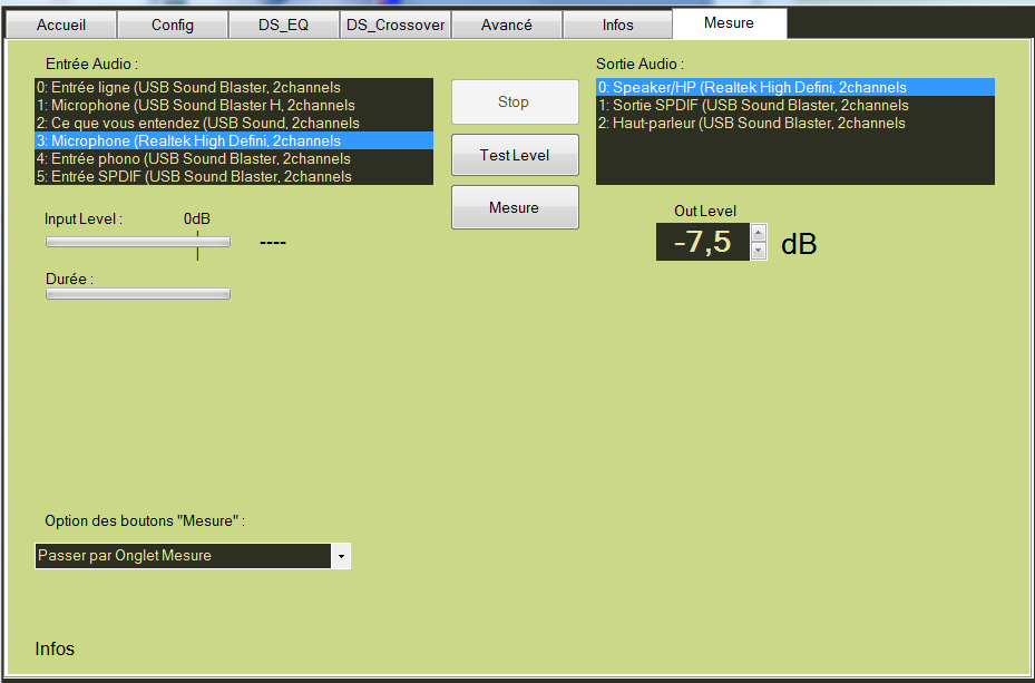

Le début des choses sérieuses, la mesure via DStudio.
Ce n'est qu'un début, il y a encore plein de choses à faire, mais si certains pouvaient déjà tester cela ferait gagner du temps.
Puis aussi des idées sur ce qui manque.
Voici l'onglet :
Les explications:
On a deux listes, entrées et sorties audio des périphériques trouvés.
Suffit de sélectionner une entrée et une sortie.
"Test Level" va générer un bruit rose centré sur 700Hz, pas encore bien au point, mais permet d'avoir du son et ainsi de +- régler le niveau de sortie.
"Out Level" régle ce niveau de sortir (faudra traduire en Français)
"Input Level" affiche (pas trop bien) le niveau reçu par l'entrée audio.
"Durée" donne la progression du Sweep ou de la durée du "Test Level".
Jusque là c'est relativement basique.
On a "Option des boutons "Mesure"", qui permet de choisir parmi trois options :
"Importer une mesure" c'est le mode comme sur les premières versions bêta, ouverture d'une boite de dialogue pour sélectionner un fichier de mesure sur le disque.
"Lancer directement une mesure", on clique sur l'un des boutons "Mesures" dans l'onglet DS_Crossover et directement le sweep se lance. A la fin, affichage de l'impulse et de la courbe de réponse en fréquence.
"Passer par Onglet Mesure", on clique sur l'un des boutons "Mesures" dans l'onglet DS_Crossover et l'on arrive sur l'onglet Mesure avec le bouton Mesure en rouge. Suffit de cliquer dessus pour lancer le sweep.
A la fin, affichage de l'impulse, la courbe est bien présente, mais petit bug qui fait qu'elle n'est pas automatiquement cochée.
Voila, le temps de compiler, et de charger le fichier d'installation et il est présent en page 1.
PS : il y a pas mal de rajouts et le fichier a pris du poids.
Voici l'onglet :
Les explications:
ah ben voilà... reste brancher le micro et c'est parti. Test ce soir pour moi.
on ne sélectionne pas le canal sur lequel se trouve le micro ?

- Messages : 3800
Pas encore, il y a là un gros boulot avec le choix d'une référence de temps.

erreur lors du lancement : manque quelquechose
- Messages : 3800
Je vérifie et rajoute la dll.
un peu plus loin, en cliquant Test level
c'est sans doute lié
