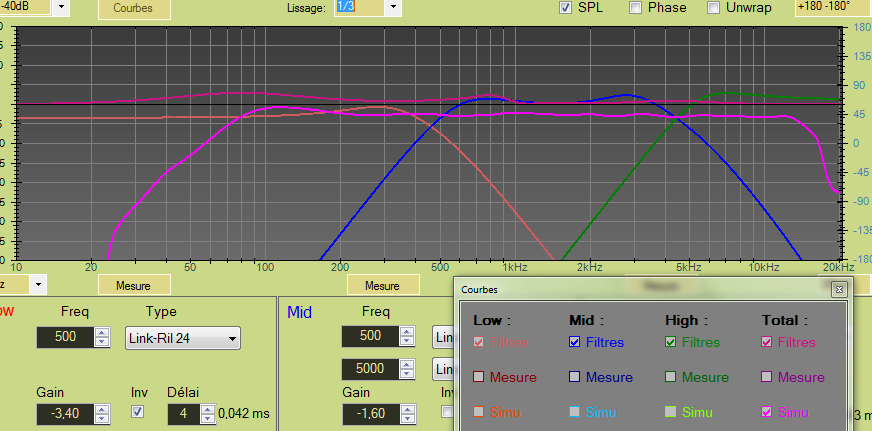

Messagepar thierryvalk » dim. 20 mars 2016 10:23
Oui, je sais, mais pas pratique car le plus lourd est la gestion des entrées sorties avec le fait aussi du passage de log à lin.
Le problème du dimanche matin.
Actuellement (V4) on affiche les filtres par "blocs", en EQ_ Global que ces EQ sans tenir compte du Crossover et inversement.
C'est bien tout en étant pas bien vu que ne reflétè pas la réalité, mais c'est plus clair.
Dans le concept actuel, on perd cet affichage et dispose uniquement la combinaison des différents filtres.
Exemple avec des filtres bidons :
onglet EQ :
et Crossover :
Plusieurs solutions :
-On laisse comme cela, mais par exemple en FIR l'on n'aura jamais la courbe réelle de l'Impulse de correction.
-On rajoute 4 courbes pour les blocs de filtres indépendants, mais cela alourdi l'ensemble et l'on risque de se perdre dans les courbes.
-Les courbes Filtres seraient que les blocs indépendants et Simu donnerait les filtres combinés, Filtre Total serait alors en réalité Global.
Des avis ?

Messagepar thierryvalk » dim. 20 mars 2016 13:49
Oui, il faudrait des avis car cela dépend aussi un peu de la méthode de chacun.
Solution 3 en images
3 mesures pour une enceinte 3 voies:
(pour anticiper, ces courbes ne sont pas hyper visibles, mais pour cause, elle ne servent qu'a voir que la mesure est ok)
En effet, on décoche ces courbes et l'on coche les 4 courbes Simu.
On joue avec les réglages en Crossover afin et l'on peut obtenir ceci :
Pour fignoler, on passe en Global_EQ, on garde que la courbe Simu Totale et l'on joue avec les EQ.
Vu que l'on n'a qu'une seule courbe, on peut activer la courbe Filtre Total qui visualise ce que l'on fait avec les EQ.
Au final on peut cocher toutes les courbes Filtre pour voir si la correction est cohérente avec un lissage en 1/3 d'octave par exemple.
Ce qui ne va pas trop, c'est la colonne Total dans la fenêtre des courbes.
Filtres = Global EQ
Mesure = en fait c'est juste pour une mesure de contrôle, je ne vois pas trop quoi en faire dans la simu.
Simu = oui, c'est bien la simulation totale.
Messagepar alka » dim. 20 mars 2016 15:08
oui scénario pertinent.
Si par exemple, on commence par mettre un filtre passe-haut dans EQ dès le départ (un filtre infra), on verra bien son effet sur les voies Simu et Filtre dans Crossover a ton étape 2 ? et aussi sur Simu et Filtre Total ?
Messages : 3806
Messagepar thierryvalk » dim. 20 mars 2016 15:18
Oui, la courbe principale est Simu Total.
Voici ton PH
A noter que les 2 onglets donnent les mêmes courbes, mais la sélection est différente ce qui permet de mieux choisir ce que l'on veut visionner en passant d'un onglet à l'autre.
Messagepar alka » dim. 20 mars 2016 15:21
et sur LOW simu et LOW filtre on voit l'effet du Passe-Haut qui dans EQ ou pas ?
