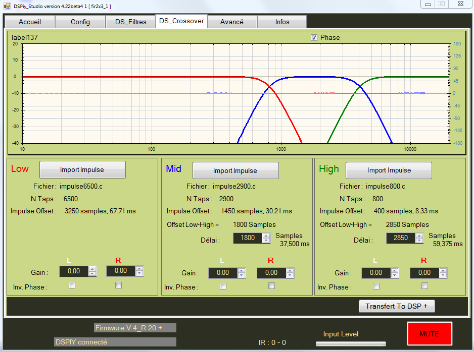

J’ai donc refait une simulation de projet pour avoir du FIR en crossover sur 3 voies.
Voici ce qui semble rentrer :
Low 6500 taps latence 3250 samples = 67.7 mS
Mid 2900 taps latence 1450 samples soit en avance de 1800 samples -> délai jusqu’à 2060 samples ce qui permet 260 samples pour aligner les HP.
High 800 taps latence 400 samples soit en avance de 2850 samples -> délai jusqu’à 3050 samples ce qui permet 200 samples pour aligner les HP.
La plus grosse limitation est la RAM, on est à 100% en sachant qu’un taps prend 3 espaces et 1 sample de délai prend 2 espaces.

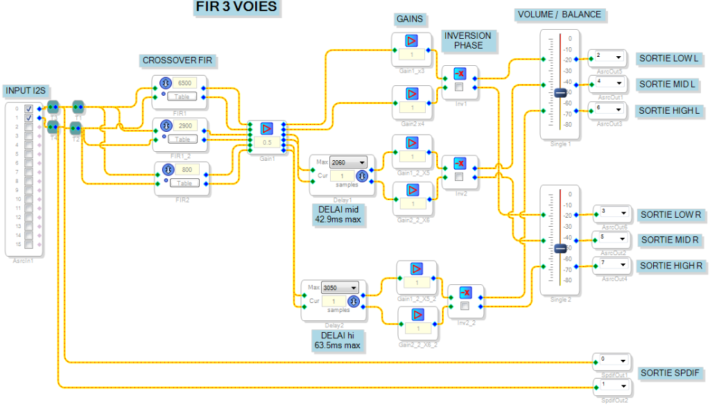

Voici l'appli dans SigmaStudio :
De gauche à droite, l'entrée du signal venant de l'ADAU1701.
Nos 3 FIR suivis d'un gain de -6dB pour compenser le gain de 6dB qui a été rajouté à l'impulse par DStudio afin de gagner en précision de calcul pour le DSP.
Pas de délai pour la voie LOW, elle est censée être déjà bien en retard. :happy1:
Par contre délais pour voie MId et High.
On continue avec les gains pour chaque sortie et inverseur de phase.
On termine par 2 contrôles de Volume pour volume et balance.
La sortie SPdif retransmet le signal entrant, je réfléchis à un système pour que l'on puisse sélectionner un repiquage sur les sorties de DAC.
Le plus gros boulot est d'intégrer cet appli dans DStudio.

Voici les fichiers.
Je les mets içi car ce sont des versions +- provisoires.
Surtout pour DStudio vu que DStudio V5 est en préparation.
DSPiy_Studio V4_23 Beta.zip
(1.74 Mio) Téléchargé 1005 fois
fir 3 voies_1.dspiy
(14.35 Kio) Téléchargé 994 fois
