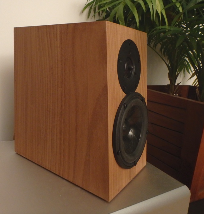

Je me fais plaisir et j'ouvre un fil pour mon système, Anak, c'est le nom du système! :D
Le but final, si j'arrive au bout, sera un système 3 voies actif.
Les enceintes:
Pour le moment je travail sur l'enceinte principale qui est passive et corrigée, pour testé le DSPIY, j'ai fait quelques corrections et le résultat sonore est impressionnat, la puissance de DSPiy V2 m'impressionne pour le moment dans la mesure ou il fait aussi bien que ce qu'il promet. :ghee:
J'ai pris 30 minutes pour tester et voila les mesures sans et avec corrections. Mesure à 30 cm, entre le tweeter et le medium.
Merci Thierry!

Ça fait du bien de voir du concret.
On parle beaucoup de math, de code, de problèmes en tous genres et cela masque un peu le pourquoi du comment du but du DSPiy qui est de filtrer et corriger une enceinte.
De la scie, en passant par la défonceuse puis le fer à souder et enfin le micro, on obtient son système.
Toute la magie du DIY. :love:

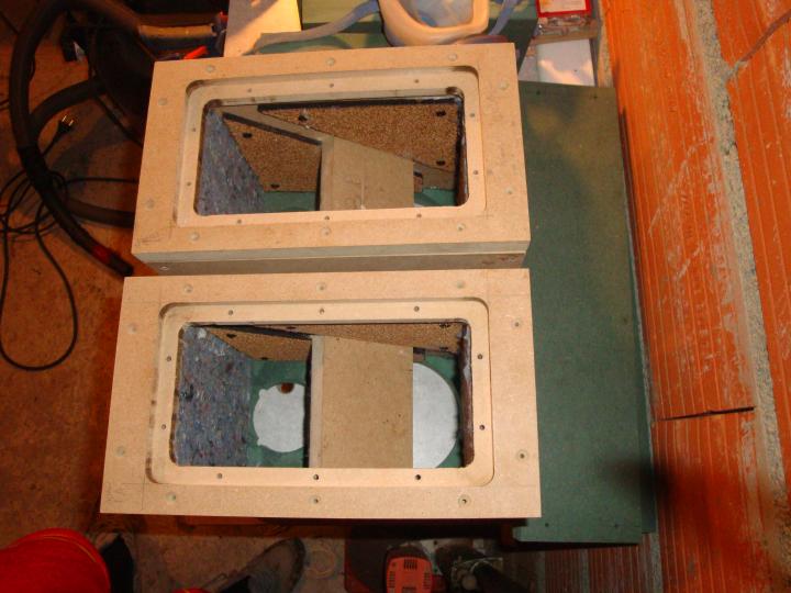

Quelques photos de la construction:

tu t'es bien amusé pour l'intérieur de la face avant :) c'est du mdf coloré noir je suppose ?
L'insert a l'arrière c'est pour une plaque sans doute. Juste pour fermer ou tu compte y inclure les amplis ?

La face avant est en mdf hydrofuge, 38mm, il est vert!
L'insert est la plaque sur laquelle il y a le filtre, c'est plus facile pour la mise au point. Les amplis resteront dans un boitier à l’extérieur, je trouve ça plus simple.

Purée du 38 mm! Je pensais avoir vu gros avec mon 28, j'imagine le tien! Même chanfreiné derrière ça fait épais! J'ose à peine vous parler d'un pote qui s'improvise diyeur de caisson, 46cm/700W dans du CP de 18mm je lui ai dit que ça n'allait pas le faire mais bon il verra bien...

38mm, ouaip, t'as raison, c'est un peu épais pour le dégagement du 15cm! Je pense que ça chahute un peu la réponse en fréquence.

Si t'as les caissons séparés pourquoi t'as fait si épais pour les mediums du coup ?

Pas de raison technique a l'utilisation de 38mm, j'avais ça en stock. :cote:
Dans l'idée de base, ces enceintes sont des 2 voies large bande mais avec les caissons, possible que je revienne á 200Hz de coupure, je testerai ça quand les caissons seront en place. 7 L me permet du 60Hz facile avec une transformée de Linkwitz...mais en écoute domestique, je ne sonorise pas une soirée avec un si petit HP. :cote:
