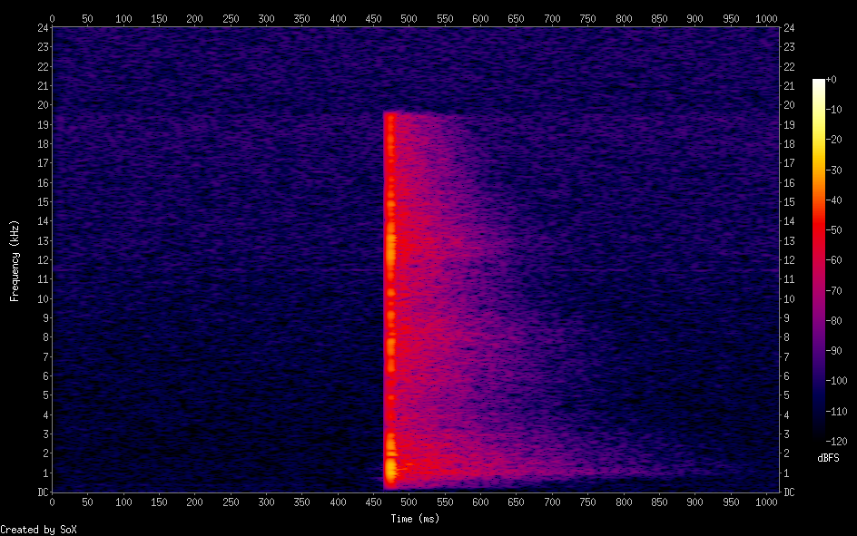

Messages : 3773
Sweep Farina
Messagepar thierryvalk » mer. 11 janv. 2017 17:07
Il est toujours intéressant de comprendre ce que l’on utilise.
Le Sweep pour les mesures suivant la méthode du Professeur Farina. Voici ce que j’en ai compris, merci de me corriger et compléter.
Tous les détails :
http://pcfarina.eng.unipr.it/Public/Pap ... AES122.pdf
On commence par créer un fichier avec le sweep exponentiel. Les paramètres usuels sont la durée du Sweep, fréquence de départ et fréquence de fin.
Lors de cette création, sera créé un second fichier qui est son inverse.
Ensuite le fichier Sweep sera joué et enregistré.
Pour l’enregistrement, 2 options :
Soit on n’enregistre que le signal de mesure ou l’on enregistre également un signal de référence.
Sais pas trop ce que REW fait avec, c’est pour une référence de timing alors que d’autres système tels que Lsconv que l’on utilise avec DStudio vont utiliser ce signal comme correcteurs d’amplitudes et de phase.
Déjà là, on voit que si l’on veut mesurer un HP de manière précise, on ne prendra pas ce signal sur l’autre canal de la carte son, mais repiqué en sortie d’ampli.
Sortie de l’ampli, un réseau de résistance, une protection éventuelle et l’on rentre dans la carte son.
Avec cette manip, on va corriger la chaine de mesure au plus proche du HP.
Après la mesure, l’on dispose de 2 ou 3 fichiers.
L’enregistrement.
Le sweep inverse.
Eventuellement un enregistrement de référence.
On effectue une convolution et l’on a notre impulse. :)
En fait pas tout à fait, on va avoir plusieurs impulses décalées dans le temps.
La dernière, que l’on utilise couramment sera la fondamentale tandis que les précédentes les harmoniques.
Voici avec REW, un sweep sur 256K en 48KHz.
On regarde rarement ce qui se passe avant le T0.
A droite notre IR, et entourées H2 et H3
Messages : 3773
Sweep Farina
L’explication est fort simple, lorsque l’on a généré du 100Hz par exemple, on a enregistré du 100Hz mais en même temps du 200Hz, 300Hz…
Vu que l’on repasse en temporel, ces fréquences harmoniques sont bien arrivées avant la fondamentale.
Cela se calcule :
delta t=T.(ln(N)/(ln(Fend/Fstart)
N= ordre de l’harmonique
T= durée du sweep
Fend= fréquence finale
Fstart= fréquence initiale
C’est théorique, en réalité on aurra des valeurs un peu différentes.
En effet, cette méthode surpasse sur beaucoup de points les autres méthodes, mais nécessite un début et une fin.
Et partir d’un silence puis généer du signal plein pot va créer des oscillations sur l’impulse.
Pour limiter l’effet, on va appliquer un fade-in au début du sweep et un fade-out à la fin.
Sorte de fenêtrage sur l’ensemble du sweep.
Donc le tout début n’est pas vraiment fiable, ni l’extrème fin.
On rajoute aussi un petit silence avant de démarrer et à la fin ce qui fait que la durée du sweep réel n’est pas forcément juste.
De ce que j’ai lu, REW applique un Sweep linéaire pour les fréquences inférieures à 10Hz.
Cela dans le but réduire la durée du sweep.

Messages : 3773
spectrogramme
Messagepar thierryvalk » dim. 15 janv. 2017 20:10
A droite de notre du T0 de l'impulse, on a la décroissance du SPL selon le temps.
Sox permet de créer très simplement une image du spectrogramme:
En X le temps, en Y la fréquence et la couleur donne le SPL.
On peut facilement améliorer l'échelle de temps, mais l'échelle de fréquence est linéaire. Ce qui n'est pas très pratique.
Autre représentation, le Waterfall.
Cette fois, en X la fréquence en log comme on a l'habitude, en Y le SPL et en Z il faudrait le temps.
A partir du T0 et en allant vers la droite, on prend des échantillons, fenêtrage puis FFT pour récupérer SPL en fonction de f à un temps donné.
Voici un début dans DStudio :
L'idée est là, mais il faudrait un affichage en 3D avec effet de perspective pour avoir le temps.
Malheureusement la lib pour créer ces graphiques dans DStudio ne le permet pas.
Je me dis qu'il devrait être possible d'avoir une représentation un peu plus correcte.
A mon niveau, je coince surtout sur le fait que l'échelle des fréquences est en log. Pour le niveau, c'est relativement simple, pour chaque courbe on applique un gain au SPL pour dilater l'affichage.
Après, il faudra tracer quelques lignes pour les nouveaux axes, c'est pas trop compliqué.
