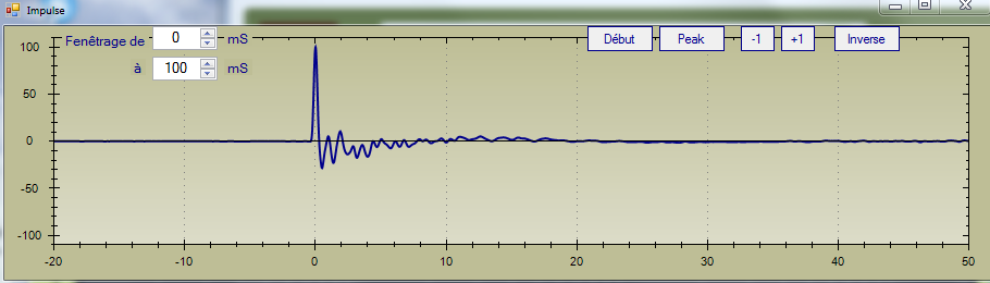

J'ai commencé a retravailler la fenêtre d'affichage d'Impulse et le rajout des commandes.
A l'ouverture le graphique sera zoomé de -20 à +50mS.
On a un bouton pour placer le t0 au début qui est en fait dès que le niveau dépasse 6%.
Un bouton pour se placer au Peak et + - pour ajuster manuellement ce t0.
Si l'on a coché Phase dans le graphe de DStudio, on voit directement l'effet sur la phase.
Reste le fenêtrage. Comment on fait ? Faut' il appliquer un certain type de fenêtrage ?

thierryvalk a écrit :J'ai commencé a retravailler la fenêtre d'affichage d'Impulse et le rajout des commandes.
On a un bouton pour placer le t0 au début de la fenêtre qui est en fait dès que le niveau dépasse 6%.
strike ! :)
voilà dans un post les trois qui se rencontrent : la fenetre windows, la fenetre temporelle (gating) et le fenetrage de l'IR (rectangulaire, Hann, tukey 0.25 par défaut de REW, etc. )
oui il faut applqiuer une fenetre sur l'IR un peu plus smooth qu'une tranche violente du rectangulaire. Améliore grandement le traitement par la FFT derrière.
encore des maths !
https://en.wikipedia.org/wiki/Window_function
