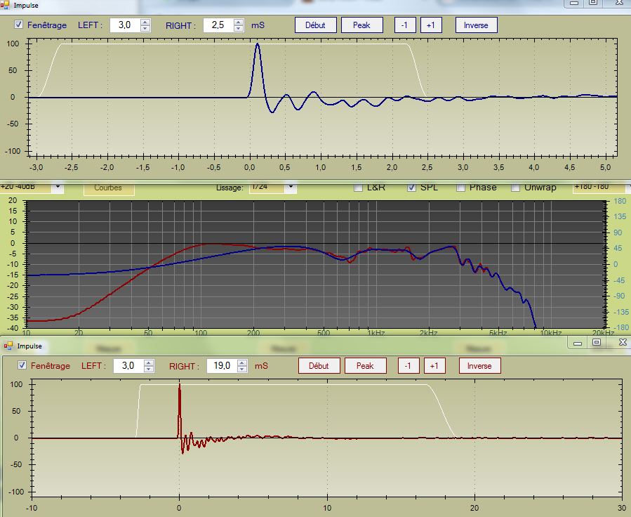

Voici le résultat :
Deux fois la même mesure avec des fenêtrages différents.

Cette impulse est trop clean !
un zero tout plat et net avant le pic et aucune réflexion plus loin. On va pas constater de différences dans les aigus. On voit après 3 à 4 ms sur la rouge arriver une bosse de graves, pas bien haute qui s'étale jusque vers 10ms. Il devrait y avoir absence de graves sur la bleue, ce qui se voit. C'est beau quand la pratique rejoint la théorie
Mais bon, cela me fait penser a autre chose : on sait que fenetrer a T secondes rend la réponse en fréquence en dessous de 1/T invalide. C'est en dessous de la résolution de la FFT donc le tracé ne correspond à rien.
T est la longueur a partir du vrai T0 de la réponse. Pour la courbe bleue ce serait de 0 à +2,5 = 2,5ms. La partie de fenetre rallongée avant t0 ne compte pas. La courbe bleue est valide au dessus de 400Hz. La rouge c'est a partir de 1/0,019 = 53Hz.
Arta rajoute un trait rouge le long de l'axe des x de 0 à 1/T pour le signaler. REW ne trace tout simplement pas la courbe entre 0 et 1/T. C'est mieux amha de le signaler d'une manière ou d'une autre pour éviter de mauvaises interprétations.
- Messages : 3777
Cette impulse est le résultat d'une mesure à faible distance.
C'est propre, net, sans bavure et adapté au filtrage actif.
1/T oui, mais approximativement car dépendra du placement du T0, de l'endroit où l'on se trouve dans la FFT ...
Donc cela reste une approximation.
Ne pas afficher avant 1/T devrait être possible en mettant Null comme valeur de point. Mais cela va pas aller avec la simu.
Afficher un trait ou autre va être trop compliqué, on a trop de courbes à gérer.
Par contre tout simplement afficher dans la fenêtre Impulse la valeur de 1/T pourrait être une aide.
Puis n'étant pas partisan du fenêtrage ....
- Messages : 3098
l'erreur de placement de T0 (le véritable départ de l'impulse) dépend du "bruit" sur l'IR et éventuellement précis à 1 échantillon près. En général c'est largement acceptable. Ton idée de placer par défaut T0 a 6% de l'IR c'est déjà très pertinent.thierryvalk a écrit :1/T oui, mais approximativement car dépendra du placement du T0, de l'endroit où l'on se trouve dans la FFT ...
"L'endroit ou on se trouve dans la FFT" n'intervient pas la dedans ou alors je ne comprend pas ce que tu veux dire. Sur ton exemple bleu tu peux changer ta borne inférieur de la fenêtre à -0,5 au lieu de -3 et ça ne changera rien au tracé des courbes. Rallonger la fenetre vers la gauche augmente artificiellement la résolution sans rien apporter.
oui information utile mais fugace. Les gens regardent les courbes et ont la mémoire courte!Par contre tout simplement afficher dans la fenêtre Impulse la valeur de 1/T pourrait être une aide.
Une simu qui se base sur des données fausses est fausse aussiNe pas afficher les courbes avant 1/T devrait être possible en mettant Null comme valeur de point. Mais cela va pas aller avec la simu.
Soit DS v5 est fait pour de la correction d'ensemble en salle et on se fiche du fenetrage et de ce qui y est lié. Soit il s'adresse aussi à la mesure d'enceintes et il y a des incontournables : alignement temporel, fenetrage , collage de mesures nearfield+farfield, etc. C'est un choix, y a pas de mauvaise réponse. Mais présenter des choses fausses qui pretent à répandre la confuse c'est pas bien, amha.
Dans excel tous les calculs qui font intervenir un null deviennent null, sans plantage. Les calculs de simu ne sont pas genés par des courbes partielles. Y pas moyen de faire pareil en C# ?

- Messages : 3777
Les nouveautés et avancées :
Pas encore fini mais l'oscillo pour les burst a été revu.
On peut régler le gain pour améliorer l'affichage.
Détecte les 2 valeurs les plus hautes et y place un curseur.
1er peak donne juste la latence de la carte son et l'on peut voir que d'un démarrage à l'autre ce temps n'est pas constant.
Ensuite Delta donne l'écart entre les 2 peak en retranchant 0.5s qui est le temps coté générateur.
Et j'ai une erreur de 1 sample.
En l'état c'est pas encore bien utile, faut encore gérer la commutation des sorties.
Du provisoire dans l'onglet Mesure.
La liste des Devices Asio de votre PC.
Pas encore opérationnel, mais juste pour voir s'il n'y a pas de soucis à ce stade.
En simple clic sur un Device va faire apparaitre ses entrées et sorties. (Ne pas cliquer sur ces dernières)
Un double clic sur un Device va faire ouvrir son Control Panel.
Le temps de compiler et je met cette version en page 1 pour les testeurs.
