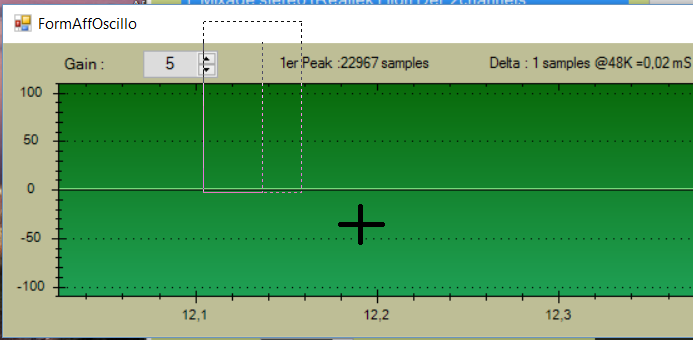

Pour le zoom décalé ça le fait sur deux pcs différents w10, sur la fenetre burst et sur les autres graphes affichés par DStudio.
image :
la croix symbolise la position du curseur en fin de sélection. On voit que le rectangle pointillé est décalé. Il sort de l'écran! Le zoom se fait bien selon les positions réelles du curseur souris, c'est seulement le tracé du rectangle pointillé qui va pas. Un offset qui se glisse entre la position de la souris et le tracé du rectangle.
image :

Résumé de la manip en termes de clics et de clacs :
- onglet accueil, clic sur sortie voie 1 ON et voie 2 OFF
- transfert appli en ram
- onglet mesure, clic sur burst
clac clac clac
- clic sur MEM
(clac clac clac)
- onglet accueil
(clac clac clac)
- clic sur voie 1 OFF et voie 2 ON
(clac clac clac)
- transfert en ram
(clac clac clac)
- fenetre du burst on voit la nouvelle courbe
(clac clac clac)
- on zoome et on cherche a voir comment ça se superpose
(clac clac clac)
- peut on utiliser les valeurs peak calculées ? pas sûr vu le transfert en ram. On mesure sur l'écran et on compte les cases
(clac clac clac)
- onglet crossover, on change le délai de la bonne voie
- transfert to ram
(clac clac clac)
- retour fenetre burst pour voir si ça colle.
- (clac clac clac)
- si pas bon, retour trois instructions plus haut et on boucle
- si ok, on clique enfn sur stop
j'exagère un peu mais ça me détend clac clac clac

méthode alternative :
on dispose d'une carte son a deux sorties SL et SR et une entree (micro).
a l'instant T0, on commence a enregistrer l'entree . Un premier burst est émis coté SL puis a T0+1seconde un deuxième burst coté SR.
Les deux bursts sont détectés en entrée a T0+L1 et (T0+1)+R1. Cela permet de déterminer les délais L1 et R1 et surtout (R1 - L1)
On peut refaire une deuxième salve a T0 + 2 seconde, ce qui donnera les délais R2 et L2
On peut même recommencer plusieurs salves si on veut a T0+4sec, T0 + 6 sec, etc.
On moyenne tous le Ln et Rn obtenus, on fait quelques opérations et on affiche : "la voie L est en avance de x samples (soit y ms) sur la voie R" ou "la voie L est en retard de x samples (soit y ms) sur la voie R".
Pas graphique, pas fun je l'accorde.

Franchement la méthode que j'ai décrite est hyper simple.
Si tu veux faire rapide et plus intelligent, tu prend note de l'index lorsque l'on est sur le 1er HP, ensuite il suffit de faire la différence avec celui relevé sur l'autre et de multiplier par 2 vu que le DSPiy est en 96K.
PS 1 : en crossover FIR, le Mute d'une voie est direct ainsi que les délais.
PS 2 : j'ai 4 compressions au total
y a des privilégiés !thierryvalk a écrit :PS 1 : en crossover FIR, le Mute d'une voie est direct ainsi que les délais.
on va descendre dans la rue sans délai pour tous pouvoir mettre une voie en mute sans transfert au panaRAM. non mais !
lors d'un transfert, je suis sur que la synchro est perdue et on ne pourra pas simplement comparer la nouvelle valeur délai peak detectée à la précédente. Surtout que le burst nous prouve qu'il démarrre un peu comme il veut quand on le relance.
La méthode alternative est toute simple aussi. Tu devrais le faire rien que pour vérifier que c'est pareil

t'as raison. A la réflexion, impossible de se passer de l'étape mute de la voie non concernée. Donc hop, tous a la manifthierryvalk a écrit :Ta méthode alternative, je ne comprend pas comment tu vas tester 2 HP d'un même canal avec 2 sorties sauf gros bricolages.
je reve a voix haute : Si le mute d'une voie devient interactif, DStudio pourrait le faire de lui même pendant la séquence de mesure au bon moment et automatiser en grande partie. Suffirait de lui dire les deux voies qui sont concernées.
un pas a la fois. on verra plus tard pour les améliorations. La fonction burst n'est pas indispensable pour DS5.0 et il y a encore des détails a régler par ailleurs (je pense par exemple à ce qu'on racontait sur l'ergonomie de mesurer).pour le moment je tente de tout faire sur une seule sortie et une seule entrée.
- Messages : 3800
c'était bien l'idée de départ, tu commence à comprendre.
Pour moi cette fonction est un gros plus car les autres méthodes sont laborieuses et surtout risque d'erreur.
Mais tu as raison sur le fait que l'on peut améliorer par la suite.
D'où le fait de méthode décrite hier qui ne nécessite pas d'automatisation de la part de DStudio et plus universelle comme dans mon cas avec plusieurs DSPiy.
Et manif ou pas, j'ai pas trop le courage d'aller modifier du code très ancien et qui fonctionne pour modifier les fonctions de transfert entre DStudio et le DSPiy.
J'y jetterais un œil mais sans garanties.
