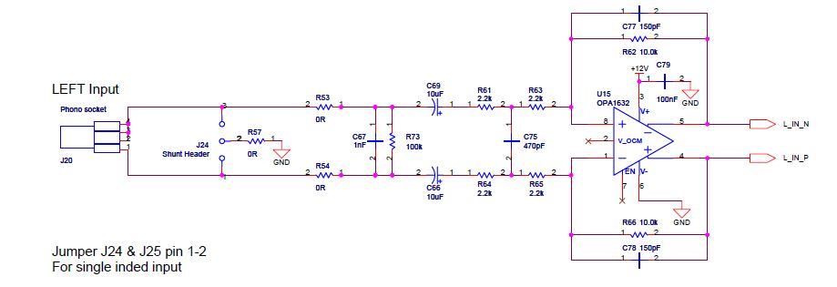

Re: Ampli Classe-D TPA3251D2
Messagepar thierryvalk » mar. 17 mai 2016 08:32
Que penser de ce schéma avec OPA1632 ?
extrait de chez TI :
http://www.ti.com/lit/ug/slau287a/slau287a.pdf
Vu que les résistances sont externes à l'IC, on peut jouer sur les valeurs pour le gain et impédance d'entrée.
Avec la même carte de démo, self DIY :
TIC-INDC-026(1.00).pdf
(23.63 Kio) Téléchargé 997 fois
Messagepar alka » mar. 17 mai 2016 11:38
Le that1606 est en effet un peu pénible avec son gain et ses contraintes. Venant du DSPiy en asymétrique, un gain de 1 est souhaitable.
OPA1632 est un grand classique pour faire du différentiel et de plus il est particulièrement bon en SNR et thd. Ce schéma correspond a ceux décrits dans la datasheet pour les deux modes sym et asym, et le jumper permet de passer de l'un a l'autre mode. Il y a des réseau supplémentaires de filtrage (C67 - R73) et autour de C75 en entrée : sais pas si c'est utile dans notre cas.
Les capas de liaison a 10µF polarisées me surprennent toujours autant. Ca a l'air d'etre mis par défaut par TI dans tous les montages. Pour moi on peu mettre bien moins, en cms ou film. Elles pourraient aussi etre en sortie de l'OPA juste avant le TPA au cas ou l'OPA aurait un peu de continu en sortie.
pour les selfs diy : self non blindées je ne suis pas fan si on a le choix. Elles sont proches de l'ampli et sais pas trop ce que ça rajoute en EMI. Dans le doute, de l'industriel bien régulier et bien emballé a ma préférence.

Messagepar thierryvalk » mar. 17 mai 2016 11:51
Oui, je regardais ces capas de 10µF.
S'ils en mettent en entrée et sortie, c'est juste dû au fait qu'ils utilisent une alimentation simple.
Question de mode principalement, les alim doubles posent des problèmes de routage.
Avec l'OPA1632 on a le choix.
Edit : en fait il y a aussi le fait que le TPA travaille lui aussi en simple alim. Sans doute un bias en entrée et donc la capa en entrée de TPA est peut-être obligatoire.
Dommage que la tension de bias ne soit accessible sur l'IC.
On voit rarement du blindé pour des selfs aussi grosses.
