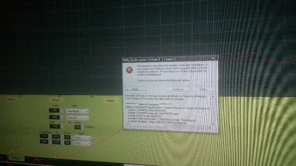

je me suis lancé dans les tests chez moi mais je me confronte à un souci/bug.
je suis en appli 2 tetes + 1 caisson (2x1+1)
-tout fonctionne correctement lorsque je bosse sur la voie L (celle qui semble comporter le caisson) prise de mesure, étude des courbes, générateur audio etc etc
Mais il y un bug lorsque je me positionne sur la voie R et que j'ouvre la" boite à courbes" ou bien lorsque je veux lancer un mesure quelconque qui fait appel à l'onglet courbe
ou lorsque l'onglet courbe est ouvert et que je switch sur la voie R.
ci joint une ptite photo.
Messages : 3806
Messagepar thierryvalk » mer. 25 mai 2016 08:27
Oui, beau bug, merci du retour.
Et en effet, j'ai très peu testé la seconde voie, ici le soft semble vouloir cocher une courbe qui n'existe pas.
Je vérifie et corrige cela ce soir.

Messagepar nox67 » mer. 25 mai 2016 09:00
en fait je crois que j'ai le chic pour mettre les doigts sur les bug lol
Messages : 3806
Messagepar thierryvalk » mer. 25 mai 2016 17:44
Ce qui est une très bonne chose. ;)
V5 beta 10 en page 1 avec uniquement ce bug de corrigé.

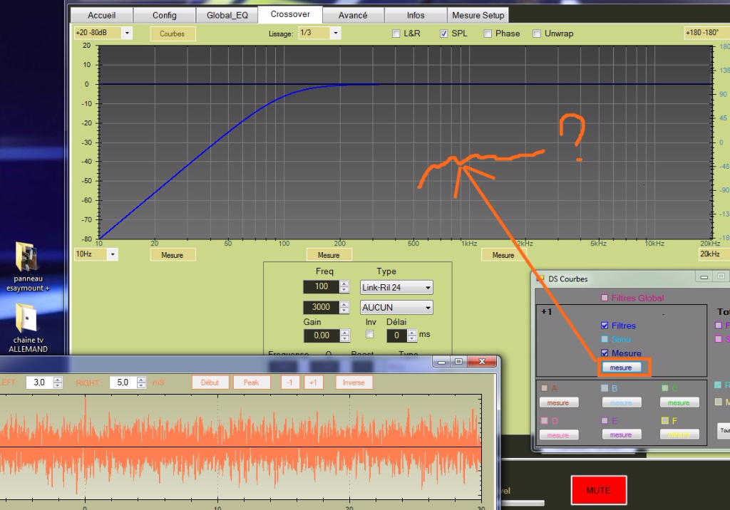

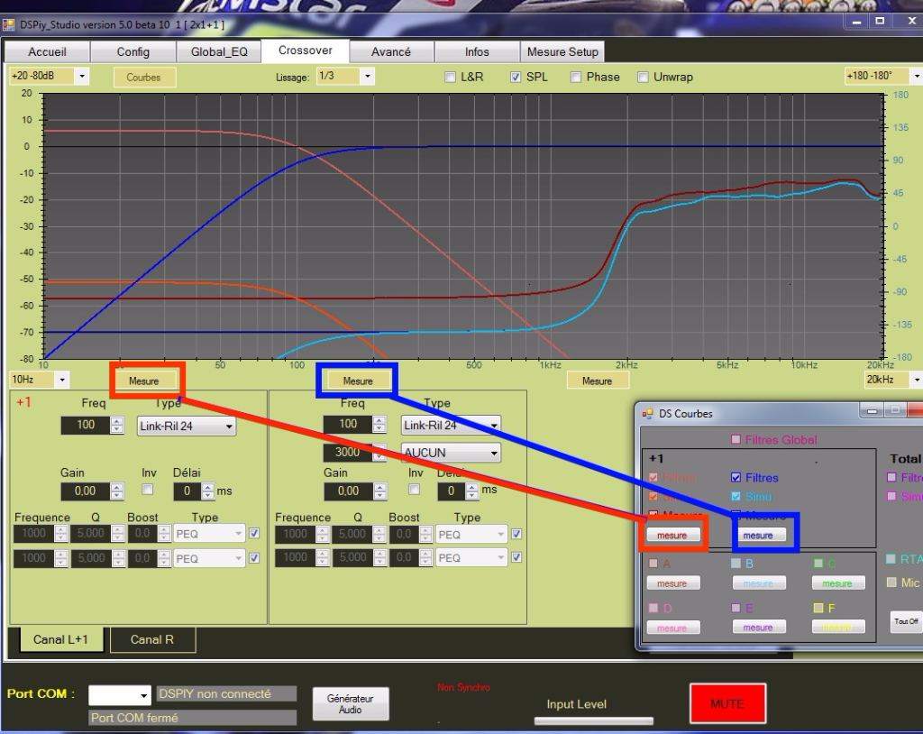

Ceci dit j'ai une question dans la partie courbe
si j'utilise l'onglet mesure sur le bas du graph il m'affiche une mesure, pareil si je fais cette opération avec la mesure dans la "fenêtre courbe" en sélectionnant la bonne sortie. (sub ou top dans mon cas)
voir screenshot
ceci dit cela ne fonctionne pas sur le canal R.
avec la mesure effectué par la "fenetre courbe"
il me fait la mesure mais aucune courbe ne s'affiche au final
Messages : 3806
Messagepar thierryvalk » jeu. 26 mai 2016 09:06
La mesure pour le canal R n'est pas vraiment finie.
En fait il faut d'abord y réfléchir et trouver une bonne méthode.
L'un des "problèmes" est que l'on ne gère qu'un canal de la carte son, le L.
A voir si l'on gère aussi le R mais qui compliquera si plus tard on veut avoir un canal de référence de temps.
Sinon c'est à l'utilisateur de brancher la sortie L sur l' entrée R de son DSPiy comme cela se fait souvent avec REW notamment.

Messagepar thierryvalk » ven. 27 mai 2016 17:59
Je viens de vérifier et il y a bien un bug.
Contrairement à ce que je pensais, il y a bien du signal sur les 2 sorties de la carte son.
Et en canal R j'ai comme toi la mesure qui est générée, une courbe impulse qui s'affiche, mais c'est pas la bonne vu qu'en orange alors qu'elle devrait être en bleu.
Et le pire c'est qu'aucune mesure ne devrait donner une courbe orange 8|
Par contre mon impulse est bonne alors que chez toi il semble n'y avoir que du bruit.
Recherche en cours ...
