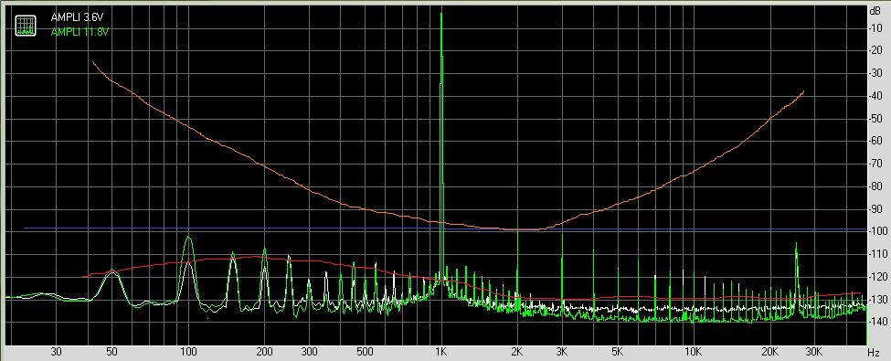

Voici un signal mesuré:
On a un signal à 1kHz qui va nous donner des harmoniques, on y voit aussi le bruit plancher et quelques effets du 100Hz sur le signal de 1kHz.
On pourrait dire qu'en bleu on a la limite de la disto vers -98dB; si l'on n'entend pas un signal de -98dB pas de problème.
On a le bruit plancher qui lui serait représenté en rouge. Si l'on n'entend pas du -98dB on n'entendra pas en dessous.
Par contre, on remarque du bruit à 100Hz, on imagine fort bien que si l'on avait en plus du signal à 50Hz, le niveau total dépasserait les -98dB.
Grave ?
Je ne pense pas, et me pose la question du pourquoi de toujours représenter ou penser en droite alors que notre sensibilité auditive ne l'est pas du tout.
Ce serrait plus comme dessinée au pif la courbe orange.

Pensez-vous qu'il est possible de chiffrer le tout en mettant des limites ou des équations pour pouvoir déterminer si une mesure reflète un bon système ou des défauts a corriger ?
