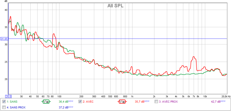

J'ai tout repris, calibré, ma femme dors et la télé est éteinte; pas de vent ... pas de bruit.
Voici en position d'écoute qui est a environ 2,5m du lecteur :
Et a 30cm du lecteur :
Mais pour moi, il y a trop d'imprécision vu que l'on est dans le bruit du micro.
Mais cela ne veux pas dire non plus qu'un autre bruit n'a aucun effet.
Sur la mesure point d'écoute on voit quelquechose non ? vers 85Hz et aussi vers 5-7kHz. C'est vrai que si c'est calibré en SPL, avoir un niveau de bruit aussi bas c'est indécent ! c'est parce que c'est trop silencieux que tu entends ce lecteur. dans une pièce normale il ne pourrait etre distingué du bruit de fond.
Tout proche du lecteur c'est étonnant que les courbes soient aussi décalées. C'est toi qui a modifié un gain ?

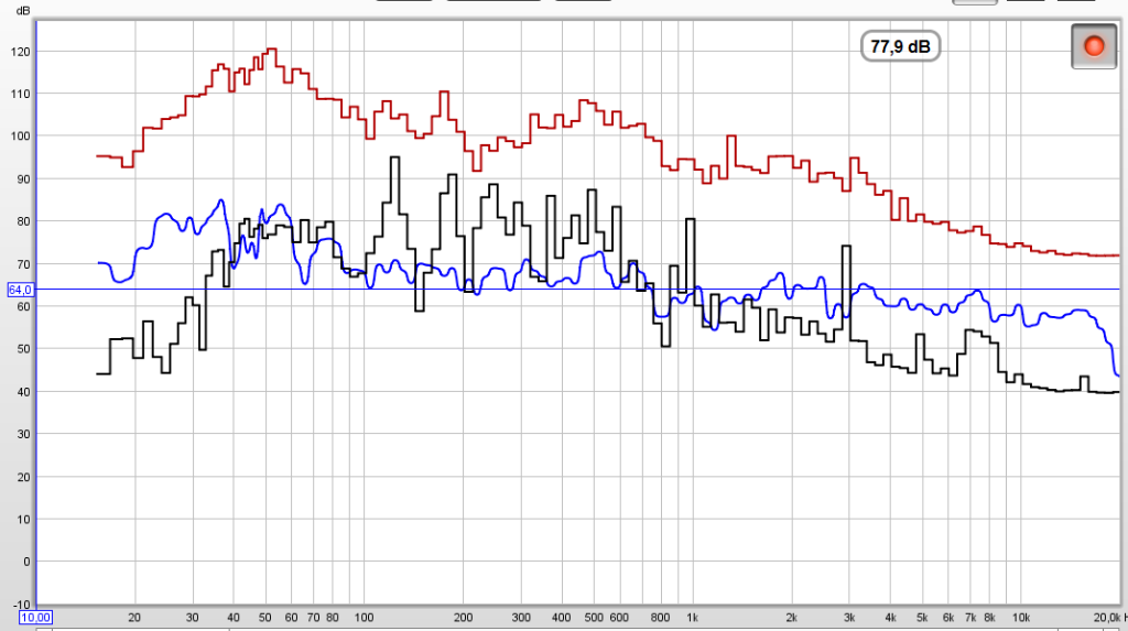

Voici l'écoute de ce soir avec un micro a proximité du point d'écoute.
Rew en RTA 1/12 octave, 32k pas de moyennes.
The Dark side of the Moon, environ les 4 premières plages et la courbe en verte après quelques secondes.
Évidemment je connais pas le niveau moyen, mais je qualifierais l'écoute de niveau fort sans exagération.
Au sonomètre 82dB mais vu que ça bouge tout le temps ....
Une idée me vient pour avoir le niveau de référence, Amused to death en BD (Version 2015 en HD 2.0 comme ils disent.
qui contient une séquence de bruit rose.
Mais pas de chance son niveau n'est pas noté.
Il s'agit de la courbe bleue, mesurée à 72dB.
Bien que n'ayant rien changé au volume du DSPiy, l'écoute me semble moins forte et au sonomètre toujours au pif je dirais une moyenne vers 75dB.

Edit : les courbes noires ne veillent rien dire, j'aurais du couper le son avant la capture.

- Messages : 3800
M'intéresse pas vraiment, je cherche à savoir ce que mon système doit pouvoir reproduire.si t'as les fichiers en .wav, tu peux utiliser TT-DR meter (logiciel windows) qui calcule correctement sur l'intégralité du titre.
Tu as mal compris, le premier graphe donne en rouge les peak en 1/12 sur 4 plages, le second sur le disque complet.Avec des tranches de quelques secondes c'est trop difficile de conclure quoi que ce soit.
Et si (sur le second) 72dB est bien le niveau moyen on a plus de 30dB de peak.
Erreur de mesures, acoustique, suis sourd ?

Je pense avoir tout fait correctement, une erreur est possible vu le sonomètre basique, mais cette erreur n'impacte pas vraiment le test si ce n'est au niveau de mon impression de niveau sonore.
Ce qui ressort de ceci, c'est que prendre 105dB comme maximum pour dimensionner son matériel n'est pas vraiment juste.
Que ce soit la discussion avec JP sur cinetson ou mes mesures ou encore les relevés de DR, on peut faire du 105dB rms de différentes manières :
-un signal de 105dB qui dure un certain temps.
-un signal avec une ou plusieurs pointes à plus de 105dB.
Donc pour un ampli ou un HP, prendre 105dB pour estimer une dissipation en température selon puissance, ok, mais pas comme niveau max. a fournir.
Selon mes mesures et rapport de DR, de manière empirique, il faudrait compter 15 à 20 dB de plus et donc se baser sur 120 à 125 dB pour pouvoir restituer correctement le contenu d'un disque.
Et cela à la position d'écoute !

Autre point qu'il faut, il me semble, prendre en compte est le bruit rose.
Il sert comme référence pour avoir une courbe en réponse de fréquence plate, mais lui même ne l'est pas si l'on regarde hertz par hertz.
Explications et graphique :
https://fr.wikipedia.org/wiki/Bruit_rose
Notre CD peut générer une amplitude de 98dB de 1 à 22kHz (on oublie les dépassements de DAC possibles entre 2 samples).
Si l'on considère une diminution de l'ordre de 30dB sur toute la bande audio, cela veut 'il dire qu'en réalité la dynamique utile dans les aigues sera plus faible pour atteindre 68dB ?
