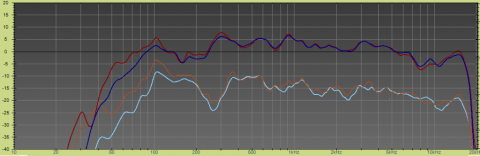

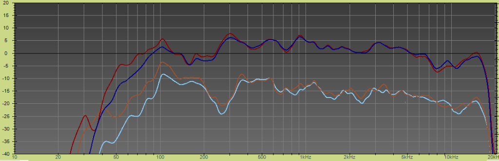

Voici par exemple quelques mesures que je vient de réaliser.
Pour info la T° est de 21°C :) et le RH de 79% :/
Le but est de comparer ce que donne un micro omnidirectionnel contre un directionnel (cardioïde).
En bleu cardio et rouge/brun omni.
Au dessus, mesure vers 1.5m de l'enceinte (le creux dans les aigue est du au fait que je suis un peu trop bas) .
Les micros ne sont pas calibrés, mais l'on voit que les courbes sont relativement semblables.

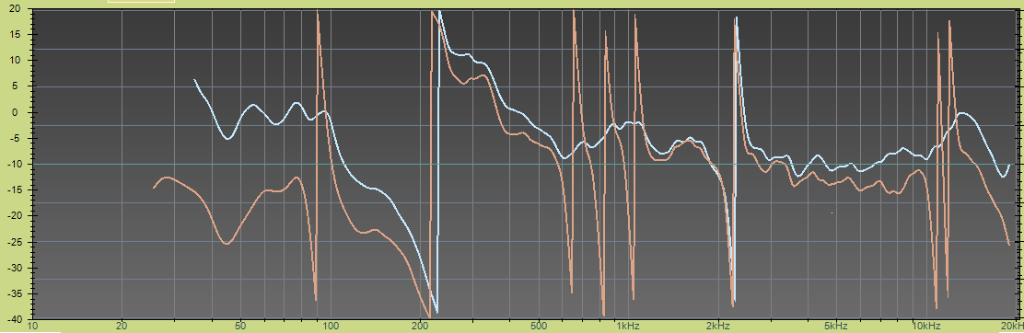

Au dessous, mesure à la position d'écoute.
PS caissons coupés car je peux pas faire trop de bruit.... puis le cardio ne descend pas bien.
Intéressant aussi la phase des mesures au point d'écoute:

ps: a 1,5m des enceintes c'est déjà une mesure en champ lointain, très entachée des réflexions de la pièce. normal que les deux se ressemblent dans les aigus.

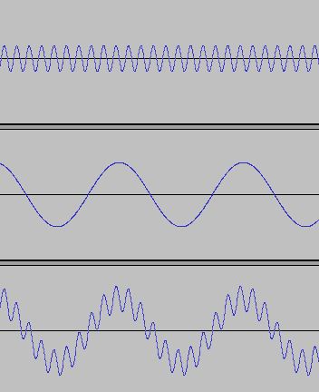

Voici vite fait dans Audacity, un sinus de 1k, un autre de 100Hz et leur somme.
Si on regarde cette dernière et que l'on imagine que cela correspond au déplacement d'une membrane, on se rend bien compte que le signal de 1kHz risque d'être plus mal mené que seul.
Pour un ampli, le tout est de voir si l'on reste dans une zone linéaire, je présume que moins lorsque l'on arrive à un sommet du 100Hz.
D'un autre coté la disto de croisement devrait être plus faible ?
