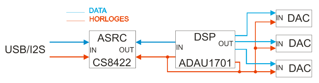

L’I2S en config standard du DSPiy :
Sans l’ADAU1452 on a le chemin suivant.
Le CS8422 dont le rôle est de décoder les entrées SPdif ou I2S in venant d’une carte externe du style Amanero.
Si l’on a sélectionné USB/I2S comme source, le CS8422 sera Slave In et Slave Out.
Amanéro (ou autre) enverra donc Sdata et horloges au CS8422. Via son ASRC il va re-sampler le signal et le renvoyer sur son Sdata-Out vers le DSP en synchronisation avec ce dernier.
Si l’on sélectionne SPdif comme source, ce SPdif sera décodé et renvoyé de la même manière de manière synchrone avec les horloges du DSP.
Le DSP, ADAU1701 serait donc Master In, mais aussi Master Out.
Raté, il est Slave In et Master Out.
Une particularité qui est hardware, les signaux d’horloges BCLK-Out et LRCLK-Out du DSP sont connectées à ses propres lignes BCLK-In et LRCLK-In.
Ce qui fait que tout en étant configuré en Slave In, il va recevoir, tout comme le CS8422, ses signaux d’horloges Out et le Sdata du CS8422.
Cela permet d’avoir In et Out synchros et de contournés le fait que le petit ADAU1701 ne dispose pas de toutes les options I2S tels qu’un ADAU1452 par exemple.
On peut donc dire qu’il se comporte comme une Master In et Master Out.
Après, c’est plus simple, le DSP envoi en tant que Maitre Out ses horloges aux 3 DACs et les datas via 3 bus I2S (dont les horloges sont communes) aux DAC via Sdata1, Sdata2 et Sdata3.
Voici sur un schéma :

L’I2S permet de nombreuses possibilités, mais il faut toujours bien voir avec les fiches techniques des composants utilisés pour éviter tout risques de non fonctionnement ou d’avoir des coupures, plocs…
Il existe aussi des alternatives, le Left-Justified, Right-Justified qui ressemblent à l’I2S mais n’en sont pas par de petites différences.
Enfin le mode TDM qui permet de faire passer plus que 2 canaux dans un bus, mais dans ce cas les fréquences des horloges deviennent plus élevées.
L’I2S a été développé par Philips, malheureusement les noms tels de BCLK ne sont pas standardisés, il faut donc parfois chercher l’équivalent.
Par exemple :
BCLK = SCK
LRCLK=WS
SDATA = DS
