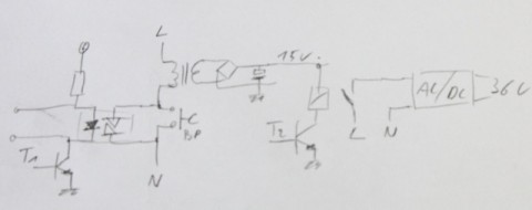

En regardant l'alim de TI, je me demandais s'il était possible de dissocier la puissance des alim 12V et 3V3.
Au lieu de partir du 36V on repartirait du 230V.
Vu la faible puissance un petit transfo pour donner 15V en DC serait bien, voir une petite SMPS.
De là, la gestion de la mise et coupure de tension.
voici un petit croquis :
On aurait le petit transfo commandé par un opto-triac.
Sa LED pourrait être commandée par le trigger du DSPiy ou en autonome on placerait un bouton poussoir sur le triac.
Lorsque l'on pousse sur BP le transfo est alimenté et ensuite le µC qui pourrait alors commandé T1 qui active l'opto-triac.
On relâche le BP, le transfo reste alimenté.
Via T2, on peut commander un relai pour la SMPS de puissance.
Pour couper suffit de désactiver T1.
Dans le cas d'une SMPS pour le 15V, si elle a une très faible consommation on peut simplifier en la laissant toujours sous tension.

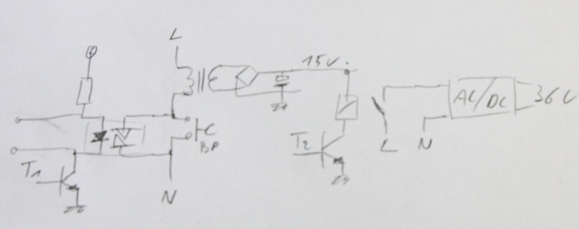

pourquoi tu ne veux pas partir du 36V ? c'est propre DC-DC vers 15V suivi de réguls linéaires.
l'avantage que je vois de repartir du 230V c'est que le 12V reste dispo en absence de 36V. C'est vraiment utile ?

les cas ou je vois utile d'avoir deux alims séparées, c'est pour éviter les plocs.
Là, comme le mute de l'ampli sera controlé par µC, ce besoin disparait. Faisons au plus simple.
Re: Ampli Classe-D TPA3251D2
Oui, car selon les lectures, le TPA n'est pas sensible à l'ordre dans lequel les alims arrivent lors du Power On.
Sinon la logique veut que la puissance vienne après les tensions de commandes et remettre un DC/DC sur la puissance entraine un retard sur ces tensions.
