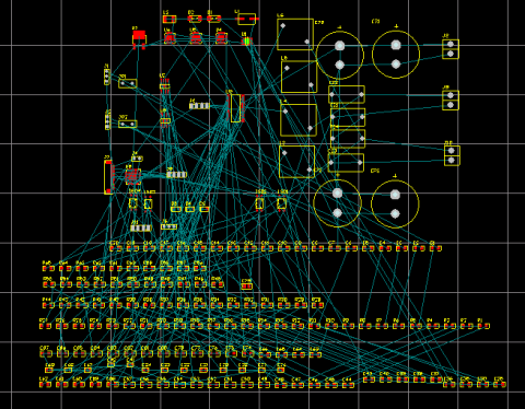

J'ai un doute pour la self ICE 1D17A-100M.
Le footprint c'est vu par dessus ou dessous ?

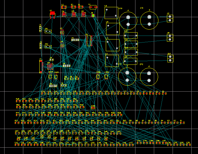

Juste pour rire...
Va falloir mettre de l'ordre.

thierryvalk a écrit :J'ai un doute pour la self ICE 1D17A-100M.
le composant est symétrique, c'est pareil non ?
qu'est ce qui empeche d'utiliser la série 1D14A ? saturation 11adc courant nominal max 7,5Adc
5.3x9.2 au lieu de 8.5x12.5mm

Non, pas vraiment symétrique si tu regardes ci-dessus.le composant est symétrique, c'est pareil non ?
Je dirais la tenue en température, non pas que cela pose problème pour la self, mais pour sa résistance.qu'est ce qui empeche d'utiliser la série 1D14A ? saturation 11adc courant nominal max 7,5Adc

je fixe les selfs dans les yeux depuis tout a l'heure, et a part la position de S et F qui seraient inversées, je ne vois aucune différence entre une interprétation top ou bottom de l'empreinte.Non, pas vraiment symétrique si tu regardes ci-dessus.
http://static1.squarespace.com/static/5 ... A_mech.jpg
je sais pas ce que tu vois de pas symétrique la dedans, mais c'est sur que l'un de nous deux doit changer de lunettes
et pis c'est trop gros avec 4 de ces selfs et deux paires de capas !
juste pour dire, et parceque j'aime pas choisir sans réfélchir, 1D14A c'est 9mohm au lieu de 18 pour 1D17A. Du coup elles chauffent moins. Sous réserve que ça chauffe vraiment parce que a moins d'écouter des sinus, sur mes classD avec self clones chinoises ça ne chauffe jamais.

C'est bien le problème, si c'est en Bottom, il faut retourner la page pour voir en Top.et a part la position de S et F qui seraient inversées
Oui pour les capas, 2200µF en 80V c'est 25mm.et pis c'est trop gros avec 4 de ces selfs et deux paires de capas !
