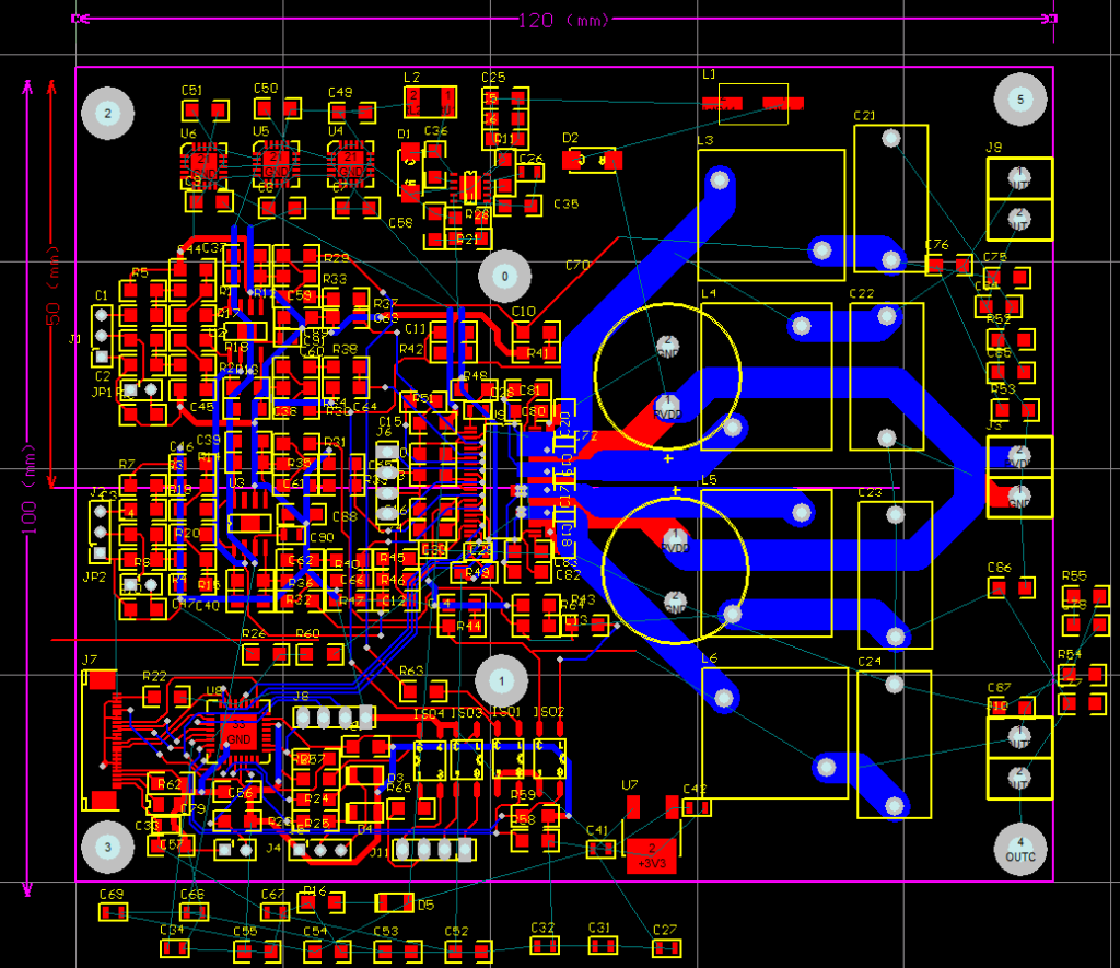

Messagepar thierryvalk » ven. 16 sept. 2016 22:40
Le routage continue.
Pas simple la partie "puissance" vu le nombre de possibilités.
A propos, les photos de carte d'évaluation du TPA3255 ne correspondent pas aux tracés du PDF. :faché:
Ce qui est intéressant, c'est toujours pour ces selfs.... y a de la place pour plus grosse (actuellement ce sont le 1D17) et par contre les plus petites risqueraient de poser problèmes pour y passer par dessous les PVDD. ;) (et j'ai pas fait exprès).

Messagepar thierryvalk » sam. 17 sept. 2016 10:30
C'est toujours une question en suspend.
voici ce que cela donne pour le moment, reste quelques pistes mais aussi de l'optimalisation à faire.
Faut faire attention que le courant du µC ne perturbe la partie analogique, sinon c'est pas trop mal en 2 couches.
Faudra tout de même faire attention si la 0V de l'alim est à la terre.
Re: Ampli Classe-D TPA3251D2
Messagepar androuski » sam. 17 sept. 2016 10:41
Ce serait pas mieux de réserver une couche pour la masse, avec un plan de masse sans aucune coupure qui ferait blindage entre 1 ou 2 couches signal d'un côté et 1 couche puissance sur la dernière couche ?
Messagepar thierryvalk » sam. 17 sept. 2016 11:33
Oui, ce serrait mieux, mais plus cher et ne résout pas tout non plus.
Il y a 3 manières:
Soit en 2 couches et l'on tente via les 2 faces d'avoir un plan +- continu.
Soit le 4 couches avec un plan complet.
Soit en étoile comme dans cette doc.
http://www.ti.com/lit/an/slaa719/slaa719.pdf
On est dans un cas ou il y a de l'analogique, du digital et aussi de la puissance.
Vu la puissance il faut de toute manière faire attention à ce que l'on fait, même avec une couche complète GND on a des tensions générées par les courant qui peuvent poser problèmes.

Messagepar alka » sam. 17 sept. 2016 16:27
100x120 c'est presque raisonnable. Et il y a peut etre même moyen de gratter encore quelques mm en largeur si je vois bien. Et aucune capa electrochimique a part les deux grosse d'alim.
c'est un choix d'avoir tourné les deux selfs extérieures de 90° ?
Messages : 3806
Messagepar thierryvalk » sam. 17 sept. 2016 16:44
En fait c'est les 2 du centre qui sont tournées pour avoir plus de place pour le PVDD.
Mais c'est un premier brouillon a ce niveau, je vais certainement tester d'autres configurations.
