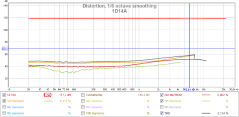

Début des tests de self sur un FDA V200.
R charge 5.44Ohm
Tension mesurée avec du 100Hz 18.6V
Alimentation 32V
J'ai voulu faire les tests de température, mais avec le même réglage et du bruit rose l'ampli se met en sécu après 1 minute.
Faut dire que c'est câblage en l'air et PCB retourné...
R charge 5.44Ohm
Alimentation 32V

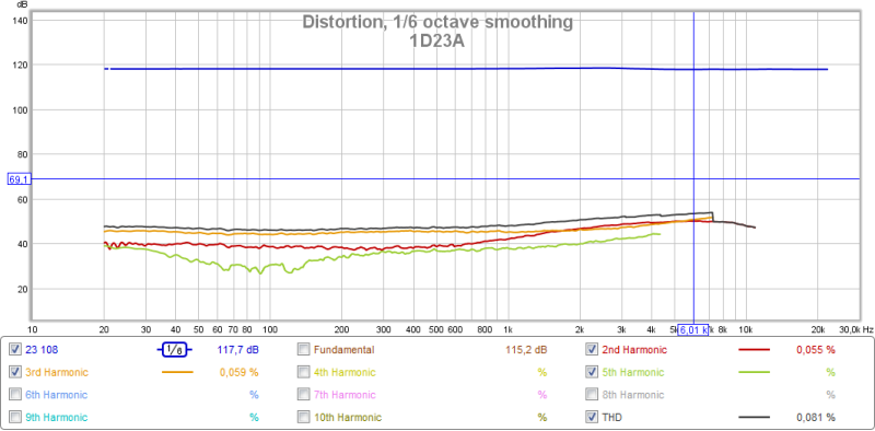

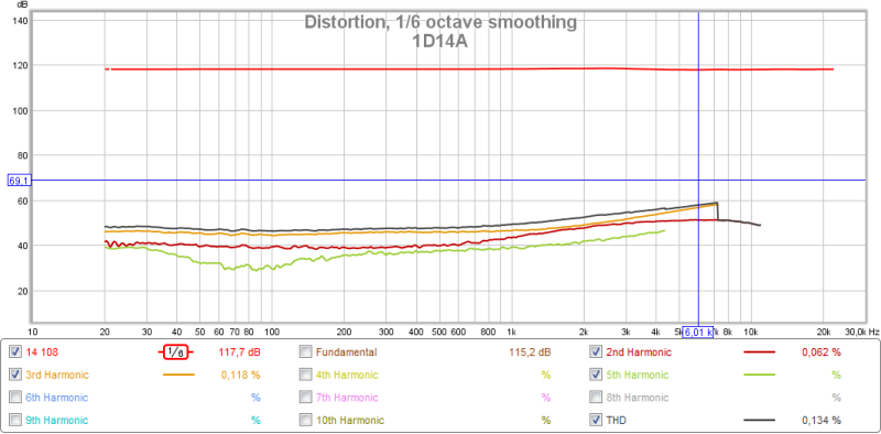

Ben c'est le même ampli ? Donc la diff vient forcément des selfs. Avec la plus grosse H3 passe presque sous H2, je propose d'essayer avec une 1D32A
Edit : ah oui, il est de mauvaise foi une fois ! Soi il ne comprend pas (j'en doute), soi il aime tellement pas avoir tort qu'il est prêt à faire semblant d'avoir raison. C'est tordu mais il en est capable
Re: Ampli Classe-D TPA3251D2
je sais calculer quand j'ai des unités...
Comparer les 3 entre eux pourquoi pas, comparer H2 et H3 ce n'est pas concluant car peut provenir de l'ampli comme des selfs. Et je parie ma chemise sur l'ampli.
donc on dira que les mesures ont été faites a 10,4Vrms sur 5,4ohm
Courant = 1.9Arms. Pmoyenne = 20W
c'est largement dans les cordes des trois selfs
avec 1D14A : 0,134% THD+N
avec 1D17A : 0,085%
avec 1D23A : 0,081%
Entre 2 et 3 pourquoi pas. Une si petite différence doit etre dans l'erreur de mesure.
La différence me parait ahurissante pour 1D14A. Inexplicable.
avec 1D17A : 0,085%
avec 1D23A : 0,081%
Presque d'accord.
Entre la 17 et la 23 c'est pas grand chose et peut venir du montage volant, mais qui pourrait aussi être au détriment de la 23.
Pour la 14, faut l'avoir en main, c'est vraiment riquiqui.

thierryvalk a écrit :Les tests de T° sont faits à 10.4V, les mesures de THD le sont bien à 18.6Vrms.
I = 18.6/5.4 = 3.4Arms
Pmoyen dans la charge=64W
Ce sont des conditions de test très dures, largement au dela de ce qu'on attend en soutenu.
Sur un sweep ça devrait passer sans souci. Vu leurs specs, les 3 selfs devraient se comporter de manière quasi identique, aucune raison que la mesure de THD avec la première soit aussi éloignée des deux autres. Je ne me l'explique pas.
