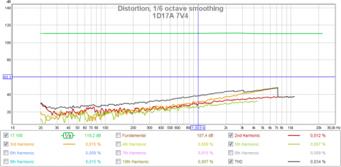

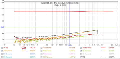

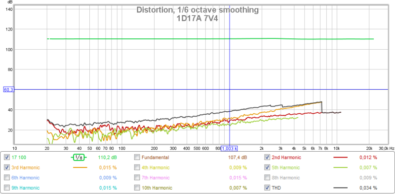

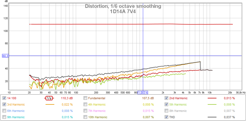

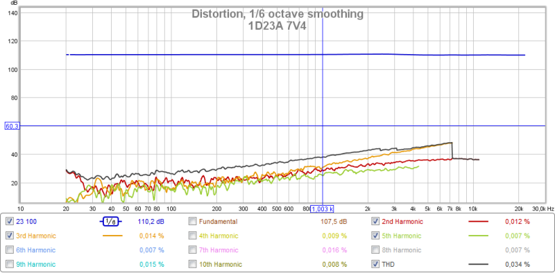

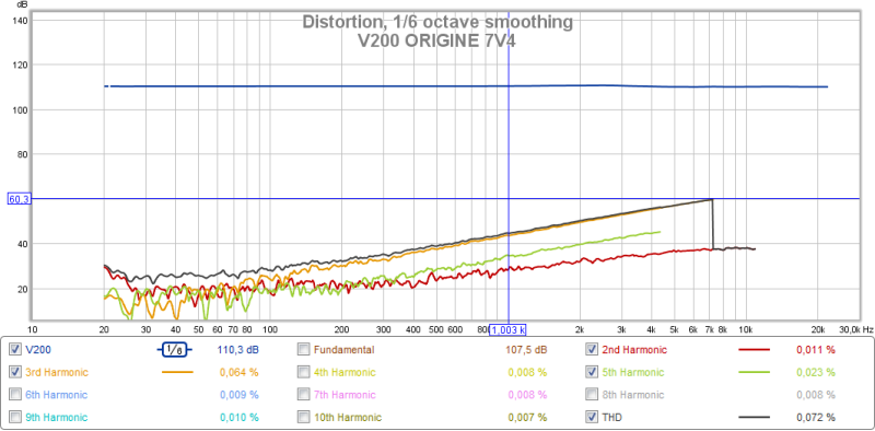

Messagepar thierryvalk » mer. 21 sept. 2016 19:44
c'est pareil avec le niveau réglé à 10Vrms à 100Hz ou même 5V pour bien marquer la différence ?
J'ai donc pris 7V4. ;)

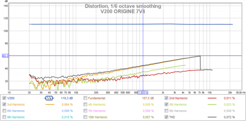

et avec les self d'origine du V200:

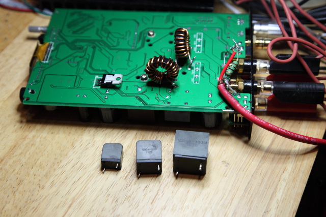

Photo de famille avec l'ampli en arrière plan.

Messagepar alka » mer. 21 sept. 2016 21:07
a 7.4Vrms toujours dans 5.4 ohm, I=1,4Arms. 10Wrms dans la résistance.
1D14A = 0,037%
1D17A = 0,034%
1D23A = 0,034%
self origine = 0,072%
la différence entre les trois ICE est négligeable.
En retrouvant ton fil dédié au V200, t'avais mesuré la THD d'origine a 0,046% à 1kHz, 18W dans 8ohm. [18W dans 8ohms c'est proche de 10W dans 5ohms]. Bizarre qu'elle soit maintenant à 0,072%
Cette mesure à 7.4Vrms est assez réaliste de la puissance moyenne max qu'aura a délivrer le 3251. Le 3255 doit pouvoir faire plus.
La mesure précédente à 18.6Vrms était bien au dessus de ce que le 3255 doit délivrer. (et sans doute trop haut aussi pour le V200)
Si on se base sur ces deux séries de mesure et qu'une seule self doit servir aux deux puces, 3251 et 3255, c'est 1D17A qui a le meilleur rapport peformance/taille. merdum, on revient au point de départ ! :mrgreen:
et la 1D23A pour le meilleur rapport qualité prix pour un encombrement peut-être pas si important surtout en restant sur du double face.

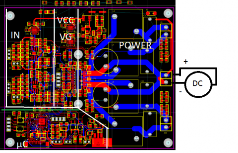

Messagepar thierryvalk » ven. 23 sept. 2016 08:59
La gestion des alims et de leurs GND est importante sur ce genre de montage.
J'ai tenté de bien séparer les différentes alims.
La section IN a son régulateur au-dessus, venant de l'entrée alimentation, le 0V sera un peu chahuté, mais pas trop critique vu qu'il le sera +- de la même manière pour les autres.
La section VCC et VG est les alims en 12V du TPA, là aussi les 2 régulateurs sont au-dessus et donc ces 2 alims ne devraient pas interférer avec la section In. Reste que VG peut perturber VCC.
La section µC a son régulateur 3V en bas au milieu, les plans de masse seront coupé selon la ligne verte pour que le courant du 0V µC soit forcé de passer par POWER et non par IN ou VCC/VG.
Ce n'est qu'une réflexion, faut voir s'il y a un soucis et/ou moyen d'améliorer la chose.
Avec les "grosses" selfs, on pourra avoir des pistes bien large pour les sorties HP du TPA, large PVDD et beau plan de masse. (rien avoir avec ce qui représenté sur le dessin)
C'est important pour faire passer le courant et minimiser les chutes de tensions, mais aussi pour une bonne dissipation thermique du TPA. Un reproche que l'on pourrait faire a ce TPA est d'utiliser un boitier et surtout des pattes bien trop petites pour les courants mis en jeu, mais c'est plus économique.

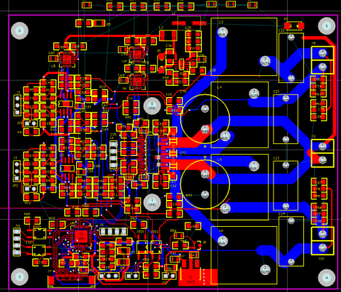

Re: Ampli Classe-D TPA3251D2
Messagepar thierryvalk » sam. 24 sept. 2016 09:10
Post 1 mis à jour avec schéma et PCB. (je continue de squatter le post d'Alain)
J'ai mis double empreinte pour les selfs, 1D17A et 1D23A. :)
Reste à faire :
Revoir routage des régulateurs et largeurs des pistes d'alim.
Sélectionner self et empreinte pour self du DC/DC.
Optimaliser les composants, voir ce que j'ai en stock et format, certains composants en 1206 devrait alors passer en 0805.
Rajouter un connecteur d'alim 12V et 3V3.
Mise au propre du schéma puis optimalisation des plans de masse et pistes de puissance + vias.
Plan mécanique.
Question : pour le PVDD et sorties HP c'est actuellement des bornier au pas de 5mm, c'est bon ? je rajoute des fastons ?
