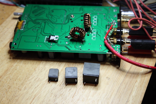

Messagepar thierryvalk » mer. 21 sept. 2016 19:44
c'est pareil avec le niveau réglé à 10Vrms à 100Hz ou même 5V pour bien marquer la différence ?
J'ai donc pris 7V4. ;)
et avec les self d'origine du V200:
Re: Ampli Classe-D TPA3251D2
Messagepar thierryvalk » mer. 21 sept. 2016 19:54
Photo de famille avec l'ampli en arrière plan.
Messagepar alka » mer. 21 sept. 2016 21:07
a 7.4Vrms toujours dans 5.4 ohm, I=1,4Arms. 10Wrms dans la résistance.
1D14A = 0,037%
1D17A = 0,034%
1D23A = 0,034%
self origine = 0,072%
la différence entre les trois ICE est négligeable.
En retrouvant ton fil dédié au V200, t'avais mesuré la THD d'origine a 0,046% à 1kHz, 18W dans 8ohm. [18W dans 8ohms c'est proche de 10W dans 5ohms]. Bizarre qu'elle soit maintenant à 0,072%
Cette mesure à 7.4Vrms est assez réaliste de la puissance moyenne max qu'aura a délivrer le 3251. Le 3255 doit pouvoir faire plus.
La mesure précédente à 18.6Vrms était bien au dessus de ce que le 3255 doit délivrer. (et sans doute trop haut aussi pour le V200)
Si on se base sur ces deux séries de mesure et qu'une seule self doit servir aux deux puces, 3251 et 3255, c'est 1D17A qui a le meilleur rapport peformance/taille. merdum, on revient au point de départ ! :mrgreen:
Juste pour etre sur, les 4 selfs testée ont la même valeur ?
ps: beau bricolage sur cet ampli qui décidément te sert de cobaye martyr :)

Messagepar thierryvalk » mer. 21 sept. 2016 21:50
dans des conditions de tests très loin d'être optimales.
Ce qui peut aussi expliquer aussi l'augmentation de thd par rapports aux premières mesures du V200.
D'accord, mais je ne vois toujours pas le rapport avec la THD rajoutée par une self.
Sais pas pour celle du V200, les autres oui mais pas mesurées et donc avec les 20% du datasheet.
et la 1D23A pour le meilleur rapport qualité prix pour un encombrement peut-être pas si important surtout en restant sur du double face.

Messagepar alka » mer. 21 sept. 2016 22:34
performance / encombrement pas pareil. Le prix peut être mais c'est le dernier critère vu ce qu'on fait. La performance c'est pas mieux pour nos besoins. Avec 1D23A ca rentrerait encore dans 100x120 ?
je sais bien que pour toi la taille ne compte pas. Moi si. La taille compte. Déjà que je trouve que 100x120 c'est beaucoup :(
repose la question autrement, je ne comprend pas ton souci.
