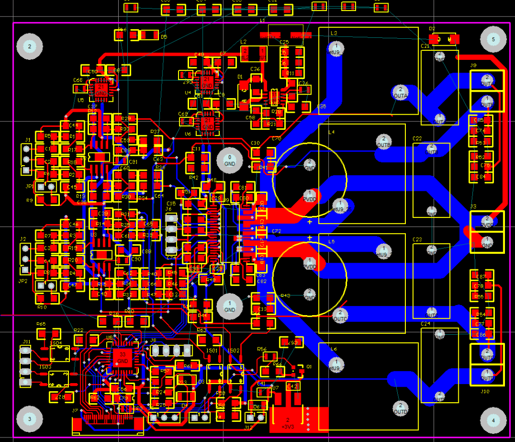

Messagepar thierryvalk » ven. 23 sept. 2016 08:59
La gestion des alims et de leurs GND est importante sur ce genre de montage.
J'ai tenté de bien séparer les différentes alims.
La section IN a son régulateur au-dessus, venant de l'entrée alimentation, le 0V sera un peu chahuté, mais pas trop critique vu qu'il le sera +- de la même manière pour les autres.
La section VCC et VG est les alims en 12V du TPA, là aussi les 2 régulateurs sont au-dessus et donc ces 2 alims ne devraient pas interférer avec la section In. Reste que VG peut perturber VCC.
La section µC a son régulateur 3V en bas au milieu, les plans de masse seront coupé selon la ligne verte pour que le courant du 0V µC soit forcé de passer par POWER et non par IN ou VCC/VG.
Ce n'est qu'une réflexion, faut voir s'il y a un soucis et/ou moyen d'améliorer la chose.
Avec les "grosses" selfs, on pourra avoir des pistes bien large pour les sorties HP du TPA, large PVDD et beau plan de masse. (rien avoir avec ce qui représenté sur le dessin)
C'est important pour faire passer le courant et minimiser les chutes de tensions, mais aussi pour une bonne dissipation thermique du TPA. Un reproche que l'on pourrait faire a ce TPA est d'utiliser un boitier et surtout des pattes bien trop petites pour les courants mis en jeu, mais c'est plus économique.

Messagepar thierryvalk » sam. 24 sept. 2016 09:10
Post 1 mis à jour avec schéma et PCB. (je continue de squatter le post d'Alain)
J'ai mis double empreinte pour les selfs, 1D17A et 1D23A. :)
Reste à faire :
Revoir routage des régulateurs et largeurs des pistes d'alim.
Sélectionner self et empreinte pour self du DC/DC.
Optimaliser les composants, voir ce que j'ai en stock et format, certains composants en 1206 devrait alors passer en 0805.
Rajouter un connecteur d'alim 12V et 3V3.
Mise au propre du schéma puis optimalisation des plans de masse et pistes de puissance + vias.
Plan mécanique.
Question : pour le PVDD et sorties HP c'est actuellement des bornier au pas de 5mm, c'est bon ? je rajoute des fastons ?
