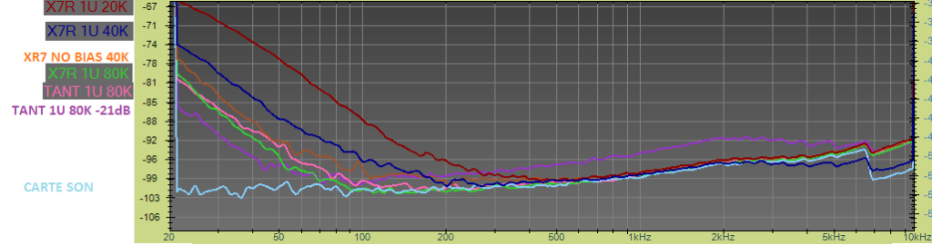

Quelques mesures en changeant les résistances, l'impédance de charge de la capa sera donc la valeur indiquée divisée par 2.
On voit que si l'on augmente les résistances, la THD diminue, sans bias, c'est un poil mieux et si je passe le niveau du générateur de -15dB à -21dB cela presque bon.
Pour rappel fait avec du céramique CMS X7R banal ainsi que la tantale de même format.
Conclusion, une capa dégrade le signal, mais tout dépend du montage, de la capa et des tensions/courants mis en jeux.

On voit que sans bias c'est mieux, mais est-ce le fait d'avoir du bias, ou est-ce l'alim qui sert au bias qui introduit du bruit?
On a vu sur certains sites que même une pile faisait du bruit électronique.

Difficile à dire et va aussi dépendre du type de capa.
Par exemple, au final tous les tests ont été fait avec une capa MKT de 0.68µF en entrée de carte son.
Non pas que le bias de mon montage perturbait l'entrée de la carte son, mais au contraire, j'avais de meilleurs résultats avec bias appliqué en entrée qu'un simple link entrée/sortie de la carte son.

la résolution de la FFT dépend de Fs et la longueur. La résolution est Fs/N
96K/256K=0,375 Hz
48K/512K=0,09Hz
48/1M = 0,048Hz
la précision du tracé s'en ressent dans les basses mais c'est quand même curieux une telle différence dès 150Hz sur la bleu foncée par exemple en simple loopback! jamais vu ça. Il se passe quelque chose avec la carte son.
En changeant le niveau de la mesure, tu changes le rapport s/b. C'est tres curieux qu'en baissant le niveau, la thd dimininue. Ca devrait etre l'inverse. Effet spécial tantale ou du setup de mesure ?
tu parles de -15dB ou -21dB sur le générateur REW, ca correspond a quoi comme tension rms en sortie de carte ?
En changeant la résistance, ca change le courant de la batterie et aussi Fc (-3dB) du filtre. Pour la carte son, 20K ou plus c'est dans sa zone de confort.
Pour la x7r , 1µ/20K Fc=8Hz ; avec 40K c'est 4Hz. Ca doit bien changer un peu la tension et donc le rapport S/B tout en bas du spectre. Un tel effet de près de 10dB a 50Hz et visible jusqu'à 200Hz me laisse coi.
La THD+N a diminuée en basses fréquences, mais augmentée à 1kHz.
-15dB donnait 0.5Vrms (approximativement)
