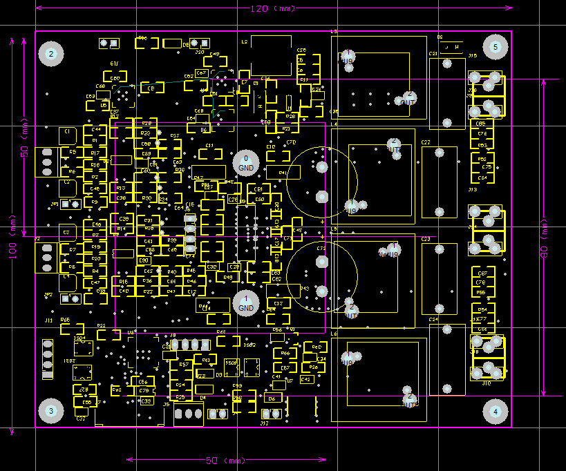

Pour la puissance perso je préfère les faston.

Rajouter un connecteur d'alim 12V et 3V3.
tu veux dire les rendre disponible en sortie ? bonne idée

quelques questions en vrac:
Optimaliser les composants, voir ce que j'ai en stock et format, certains composants en 1206 devrait alors passer en 0805.
ce serait possible de garder en 1206 mini les composants qu'on est susceptibes de toucher lors de réglage/mise au point ? en gros, ce qui est autour du TPA et des lme
8805 autour des alims ou du µC ou personne n'ira bricoler, no souci
- Les résistances du zobel PFFB prennent toute la pwm résiduelle. Faut voir large pour elles. TI met du 2010 3/4W.
- les capas de blocage DC sont à 10µF, la valeur que TI met dans quasiment tous ses projets sans réfléchir. Ca marchera, même si c'est surdimensionné la plupart du temps. T'as prévu quoi comme type de capa et empreinte ?
- si Vocm = Avdd/2 marche comme prévu, comment tu comptes faire pour bypasser C59/C60 ? R 0hom a la place ?

Oui, ce qui n'est pas définit sera en 1206.
Résistances du zobel, j'avais pas fait attention, je change. :merci:
Pour les 10uF, du 1206 = case A pour du tantale low esr ou équivalent que j'avais trouvé pour mes amplis Lm3886.
En effet si pas de capa on la ponte avec du 0 ohm ou n'importe quelle R de faible valeur.

@chef concepteur :
avec tout ce que j'ai lu ces derniers jours/semaines sur les capas de dc-bloking je serais d'avis de prévoir une empreinte pour des electrochimiques cms. TI n'a pas fait le choix au hasard et a retenu le meilleur compromis taille/prix/performance.
panasonic 10µF/16V de la série FK-V version petite taille dont l'empreinte fait un diamètre de seulement 4mm. Ca devrait rentrer ;)
EEE-FK1C100R
J'ignore si on peut souder ces capas à la main ? les pads semblent être en dessous.
edit:
comme l'ampli est aussi prévu pour être utilisé en entrée non-symétrique, l'impédance d'entrée devient dans ce cas R5 qui est a 100K.
Ce serait possible de changer pour 220K et alors une capa de 220nF suffit largement.
L'intérêt c'est que ça existe en COG format 1812 qui est très voisin de l'empreinte du condensateur electrochimique cms pré-cité.
En réfléchissant un peu a l'empreinte, il y a moyen de faire d'une pierre deux coups.

Messagepar alka » ven. 30 sept. 2016 15:55
appnote TI sur la mise à la masse des entrées en asymétrique
http://www.ti.com/lit/an/slaa719/slaa719.pdf

Messagepar thierryvalk » ven. 30 sept. 2016 17:21
J'ai vu mais moyennement d'accord avec. Non pas sur le principe, mais la faisabilité et les performances réelles.
Déjà, de mémoire va à contre sens de ce qui est dit dans d'autres notes voir datasheet.
A mon avis cela a été testé sur une carte d'évaluation avec des fils. Ce qui fait, d'une certaine manière, une couche en plus.
Aussi, la carte d'évaluation a son alim au-dessus, ce qui est à mon sens moyen et interfère avec la partie analogique.
Page précédente j'avais montré l'implantation de notre plan de masse.

Messagepar alka » ven. 30 sept. 2016 20:06
Ils sont peut etre etre plusieurs a rédiger les appnotes et pas forcément en cohérence.
Je voulais m'assurer qu'on ne passe pas a coté de quelquechose. sifait :)
au sujet des capas ac-coupling....
sur diyaudio a été publié récemment une mesure de THD de deux cartes TPA3251 très compactes (65x65mm) l'une équipée de mlcc l'autre de capas film. (j'attend de savoir quelles sont les références exactes)
Contrairement a l'attente, la carte équipée de capas film a une THD+N presque 3 fois plus importante que celle équipée d'un céramique !
C'est un phénomène connu : les grosses capa film sont sensibles aux EMI (très présentes sur un classD) et le bruit que ça génère vient gacher le bénéfice nominal en THD de ces capas.

Messagepar thierryvalk » ven. 30 sept. 2016 20:23
C'est vendredi :intello: alka a compris qu'il fallait s'adapter à un ensemble et non voir uniquement des composants seuls.
Sérieux, oui, un classe D c'est pas un AB et le CMS y a toute sa place. Mais faut tout analyser et toujours faire au moins mauvais.

Messagepar alka » ven. 30 sept. 2016 21:14
thierryvalk a écrit :C'est vendredi :intello: alka a compris qu'il fallait s'adapter à un ensemble et non voir uniquement des composants seuls.
mais euh... je suis pas tétu moâ :P
je sais qu'une capa film énorme c'est rarement bon pour un classD. Ca peut etre ok mais faut bien étudier l'environnement et le placement (je possède plusieurs classT avec capa d'entrée mkp en traversant, placée loin du chip et c'est bon).
Sur que le cms rasant, sans prise au vent, c'est idéal mais les capas film en cms, ben on n'en trouve pas dans les valeurs qu'on cherche.
Mais bon, je milite quand même pour du cms dans tous les cas:
- si entrée symétrique : il faut 10µ et alors le plus raisonnable c'est electrochimique comme TI ou x7r (modele mlcc qui chante pas)
- si entrée asymétrique, il faut nettement moins, 220nF peut etre, et là le choix devient ouvert : film ou cog seront meilleurs
c'est tantale qui n'a pas sa place dans mon équation. tantale c'est le mal. De toutes façon ce n'est pas green d'utiliser du tantale comme dit mrgreen :mrgreen: tu pourras pas marquer CE sur ta carte :diable: ;)

Messagepar thierryvalk » ven. 30 sept. 2016 22:00
Lentement et l'on espère surement, petite optimalisation par ci par là surtout au niveau du plan de masse pour qu'il soit le moins découpé et si possible entoure un max de pistes pour éviter tout couplage entre deux pistes.

Messagepar thierryvalk » sam. 1 oct. 2016 17:06
Il faut un refroidisseur.
Il existe beaucoup de modèle en 100mm, mais manque de place sur le PCB.
D'un coté la self du DC/Dc et de l'autre des connecteurs. On disposerait de 80mm max.
J'ai repéré un refroidisseur Fischer : ICK PGA 21 x21
http://www.farnell.com/datasheets/17561 ... 1452703870
53*53*16.5mm ce qui reste slim tout en ayant une face de 5mm d'épaisseur ce qui est bien pour tarauder. Par contre je ne sais pas s'il sera suffisant.
Voici dessiné sur le PCB :
Le refroidisseur fait pour TI :
http://media.digikey.com/pdf/Data%20She ... -C1-R3.pdf
Dispo chez Digikey mais dont le fraisage ne nous convient pas vu que l'on a trop de composants dans le chemin.
