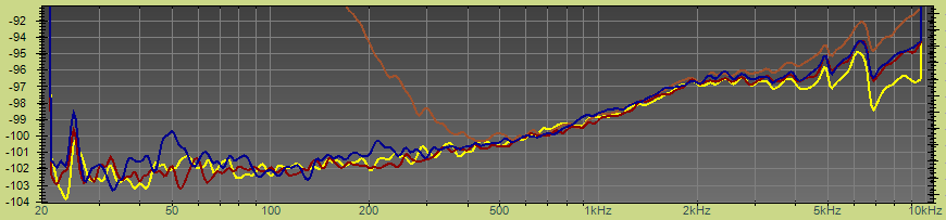

J'avais commandé quelques capas plus orientée application audio, mais le colis est bloqué en Allemagne.
J'ai trouvé au fond d'un tiroir encore 3 tantales.
Voici les résultats.
En jaune mesure de la carte son.
En orange une 1µF 35V TPSA105K035R3000, sans commentaire, c'est mauvais.
En rouge une 100µF 16V B45197A3107K509 c'est relativement gros, du Case E. Pour moi aucune différence visible avec la courbe de référence jaune.
Par contre elle est obsolète.
Enfin en bleu une 33µF 16V T491C336K016AT c'est du Case C ce qui fait une taille relativement correcte, la disto rajoutée semble très raisonnable.

pourquoi mon seuil de mesure a 1kHz est il a -105dB avec une emu0204 et le tien a -99dB avec une emu 0404 ? le monde s'inverse.
sinon, la tantale 10µ/25V goutte chez moi a changé du tout au tout avec et sans bias. Le tantale est censé ne pas aimer l'absence de bias et chez moi c'était tout l'inverse. Bizarre voire étrange.
J'ai bon espoir dans le NbO. tant pis pour la contribution au déclin de la planète
Ah oui.
Je travaille à -15dB, toi à -12db, puis sais pas si c'est l'export ou l'import dans DStudio, mais à 1KHz dans REW j'ai -101.5dB.
