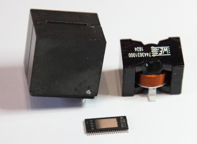

Vu les excellents résultats de TI avec les self Wurth, voici un premier essais d'implantation.
Elles sont plus compactes, surtout en hauteur, que les 1D23A. Mais CMS ce qui dans notre cas ne facilite pas le routage vu que l'on est présence de pistes très larges.
Aussi, ce sera soit Wurth soit 1D23A/1D17A, mais impossible d'avoir les 3 empreintes de selfs sur un même PCB.

C'est quoi la réf. des grosses teutonnes ? Google ne connaît pas la réf. numérique qui figure sur le pdf de TI.
Re: Ampli TPAiy [Classe-D TPA3251D2 ou TPA3255D2]
Wurth 7443631000 10µH ( 21.5 x 21 x 14mm) Isat 23A
https://katalog.we-online.de/pbs/datash ... 631000.pdf

Faut noter que Wurth annonce Isat a +-30% de variation et ICE a +-10%.
ICE 1D17A 10µH c'est 31A et 1D23A c'est 37.8A. Donc normalement, net avantage à ICE sur ce critère.
Il se passe un truc pas clair avec les selfs mesurées par TI et par Thierry qui produisent de la disto parfois importante bien avant leur courant de saturation. J'en conclus que l'info Isat seule n'est pas pertinente pour nous. Les constructeurs feraient mieux de publier les courbes de linéarité selon puissance et fréquence (idem pour les constructeurs de capas d'ailleurs pour qui la linéarité semble aussi une préoccupation tres secondaire !)
Au fond, sur ces selfs, le plus important pour moi est que le pcb reste de taille raisonnable. Une fois la taille définie, on mettra tous les mêmes selfs en 10µH car couvre tous les besoins (4 ou 8ohm , petite ou grande puissance). La différence de prix entre les selfs moyennes et très bonnes n'est pas significative pour 1 ampli. AMHA, pas nécessaire de prévoir double ou triple empreinte(*).
Je prendrai le pari que ICE 1D23A-100M ou Wurth 7443631000 se comportent de manière semblable. La plus facile à approvisionner/router/monter devrait gagner nos faveurs.

Quelles primaires ?
Oui, il n'y a pas que Isat à prendre en compte contrairement aux usages plus conventionnels des self : filtrage d'alimentations.
Suffit de lire la doc de TI pour y déceler que eux aussi ne savent pas trop bien ce qui fait une bonne self en classe-D.
Si l'on résume :
ICE 1D17A : certainement suffisante, pas trop grosse, mais est-elle vraiment suffisante ?
ICE 1D23A : pour quelques cents de plus, on devrait avoir plus de sérénité mais elle est plus grosse.
Wurth 7443631000 : plus compacte que la 1D23A et si l'on suit TI, bien que n'ayant pas testés les ICE, on est sur du bon.
Vu que l'on ne va pas faire plusieurs protos, autant partir sur du reconnu. si c'est pas bon ce ne sera pas de ma faute...
Pour le prix, hops, chez Mouser pour une Wurth on a pratiquement deux ICE.
Mais mais, ICE distribue sans doute en direct sinon par Mouser exclusivement alors que Wurth a un modèle de distribution différent .... en gros on devrait les avoir au même prix.
Donc pour moi le seul défaut qui lui reste est le routage. Aussi, je devrais avoir un échantillon de la Wurth très prochainement. Avoir en main ce genre d'affaire est une bonne chose pour comparer même si là on est 99% dans le subjectif.
Si l'on résume :

On remarque curieusement que, avec les allemandes, tout est bien aligné sur ton pcb
ps: J'imagine le type qui met des petites selfs wurth 7.3µH 7443551730. Avec Isat=13A le choix parait raisonnable et pourtant d'après TI elles sont les pires mesurées en affichant une disto > 0,1% croissante dès qu'on dépasse 3W dans 4ohms . Et ce dès 300Hz.
Imagine qu'en plus le type mette des capas de liaison x7r qui distordent les basses fréquences.
En mesurant l'ampli, il trouverait un taux de disto tout pourri sur tout le spectre!

Je pense que c'est encore bien pire, mesurer en situation, oui, mais comment ?
TI semble avoir utilisé sa carte d'évaluation pour tester toutes ces selfs et à donc du faire du bricolage pour monter les selfs.
Cela rajoute de petites résistances série et peut-être bien d'autres défauts comme le rayonnement de la self et l'induction d'éléments proches.
Aussi l'on est en différentiel et cela avec des selfs dont les tolérances sont de +-15 à 20%. Bon ca je présume que TI à vérifié, mais justement une courbe L/I d'un constructeur peut-elle être prise comme référence avec de telles tolérances ?
Je me demande aussi si la vibration mécanique de la self ne joue pas un rôle.
Si l'on compare les datasheets de la Wurth et ICD :
IDC 1D23A Isat:38A Idc:9.4A DCR:9.6mohm Tolérances sur L : +-20%
Wurt 7443631000 Isat:23A Idc:16A DCR:7.96mOhm Tolérances sur L : +-15%
Faudrait faire des calculs et approximations vu que les conditions sont différentes, par exemple Ta de 20°C chez Wurth contre 25°C chez IDC, Idc pour un delta T de 50° chez Wuth contre 40° chez IDC, saturation à 30% chez Wurth contre 10 chez IDC... c'est beau les chiffres.
ils ont du faire comme toi j'imagine avec des cables les plus courts possibles. La résistance série joue sur la puissance consommée, pas trop sur la linéarité ou alors indirectement par l'élévation en T°. L'influence sur L des éléments voisins doit etre tres faible si on fait attention a ne pas se mettre dans un champ magnétique. Pour moi, ce n'est pas parfait comme conditions de mesure mais tout de même valide.thierryvalk a écrit :TI semble avoir utilisé sa carte d'évaluation pour tester toutes ces selfs et à donc du faire du bricolage pour monter les selfs.
les premiers chiffres sont les tolérances de fabrication pour L, mesurée a une fréquence fixe, a un courant donné et T° donnée.Aussi l'on est en différentiel et cela avec des selfs dont les tolérances sont de +-15 à 20%. Bon ca je présume que TI à vérifié, mais justement une courbe L/I d'un constructeur peut-elle être prise comme référence avec de telles tolérances ?
L différent change la Fc du filtre. Ca peut etre embétant mais on a de la marge a priori.
Pour la linéarité ce qui compte c'est pas la valeur absolue de L mais la constance de L selon I et selon Fréquence, ce qu'on appelle L/I. Les constructeurs ne publient pas ou rarement. Isat n'est qu'un point de la surface (c'est en 3axes : L, I, F donc une surface et pas une courbe). TI la mesure indirectement en mesurant les courbes de disto selon puissance et selon fréquence.
La T° agit sans doute aussi, ce serait donc 4 axes au total. trop compliqué
peut etre. Je vois pas comment vérifier ça.Je me demande aussi si la vibration mécanique de la self ne joue pas un rôle.
oui ces chiffres c'est pour finir dans les tableaux comparatifs des vendeurs ! ne nous aident pas pour choisir la bonne sur nos critèresSi l'on compare les datasheets de la Wurth et ICE :
IDC 1D23A-100M Isat:38A Idc:9.4A DCR:9.6mOhm Tolérances sur L : +-20% Ta=25°C Idc pour dT=40° Isat à -10%
Wurth 7443631000 Isat:23A Idc:16A DCR:7.96mOhm Tolérances sur L : +-15% Ta=20C Idc pour dT=50° Isat à -30%
Faudrait faire des calculs et approximations vu que les conditions sont différentes, par exemple Ta de 20°C chez Wurth contre 25°C chez ICE, Idc pour un delta T de 50° chez Wurth contre 40° chez IDC, saturation à 30% chez Wurth contre 10 chez ICE... c'est beau les chiffres.

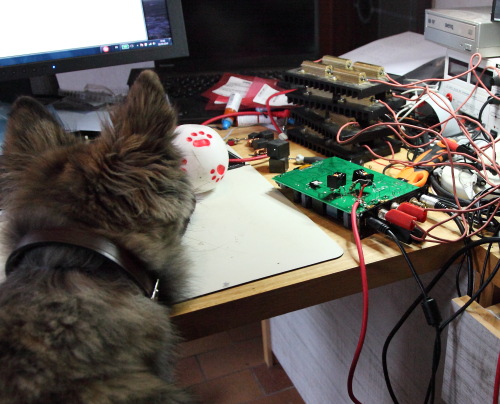

Comparatif (qui n'en ait pas vraiment un) des selfs ICE 1D23A et Wurth 7443631000 sous 5.4 Ohm en utilisant un FDA V200.
En rouge l'ICE à 7V
En bleu la Wurst à 7V
En brun clair, l'ICE à 18V
En bleu clair, la Wurth à 18V
Et enfin en vert toujours la Wurth mais soudée directement sur le PCB, ce qui montre que le comparatif n'en ait pas vraiment un.
Les conditions pas vraiment optimales ...
Et pour comparer en image:La Wurth est bien plus jolie et fait moins massive.
Par contre je ne m'y fait pas avec la taille des pattes du TPA.
quelques remarques :
- vous me copierez 100 fois ICE Components et pas IDC
J'ai déjà corrigé dans le post
- une certaine boule de poils ferait bien de se méfier de son maitre. Elle va finir par prendre 18V dans la truffe
- C'est une mesure de disto. plus c'est bas, mieux c'est. Wurth soudée devrait etre la meilleure. Que fait la courbe verte tout en haut ???
- AMHA ce qui ne se différentie pas d'au moins 3dB sur ce genre de mesures n'est pas décisif. Ma conclusion serait que les deux modèles sont équivalents. Comme 1D23A était déjà précédemment mesurée équivalente à 1D17A, par transitivité...
T'as parfaitement raison pour l'allure : les wurst allemandes ont bien plus d'allure
- sinon, pour les valeurs absolues, je suppose qu'il y a toujours les 3dB de trop lors de l'import.
il faudrait lire que la disto mesurée ici tourne autour de -65dB à 1kHz à 18Vrms dans 5,4ohm
Cad THD+N à 1kHz = 0.06% à 60 W dans 5,4ohm
On ne peut pas directement comparer avec un autre ampli, mais juste pour dire : TI sur le TPA3251 mesure avec la wurth de l'ordre de 0,002% à 60W dans 4ohms (-94dB). Sacré différence même si je ne suis pas persuadé que ça puisse s'entendre à un tel niveau de puissance.
Impressionnante la taille des selfs
Ca se voit qu'elles sont dimensionnées pour plus 10 à 20Adc !
Ca se voit qu'elles sont dimensionnées pour plus 10 à 20Adc !Re: Ampli TPAiy [Classe-D TPA3251D2 ou TPA3255D2]
Moi non plus je ne pige pas comment des pattes si petites peuvent passer 200w
