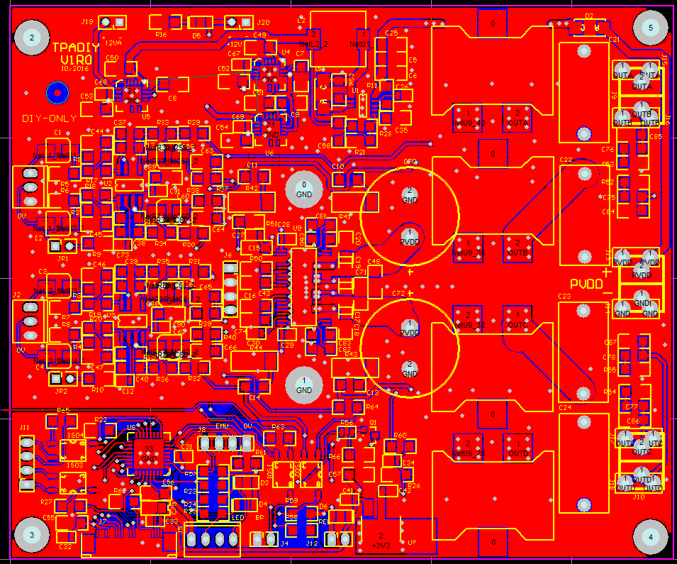

Re: Ampli TPAiy [Classe-D TPA3251D2 ou TPA3255D2]
Vu les excellents résultats de TI avec les self Wurth, voici un premier essais d'implantation.
Elles sont plus compactes, surtout en hauteur, que les 1D23A. Mais CMS ce qui dans notre cas ne facilite pas le routage vu que l'on est présence de pistes très larges.
Aussi, ce sera soit Wurth soit 1D23A/1D17A, mais impossible d'avoir les 3 empreintes de selfs sur un même PCB.
C'est quoi la réf. des grosses teutonnes ? Google ne connaît pas la réf. numérique qui figure sur le pdf de TI.
Wurth 7443631000 10µH ( 21.5 x 21 x 14mm) Isat 23A
https://katalog.we-online.de/pbs/datash ... 631000.pdf
c'est un peu mon ressenti aussi. Les explications sont tres light et ça donne l'impression que pour trouver les bonnes, il faut en mesurer plein. Le critère qui compte ici, c'est L/I = constant et les constructeurs ne communiquent pas la courbe.thierryvalk a écrit :Suffit de lire la doc de TI pour y déceler que eux aussi ne savent pas trop bien ce qui fait une bonne self en classe-D.
Pour la fine bouche, je serai quand même curieux que TI croise les infos des deux apnotes et mesure les effets du PFFB avec chacune des selfs mesurées seules.
Bref le choix te revient.
On remarque curieusement que, avec les allemandes, tout est bien aligné sur ton pcb

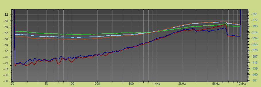

Je pense que c'est encore bien pire, mesurer en situation, oui, mais comment ?
TI semble avoir utilisé sa carte d'évaluation pour tester toutes ces selfs et à donc du faire du bricolage pour monter les selfs.
Cela rajoute de petites résistances série et peut-être bien d'autres défauts comme le rayonnement de la self et l'induction d'éléments proches.
Aussi l'on est en différentiel et cela avec des selfs dont les tolérances sont de +-15 à 20%. Bon ca je présume que TI à vérifié, mais justement une courbe L/I d'un constructeur peut-elle être prise comme référence avec de telles tolérances ?
Je me demande aussi si la vibration mécanique de la self ne joue pas un rôle.
ils ont du faire comme toi j'imagine avec des cables les plus courts possibles. La résistance série joue sur la puissance consommée, pas trop sur la linéarité ou alors indirectement par l'élévation en T°. L'influence sur L des éléments voisins doit etre tres faible si on fait attention a ne pas se mettre dans un champ magnétique. Pour moi, ce n'est pas parfait comme conditions de mesure mais tout de même valide.thierryvalk a écrit :TI semble avoir utilisé sa carte d'évaluation pour tester toutes ces selfs et à donc du faire du bricolage pour monter les selfs.
les premiers chiffres sont les tolérances de fabrication pour L, mesurée a une fréquence fixe, a un courant donné et T° donnée.Aussi l'on est en différentiel et cela avec des selfs dont les tolérances sont de +-15 à 20%. Bon ca je présume que TI à vérifié, mais justement une courbe L/I d'un constructeur peut-elle être prise comme référence avec de telles tolérances ?
L différent change la Fc du filtre. Ca peut etre embétant mais on a de la marge a priori.
Pour la linéarité ce qui compte c'est pas la valeur absolue de L mais la constance de L selon I et selon Fréquence, ce qu'on appelle L/I. Les constructeurs ne publient pas ou rarement. Isat n'est qu'un point de la surface (c'est en 3axes : L, I, F donc une surface et pas une courbe). TI la mesure indirectement en mesurant les courbes de disto selon puissance et selon fréquence.
La T° agit sans doute aussi, ce serait donc 4 axes au total. trop compliqué
peut etre. Je vois pas comment vérifier ça.Je me demande aussi si la vibration mécanique de la self ne joue pas un rôle.
quelques questions en vrac sur le pcb
les cotes c'est 1220x120mm ?
Pas de frein thermique sur les pads raccordés au plans de masse ?
un exemple parmi d'autres :
effet visuel ?
C'est quoi J6, le connecteur "oscillateur" ?
il n'est pas trop près du TPA pour le dissipateur ?
C'est ma vue ou les empreintes se recouvrent ?
Les capas de liaison dc-blocking ont une grosse empreinte, c'est super pour y mettre au choix du NbO 1210 ou electrochimique cms. Il y a de la place : tu voudrais pas dégager un peu les composants autour pour faciliter l'accès en soudure ?
Les grosses capas d'alimentation ont un espacement entre fils de 7.5mm ?
effet visuel ?
100*120mmOui, la TPA utilise le plan de masse comme refroidissement, et pour d'autre composants ne serait idéal du tout.Pas de frein thermique sur les pads raccordés au plans de masse ?
Et je n'ai pas la possibilité de définir composant par composant si frein ou pas.
oui, je sais, effet de bord avec les Pins NC des régulateurs.effet visuel ?
Pour l'utilisation de plusieurs cartes, dans ce cas on synchronise les horloges.C'est quoi J6, le connecteur "oscillateur" ?
Oui, si utilisé devra être souder en dessous du PCB, pas vraiment le choix.il n'est pas trop près du TPA pour le dissipateur ?
Oui, je ne comprend pas trop, TI y arrive, moi pas. Je verrais tout cela plus tard en imprimant le PCB pour vérifier les empreintes.C'est ma vue ou les empreintes se recouvrent ?
Pour moi il n'y pas de place et bien assez pour l'accès.Les capas de liaison dc-blocking ont une grosse empreinte, c'est super pour y mettre au choix du NbO 1210 ou electrochimique cms. Il y a de la place : tu voudrais pas dégager un peu les composants autour pour faciliter l'accès en soudure ?

Comparatif (qui n'en ait pas vraiment un) des selfs ICE 1D23A et Wurth 7443631000 sous 5.4 Ohm en utilisant un FDA V200.
En rouge l'ICE à 7V
En bleu la Wurst à 7V
En brun clair, l'ICE à 18V
En bleu clair, la Wurth à 18V
Et enfin en vert toujours la Wurth mais soudée directement sur le PCB, ce qui montre que le comparatif n'en ait pas vraiment un.
Les conditions pas vraiment optimales ...
Et pour comparer en image:La Wurth est bien plus jolie et fait moins massive.
Par contre je ne m'y fait pas avec la taille des pattes du TPA.
En rouge l'ICE à 7V

quelques remarques :
- vous me copierez 100 fois ICE Components et pas IDC
J'ai déjà corrigé dans le post
- une certaine boule de poils ferait bien de se méfier de son maitre. Elle va finir par prendre 18V dans la truffe
- C'est une mesure de disto. plus c'est bas, mieux c'est. Wurth soudée devrait etre la meilleure. Que fait la courbe verte tout en haut ???
- AMHA ce qui ne se différentie pas d'au moins 3dB sur ce genre de mesures n'est pas décisif. Ma conclusion serait que les deux modèles sont équivalents. Comme 1D23A était déjà précédemment mesurée équivalente à 1D17A, par transitivité...
T'as parfaitement raison pour l'allure : les wurst allemandes ont bien plus d'allure
- sinon, pour les valeurs absolues, je suppose qu'il y a toujours les 3dB de trop lors de l'import.
il faudrait lire que la disto mesurée ici tourne autour de -65dB à 1kHz à 18Vrms dans 5,4ohm
Cad THD+N à 1kHz = 0.06% à 60 W dans 5,4ohm
On ne peut pas directement comparer avec un autre ampli, mais juste pour dire : TI sur le TPA3251 mesure avec la wurth de l'ordre de 0,002% à 60W dans 4ohms (-94dB). Sacré différence même si je ne suis pas persuadé que ça puisse s'entendre à un tel niveau de puissance.
Impressionnante la taille des selfs
Ca se voit qu'elles sont dimensionnées pour plus 10 à 20Adc !

Moi non plus je ne pige pas comment des pattes si petites peuvent passer 200w
