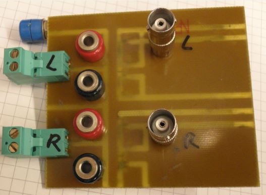

Voici,
Borniers pour les entrées, bananes pour les résistances de charge, BNC pour oscillo. Je précise qu'il s'agit d'un oscillo avec entrées isolées !
Et XLR pour la carte son.
Hello Thierry,
c'est à dire "entrées isolées ?
Pour une mesure en bridge,ça peut aussi se faire avec 2 résistances de qq centaines de KOhms.(sur chaque branche)
genre comme un AOP sommateur.
Bien sûr,on ne voit pas la bande passante,mais l'erreur entre les 2 amplis déphasés de 180°.(et donc la FFT (distos) correspondante).

hello Thierry,
l'ocillo c'est celui-ci
http://www2.tek.com/cmswpt/psdetails.lo ... 4&lc=PT-BR
Avec tes résistances on fait un soustracteur au final ?

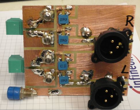

beau travail
t'es prêt.
je ne vois pas de diviseur pour les xlr, tu l'as caché sous les prises ?
tu veux pas fixer le pcb sur une planche de bois ou autre isolant pour le lester et éviter de tripatouiller avec les doigts ? (ou les babines, c'est selon le nombre de pattes dans l'atelier)
t'es prêt.je ne vois pas de diviseur pour les xlr, tu l'as caché sous les prises ?
- Messages : 3793
C'est pas très beau mais fonctionnel.
Les diviseurs sont sous les capas et donc aussi pour la sortie bnc.
Pas besoin de support, trop encombrant vu les positions des sorties et l'on reste avec des tensions non dangereuses.
Et quatre pattes termine sa formation en électronique.
j'aime pas quand le poids des fils connectés sur un machin pèsent plus que le machin en question... ca finit toujours avec des objets a ramasser

Ah oui,ok pour l'oscillo.
beau bébé,de toutes façons Tektro...
entrées flottantes/isolées,je me demande comment ils font,je ne pense pas à un transfo d'isolement,plutôt ce que Tazz28 avait énoncé (genre couplage magnétique ou le truc à diode (que j'ai vaguement parcouru).
ça évite aussi de mettre des prises (ou des petits blocs terre/sans terre ).Genre ça: (ça vaut 2 euros dans n'importe quelle boutique du coin).
c'est pratique pour isoler un appareil/ampli en 2 secondes,pour faire ressortir un problème de boucle entre appareils.(ou pour mesure).
Pour le sommateur,juste 2 résistances en sommateur.vers 47K,ou une valeur comme ça.(peut-être avec un petit diviseur en amont au besoin).
Comme ce que tu avais fait en sortie du Dspiy avec les 3 voies pour visualiser la somme global.

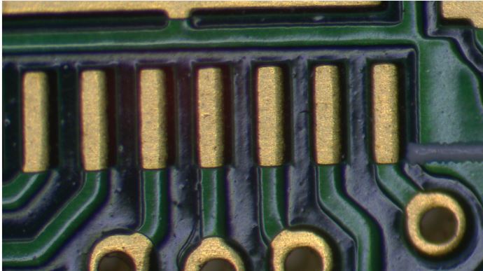

- Messages : 3793

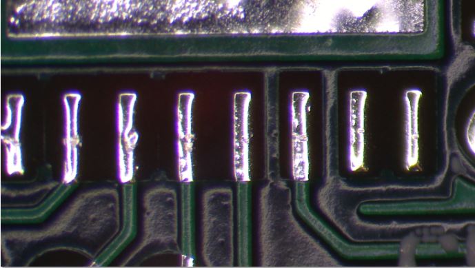

PCB et stencil livrés.
C'est bien, propre, mais si l'on regarde au microscope on voit que l'on est dans du prototypage.
Voici 2 photos, c'est l'empreinte du microcontrôleur qui est identique sur les 2 PCB.
L'autre PCB étant celui du DSPiy V2. Le traitement de surface n'est pas le même, mais il faut regarder le masque de soudure qui se voit moins bien.
Sur le DSPiy, il entoure chaque Pad, sur le TPA, un seul PAD a été épargné, les autres plus rien.
Le problème est que la pâte à souder lors de la refusions va couler plus facilement de l'un à l'autre et créer plus facilement des court-circuit.
On remarquera aussi que les largeurs des Pads et des pistes n'est pas la même.
Pour l'épaisseur du cuivre, je mesure l'épaisseur totale du PCB :
1.5mm là ou il n'y a pas de cuivre, ni sur une face, ni sur l'autre.
1.59mm là ou il y a du cuivre sur les 2 faces on a donc 90µ de cuivre /2 = 45µ par face.
Oh ben oui dis donc c'est pas joli cette histoire de masque, tu leur as montré quand même par retour ?
- Messages : 3793
Non, c'est pas vraiment anormal.
Il faut bien voir que la largeur de la photo fait au grand max 5mm.
Il ne faut pas rêver, les techniques utilisées et tolérances ne sont pas les mêmes que pour des PCB de production dont on paye des frais d'outillages.

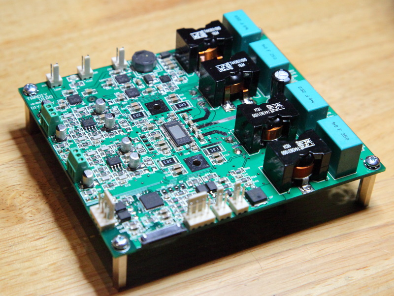

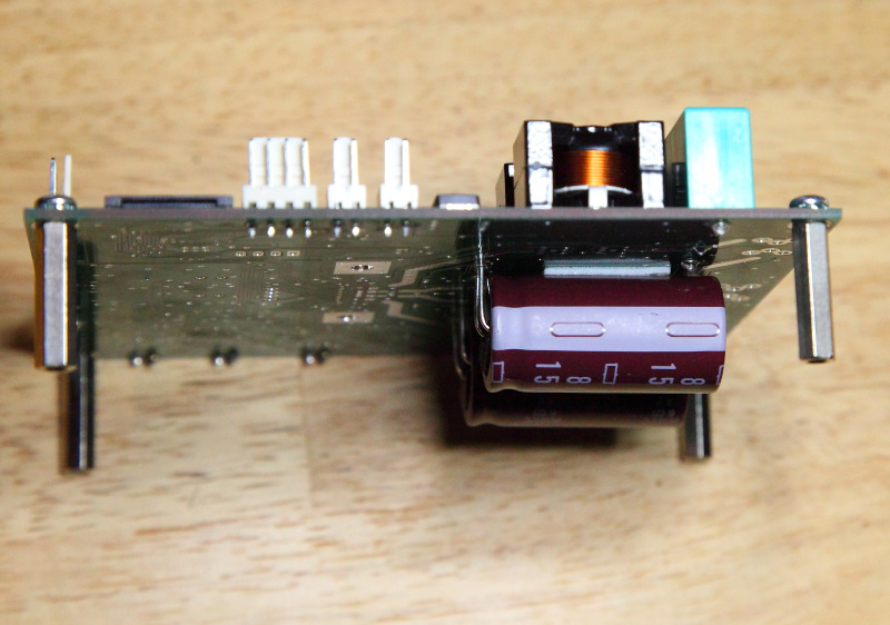

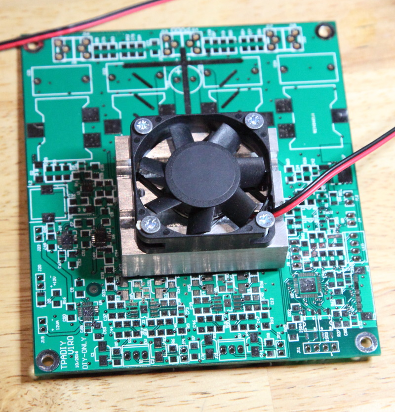

Une première carte de montée.
Et le refroidisseur, avec ventilateur pour les tests, après ce sera le capot qui prendra le relai.
joli
c'est de l'adhésif double-face entre les condensateurs et le pcb ?
- Messages : 3793
Oui, du double face, on verra la tenue avec la chaleur.
Début de mise sous tension, tout va bien, mais sous 20V j'ai tout de même 180mA avec le TPA forcé en Reset.
Un peu haut pour dire de le maintenir en stand-by dans cet état. Monte vers les 400mA avec TPA actif, mais je n'ai pas été plus loin.
