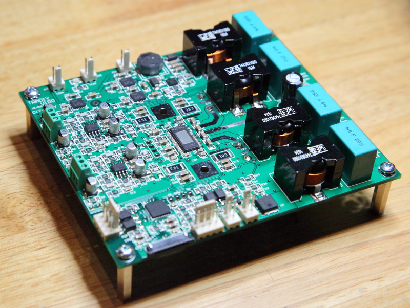

Une première carte de montée.
Et le refroidisseur, avec ventilateur pour les tests, après ce sera le capot qui prendra le relai.
- Messages : 3098
joli
c'est de l'adhésif double-face entre les condensateurs et le pcb ?
- Messages : 3773
Oui, du double face, on verra la tenue avec la chaleur.
Début de mise sous tension, tout va bien, mais sous 20V j'ai tout de même 180mA avec le TPA forcé en Reset.
Un peu haut pour dire de le maintenir en stand-by dans cet état. Monte vers les 400mA avec TPA actif, mais je n'ai pas été plus loin.
