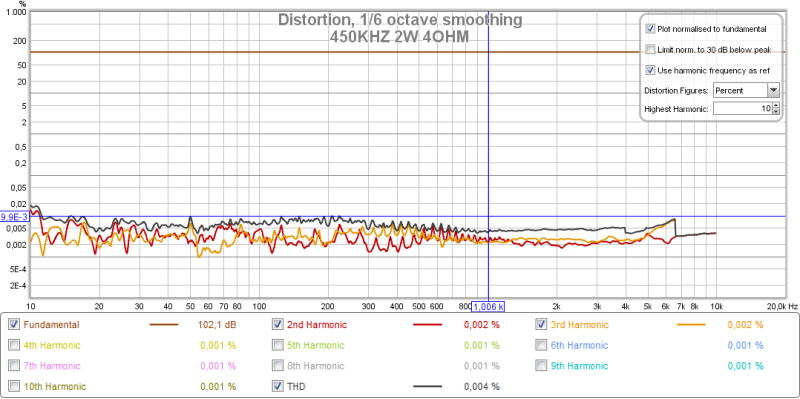

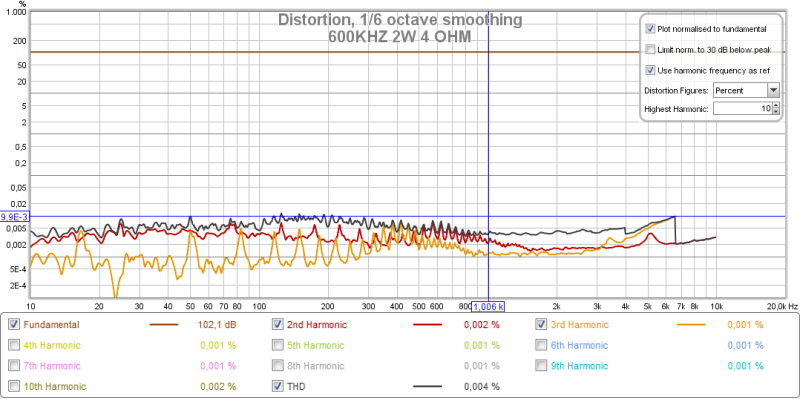

bon, 450 ou 600kHz c'est bien pareil.

A 600kHz on a tout de même moins de H3.
A noter que la résistance de feedback fait 20k ce qui est recommandé pour le 3255. Pour le 3251 c'est normalement 18k. Donc un peu plus de CR mais cette CR bouffe le gain de l'ampli.

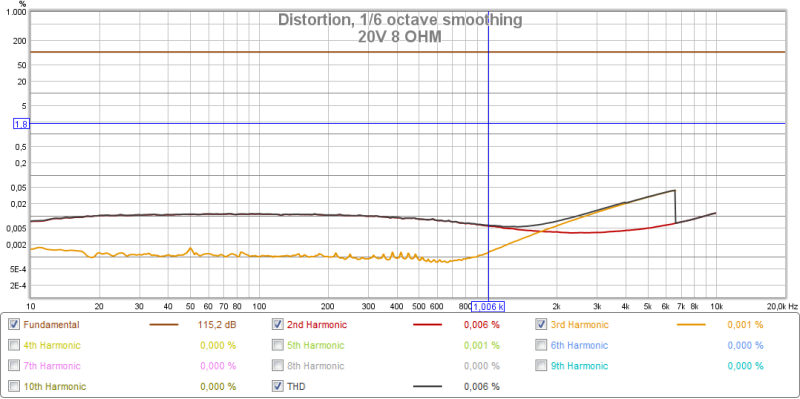

J'ai alimenté l'ampli avec une alim 36V MeanWell LRS-350-36.
Voici avec 20V en sortie sous 4 ohm donc 100W
Idem sous 8 ohm donc 50W

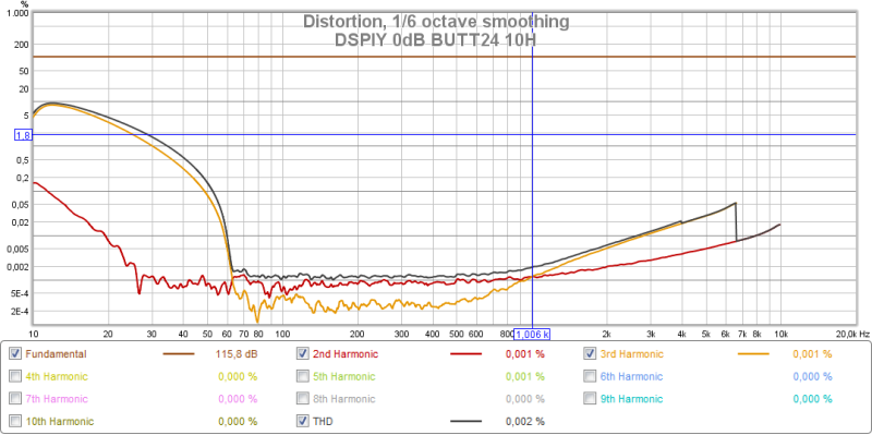

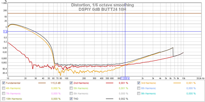

Ensuite, toujours sous 8 ohm le suis passé par le DSPiy, appli 2x3 entrée en Toslink, REW à fond.
Comme passe-haut un Butt24 à 10Hz.
C'est pas bon.
En mettant un PH en LR12 ou un Butt24 à 20Hz ou un volume à -3dB semble rentrer dans l'ordre. Comprend pas.
Enfin en mettant le volume du DSPiy à -17dB
C'est moins bien qu'avec la carte son en direct.
RMAA lui me donne dans ces conditions 0.0033% de THD

un passe-bas a 10Hz ? tu veux dire un passe-haut plutot non ?

Messagepar alka » ven. 2 déc. 2016 20:40
au fait, si tu as vraiment mis un high pass à 10 ou 20Hz , le niveau devient tres faible en dessous de ces fréquences et donc le % de disto devient élevé a cause du bruit
l'affichage REW de la disto en % fausse la lecture car REW ramène la fondamentale à 100% alors que avec les filtres la réponse n'est pas plate du tout.
Je doute, car justement avec un 24dB par octave le problème devrait être plus limité en fréquence.
Mais je suis d'accord avec toi que la lecture est parfois faussée, mais serait idem en dB.
Je vais analyser, mais pour moi, il y a un autre problème du genre alim qui bat de l'aile et met un certain temps pour se remettre correctement.

en dB non relatifs on verrait l'allure de la réponse fondamentale. C'est l'affichage que je préfere. En prinicpe on mesure la disto sur une réponse plate.

Ah oui, l'EMU0404 sort au max 2Vrms comme le DSPiy. Si ça se trouve, le DSPiy sort juste un peu plus fort dans tes conditions de mesure. Le souci en TBF pourrait venir de l'alim. Elle peut "caler" et mettre un temps a s'en remettre. Et pendant ce temps, le sweep a avancé.
Avec 3dB de moins ou un filtre HP un peu plus haut en fréquence, ca passe.

Par contre il semble bien y avoir un problème de DSPiy avec un PH inférieur à 20Hz et ordre 4. Il y a une bosse d'un gros dB.

Pour ton histoire de filtre <20Hz qui filtre pas comme il devrait, en y pensant deux idées
1. faute de frappe dans un des coefficients. On fabrique ces filtres par cascade avec des Q et des F qui changent selon l'ordre. Un décalage a un endroit de la cascade peut fausser.
Aussi, ces coefficients sont arrondis. Donc mis en cascade et a une Fc faible, ca peut jouer
2. me rappelle d'une discussion avec tcli qui parlait de la conversion de s vers z qui est approximée pour que ce soit simple. Les filtres classiques (butt, LR, etc) sont définis en s et on les transforme en z (numérique) en simplifiant.
Cette approximation est correcte en général mais devient de plus en plus fausse si on s'approche de Fc=0 ou de Fc=Fs
Personne ne met jamais de filtre centré sur Fs mais <20Hz ca commence a se rapprocher de 0. Peut etre que ça se remarque sur des ordres élevés pour lesquels la cascade de filtres multiplie les erreurs d'approximation.
