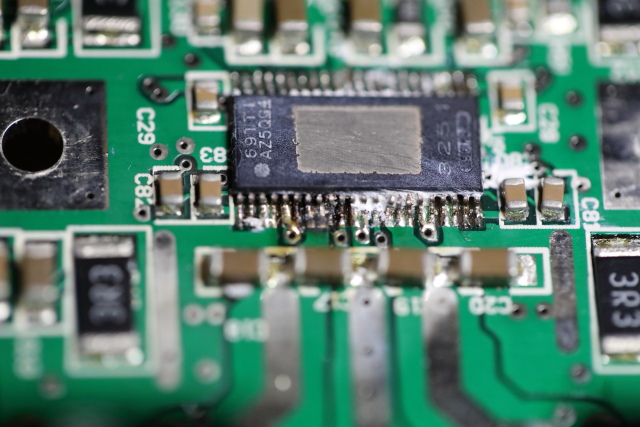

Montage de 2 cartes à base TPA3251 et câblage dans le boitier qui n'est pas encore complètement terminé.
Mise sous tension et ... fumée :pleur4: un bon quart d'heures a chercher le stuut et bêtement le TPA monté à l'envers.
Mais quel c.. :rougefaché:
Deuxième carte, ouf, le TPA est dans le bon sens, pas de fumée mais 4.9V à la place de 12V, il manquait une capa au DC/DC.
Programmation du µC et Go ... les 2 LED d'erreur s'allument :( en fait c'est normal le soft n'est pas fini et la logique est inversée.

Messagepar alka » ven. 3 mars 2017 18:00
dans le genre grosse bétise, elle est très forte celle là :mrgreen:
La carte est entièrement fichue ou c'est récupérable ?
Sais pas, j'avais marqué "Alain" dessus. :mrgreen:
Le PCB semble bon, par contre va pas être simple à dessouder.
J'ai bien une grosse station pour ce genre de travail, mais je ne l'ais plus utilisée depuis des années.
Messagepar alka » ven. 3 mars 2017 18:18
je ne fume pas moi... en revanche ce ne serait pas la première fois que je sois a l'envers :mrgreen:
tu peux couper les pattes au cutter non ?
