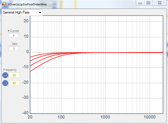

Un autre filtre permet via l'entrée DC de sélectionner une courbe, voici en image :

Messagepar alka » jeu. 16 mars 2017 23:52
Il existe un filtre qui sort simultanément Ph, PB et passe-bande; contrôlable via entrées DC pour le Q et la fréquence.
un PH avec Fc réglable c'est pile ce qu'il faut. et on en chainer plusieurs pour augmenter la pente!
Celui que tu mets est bien aussi. faudra retenir la solution qui mange le moins de ressources.
"controlable via entrées DC" c'est par les GPIOs du DSP ?
j'imaginais plutot un controle défini en interne au projet, mais ça peut le faire.
si tu le fais déjà sur certaines applis, c'est que le firmware y a acces.
Si on veut ajouter ce genre de cellule filtre dans un projet et controler ses paramètres en liant au réglage du volume du DSPiy, il faut une version spéciale du firmware j'imagine ?

Messagepar thierryvalk » ven. 17 mars 2017 08:09
Pas spécialement.
On dispose d'une cellule Générateur DC.
Il suffit de remplacer les contrôles de volume par 2 générateurs (l'un pour L l'autre pour R).
Le firmware y enverra les niveaux de "volume" et en sortira un signal de contrôle proportionnel.
Pour réaliser la fonction de volume de l'appli, suffira de rajouter des contrôles de volume avec entrée DC reliés à ce générateur.
On pourra ainsi avoir la fonction de volume puis avec le même signal contrôler d'autres cellules.
Sur le 1701, je pense que cela consommera directement trop de ressources, réalisable sur le 1452 et y voir ce qu'il permet pour réaliser cette fonction.
