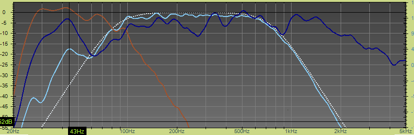

Oui.
Caisson coupé à 85Hz en 36dB.
Mesures au point d'écoute, courbe sans correction, courbe cible et courbe après correction.
Idem pour le bas méduim, coupure 85Hz et 750Hz toujours en 36dB et toujours au point d'écoute.
On voit que le mode très violent dans ma salle à 43Hz n'a pas été complètement gommé, a voir dans les paramètres, visiblement il trouve que plus de 20dB c'est exagéré.
Les phases sont différentes, ferais plus tard des mesures plus rapprochée pour voir s'il a su dissocier le champ direct des réflexions et surtout voir comment se comporte la liaison des 2 HP.
Truc bête à faire, un générateur d'impulse sans correction pour pouvoir faire les mesures non filtrées car j'ai dû utiliser rephase pour le faire.
Je pense que c'est 1 pour le premier taps et 0 pour les autres, mais pas certain.

c'est plutot impressionnant
mesure en loopback, courbe cible plate à 0dB et tu verras bien l'impulse qu'il génère

une idée : le 43Hz sur le médium apparait toujours.
Ca me fait penser que la correction HP seul est plutot pas mal, et la pièce en rajoute.
T'as fait une seule mesure ou plusieurs en des endroits un peu différents pour que DRC s'en sorte aussi bien ?

Oui, c'est bien la pièce.
Non, une seule mesure, c'était juste pour tester rapidement. Par contre je doute que le 43Hz change si je bouge autour du point d’écoute.
