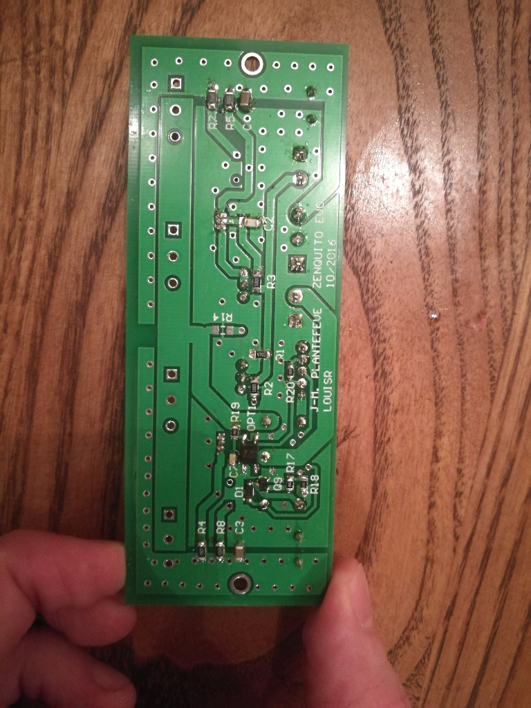

Messagepar louisr » lun. 2 janv. 2017 10:51
Hello !
J'ai reçu les pcbs et les composants. Je n'ai pas encore vu d'erreurs sur les pcbs, et leur fabrications semblent de qualité tout à fait acceptable.
J'ai commencé à souder les amplis, mais je ne peux pas souder les MOS tant que je n'ai pas le boitier de l'ampli.
J'ai soudé également la carte avec les switch (en deux exemplaires). Pour la carte µC, normalement je devrai la monter à l'université avec leur four à refusion.
J'ai également commencé le code pour l'µC :)
