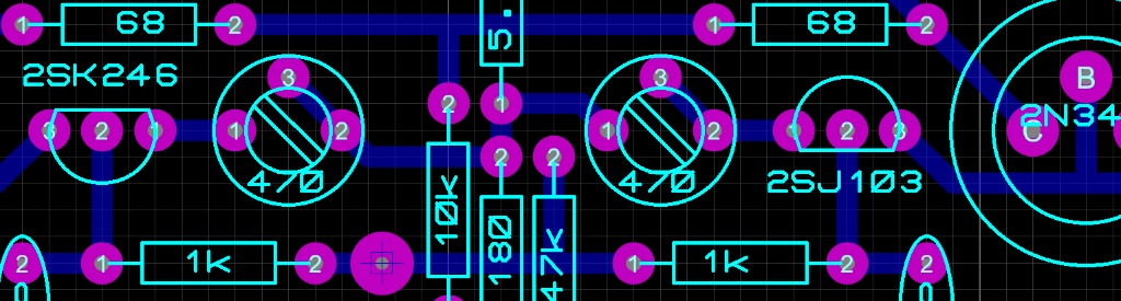

Bon enfin je vais reprendre le schéma, vérifier le sens des MOS & co et l'alim. Le problème est sur les deux amplis, donc à priori pas une erreur de soudure. Mais peut-être une erreur de routage.. Mystère :hehe:

Le truc le plus débile qui me passe par la tête : erreur sur le sens de la butée des pot. C'est cohérent avec la symétrie du problème.

Effectivement Androuski ça ressemble à une erreur de ce genre. En reprenant le schéma de base, on voit que les deux résistances variables n'ont pas la 3e pate du trimmer reliée, contrairement au PCB original. (rajouté sur le schéma en rouge)
Mais sur mon schéma, ce n'est pas relié correctement, il faut que je modifie sur le PCB, à voir si ça regle le problème !

Bon c'était finalement pas grand chose. J'ai augmenté les résistances variables et maintenant j'arrive à avoir le courant de repos que je veux (~300mA) et un offset d'une dizaine de mV. Mieux encore, j'ai du son ! Les deux voies marchent, et c'est plutôt silencieux (on entend un "buzz" quand on colle l'oreille sur l'enceinte, à voir quand tout sera câblé).
