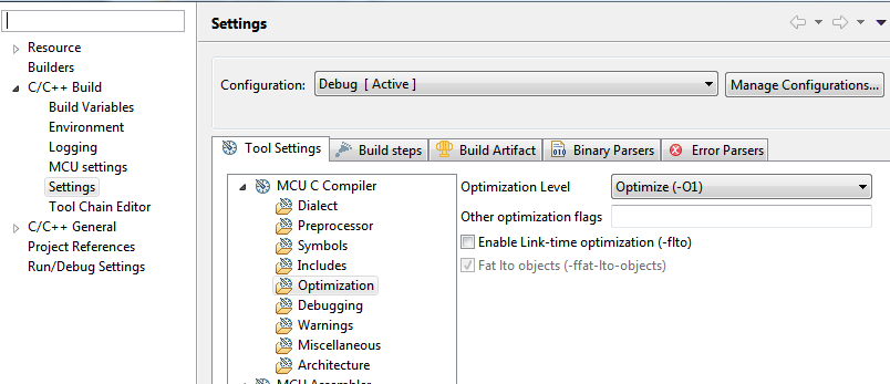

Re: DSPIY 2560 - Proto 1
Tu dois peut-être simplement sélectionner une option d'optimalisation pour le compilateur.
Mais c'est pas la solution miracle.
Selon le niveau et ton code, le debug peut devenir incertain et même créer des soucis avec variables et boucles.
