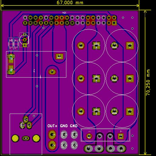

Allez, boum.
Faut que ça avance, ça fait 1 an que le projet ToyBox+ (3 voies full active) de Moeb (HCFR) est lancé et il va pas tarder à s'impatienter :hehe:
Montage perpendiculaire sur la carte Ucd180OEM pour rapporter l'interface directement sur le panneau arrière --> pas de câblage :
- les borniers HPs viennent directement sur la carte, à souder ou visser au choix ; le diamètre est fait au pif, à ajuster dès que j'aurai trouvé le diam. du pas des gros borniers HiFi...
- le connecteur XLR est un neutrik à montage vertical sur PCB, donc la aussi directement du panneau arr au PCB
http://www.neutrik.us/en-us/xlr/aa-series/nc3maav-0
Il faut que j'ajoute un R opt. pour mettre le corps à la masse ou non (pin 4 sur le PCB)
Messagepar androuski » dim. 2 sept. 2018 16:19
Un peu d'oxygène autour des composants...
En équivalent SMD de la 1N4007 vous suggéreriez quoi ?

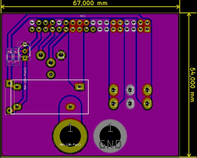

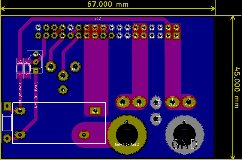

Messagepar androuski » dim. 2 sept. 2018 23:00
Ou ça qui finalement a ma préférence...
C'est un draft, mais quand j'estimerai que c'est finalisé j'aimerais bien avoir votre avis :merci: :merci: :merci:

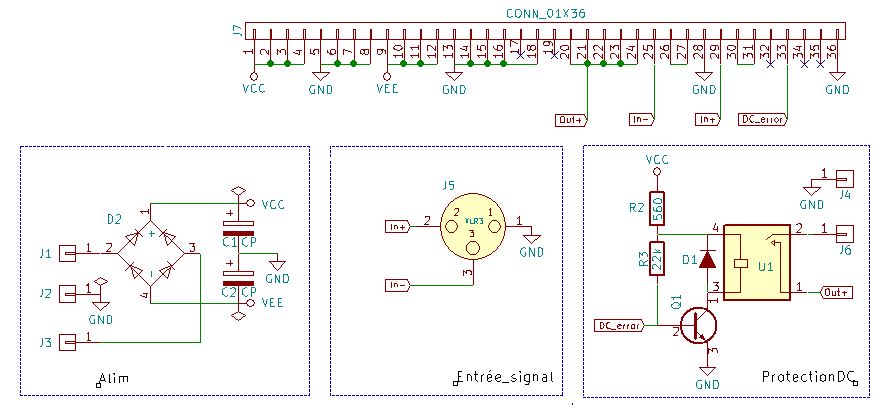

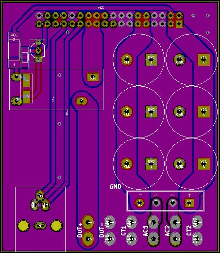

Messagepar androuski » lun. 3 sept. 2018 14:54
Alors,
voici une version mieux finalisée, je suis revenu à une version full on board...
Le schéma :
Le routages
Merci encore les amis pour votre patience :super:

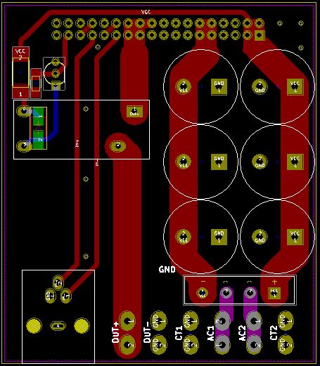

Messagepar alka » lun. 3 sept. 2018 16:30
c'est pas mal du tout. quelques remarques en vrac pas forcément vitales, sauf la première
-R2 me parait toute petite. Il faut faire attention a sa puissance. T'as bien tout calculé ?
-je décalerai un peu a droite ou a gauche la diode roue libre pour éviter les patés de soudure sur les même pads que le relais vu qu'ils sont collés. Tu mets quoi comme diode ?
-j'aime pas trop une piste sur le bord du pcb (Vcc en haut). Avec un pcb de 71mm, le plan de masse ferait peut etre le tour
-les sorties sont des cosses j'imagine. Il y a la place pour les maniper sans s'arracher les doigts ? je prévois toujours bcp de place autour pour mes gros doigts :mrgreen:
Messagepar androuski » lun. 3 sept. 2018 17:26
Merci pour tes remarques. J'ai pas précisé mais pour loger les capas il a fallu tout remettre à plat. Le diamètre des capas est 16mm : en 63v on trouve des 2200µf et en 50v des 2700µf donc ça fait entre 6600 et 8100µf par rail, un poil au dessus des préco hypex (4700µf par rail pour l'ucd180).
- Les R sont des 1206 : j'ai vérifié, on trouve des 1w en 1206 : bon, je suis de mauvaise foi il y a deux référence en 1206 / 499 ohms...le gros des réf. est en 2512. Dont acte et merci.
- La diode : OK, décalée à droite, à gauche ça coupe le plan. Pour la réf. je cherche un équivalent SMD de la 1N4007... si tu as des conseils je suis preneur.
- Piste V+ du haut désormais incluse dans le plan de masse.
- Les cosses : il fallait s'arracher les doigts ::d
J'ai remis un peu d'oxygène, on passe à 75mm et une cosse en + pour relier les secondaires en point milieu (CT1/2)
Du coup voilà :merci:

Messagepar alka » lun. 3 sept. 2018 18:27
pour bien dissiper la température, c'est préférable une résistance plus grande avec un peu de place autour. Faut aussi prendre les réfs les plus faciles a trouver. En même temps, pour deux exemplaires, ça va pas manquer à Mouser :mrgreen:
je n'y connais rien en diodes CMS. google trouve des choses en tapant "1N4007 SMD alternative". Une diode de redressement tout-venant un peu solide convient.

Messagepar thierryvalk » lun. 3 sept. 2018 21:36
J'ai pas trop bien compris, ton Vcc c'est bien 42V non régulé ?
Dans ce cas, (42-24)/16.7mA = 1K et 18V*16.7mA = 0.3W
Une 2512, ok mais va tout de même chauffer et finir par noircir le PCB vu que ce relai est alimenté en permance.
L'idéal est d'augmenter la surface des Pads et pistes pour bien dissiper.
Et pour un Vcc de 42V j'aurais simplement utilisé un relai 48V.
Toujours pour le relai, je mettrais l'enpreinte avec 4 Pins pour les contacts voir la version à 6 Pins. C'est bien plus standard.
Un BC547 avec 42V de Vcc, c'est plus que limite.
Dommage de mettre du CMS (et surtout sur 2 faces) et du traditionnel pour le transistor.
J'aurais mis un relai 30A.
Mais de toute manière je ne trouve pas top un ampli avec un simple connecteur au pas de 2.54, mais ce n'est que ma vision de la chose. ;)

Messagepar thierryvalk » lun. 3 sept. 2018 22:13
Une 2512, c'est très bien, suffit de penser à la surface de cuivre.
Diode et transistor, il y a le choix, suffit de mettre quelques filtres chez Mouser.
Diode, par exemple :
https://www.mouser.be/ProductDetail/Dio ... nhzw%3d%3d
Transistor :
https://www.mouser.be/ProductDetail/Nex ... HF0Q%3d%3d
Mais c'est vraiment au pif, boitier simple à souder et tension pas trop basse.
Messagepar alka » lun. 3 sept. 2018 22:34
En cliquant dans un des liens, j'étais sur un relais consommant 36mA. Avec seulement la moitié, ca change pour R2 en mieux :)
mais bien sur; Je n'y pense jamais. Et éventuellement des vias pour faire participer l'autre face aussi. 0,3W c'est pas la mort mais autant bien s'en occuper. Il y a la place.
oui 42V non régulé c'est prendre un risque inutile. BC456 pour se rassurer. Pourquoi pas cms, pour être harmonieux avec le reste, mais je n'y connais rien en références CMS.
