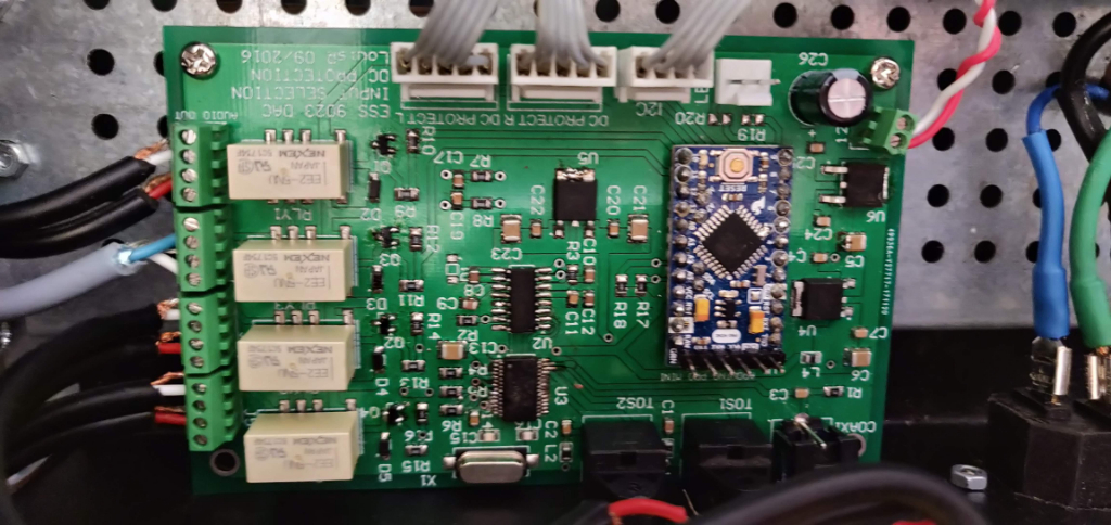

Messagepar louisr » dim. 30 sept. 2018 12:04
Grande nouvelle aujourd'hui, j'ai enfin fini un projet que j'ai commencé :hehe:
Mon père en avait un peu marre de ne plus pouvoir écouter de musique, donc il a un peu insisté pour que je finisse l'ampli. Et comme j'ai repris tard les cours cette année, j'ai eu un peu de temps pour finir tout ça !
J'ai la possibilité d'utiliser pas mal de machines qui m'ont bien aidées ! La typo sur la face avant est gravée au laser, c'est propre mais ça manque un peu de contraste, c'est dommage. La face arrière, toujours au laser, j'enlève la couche de peinture pour laisser la tôle apparente. Je suis très content du résultats. Les boutons en face sont en laitons et ont été fait au tour à métaux.
Pour l'électronique, rien de nouveau depuis. J'ai essayé de faire attention au câblage. C'est surement loin d'être parfait, mais j'ai pas un bruit dans les haut-parleurs et ça je suis super content ! Le boitier est un peu gros pour ce qu'il y dedans, mais ça ne fait pas de mal pour la dissipation thermique je suppose..
Messagepar thierryvalk » dim. 30 sept. 2018 16:57
Super et superbe.
Pour la face avant, la gravure laser à enlevé l'anodisation, donc ton alu va foncer légèrement dans le temps en augmentant le contraste.
Il y a moyen d'accentuer l'effet avec de l'acide qui noircirait que la gravure, mais j'ai jamais pratiqué.
Pour le câblage, je n'aurais pas fait passé un câble HP sur l'autocollant "haute-tension".
Et j'espère que ton alim est dans un U en alu, sinon le câble plat qui passe en-dessous de la zone "secteur" n'est pas top du tout.
Messagepar louisr » dim. 30 sept. 2018 17:37
Merci Thierry :)
Pour le câble HP, effectivement c'est pas top, j'vais essayé de le plaquer contre la face arrière.
Pour le câble plat, pas de soucis, l'alim est bien dans un U, et le cable plat est fixé sur le fond du boitier ! :)
Messagepar alka » dim. 30 sept. 2018 19:44
un beau projet livré qui fait des heureux :)
