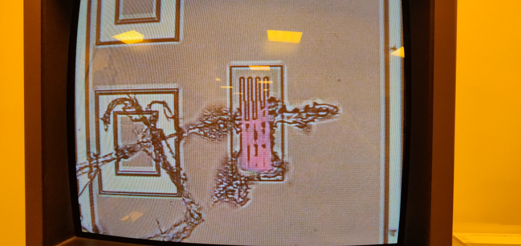

Dans le cadre de mon master, j'ai eu le droit à une semaine de formation dans une "fonderie" pour faire de la micro-électronique. C'est dans un atelier dédié à la formation, donc bien évidement c'est pas les dernières technologies car beaucoup trop cher et surtout irréalisable par des humains ! La finesse de gravure des transistors que l'on peut fabriquer dans cet atelier c'est environ 1micron, on est loin des 11nm d'Intel mais au final les procédés sont les mêmes, et c'est vraiment sympa de voir enfin ça en vrai ! Nous on a pas fait des transistors, on a fait des "MEMS", des microsystèmes electromecaniques. Les MEMS, c'est typiquement les accéléromètres, les micro-miroirs pour les vidéoprojecteurs, les trucs comme ça ! L'idée c'est en gros d'utiliser les technologies de la micro-electronique que l'on maitrise relativement bien, et de l'appliquer à plein de trucs, comme la méca, la bio, la thermique etc. C'est vraiment sympa comme domaine !
Quelques photos pas vraiment dans l'ordre :
Ici c'est un wafer temoin, au milieu il y a un dépot d'oxyde, dont on va mesurer l'épaisseur. On s'en sert après pour déterminer le temps de gravure du vrai wafer.
La on voit les motifs qui permettent d'aligner les différents masques, qui servent lors de l'étape de "photolithographie", en gros l'insolation comme un PCB ::d
Une petite poussière sur le wafer et la puce est détruite :gene:
le Wafer fini, avec 256 puces au milieu !
Les tests "sous pointes" directement sur le wafer
Une vue au microscope electronique. On arrive à voir les differentes "couches" sur la puce.
Messagepar louisr » dim. 25 nov. 2018 16:53
Suite des photos :
Une vue au microscope optique du wafer après le premier masque, qui sert au maintient des structures mécaniques.
On voit que l'eau "glisse" sur le wafer. L'hydrophobie permet de juger de l'avancement de la gravure de l'oxyde sur le Silicium
Les fours à 1100°C utilisés pour le dopage du Silicium
Voila, pas trop de rapport avec l'audio, mais c'est de l'électronique, et c'est rigolo donc bon.. :gene:

Très sympa ces photos!...Me semble que les wafers sont obtenus (fabriqués) à 2200°C!
Messages : 3809
Messagepar thierryvalk » dim. 25 nov. 2018 21:45
Oui, très sympa.
Une facette au final relativement peu connue de l'électronique ou la notion de "petit" est toute relative. :)
