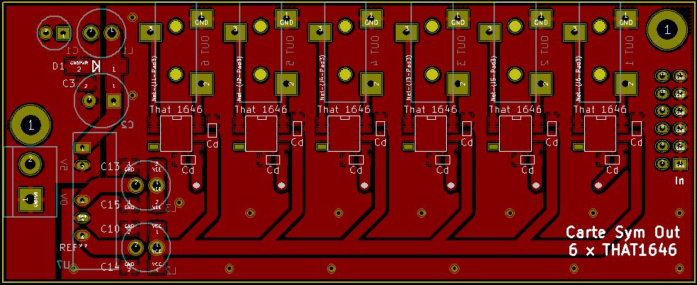

Messagepar androuski » lun. 26 nov. 2018 19:12
Oui,
juste un câble.
En fait j'ai fait subir une grosse cure d'amaigrissement à ma carte : elle est passée de 80x100mm à 40x100mm.
C'est rendu possible par le passage en format SOIC8 des THAT1646 et l'abandon des mini XLR sur PCB au profit de jack 3.5 bcp plus compacts, et surtout : bcp moins chers !
Donc :
Les composants côté DSPiy, sur la couche dessus (rouge) : THAT1646, les découplages, la diode de l'alim
Côté dessous : jack 3.5 cms, bornier 5v, et tous les traversants volumineux.
Les connecteurs et pads de fixation sont alignés sur ceux du DSPiy.
Voilà voilà.
Quelle manie de vouloir faire du petit. :-|
Normalement c'est de l'XLR voir du jack 6,35.
Jack 3.5 c'est un peu … sais pas…
Messages : 3100
Messagepar alka » lun. 26 nov. 2018 21:20
oui mais c'est du "symétrique de salon"
Les cables symétriques et leur connectique ont été prévus pour des musiciens irrespectueux, des techniciens pressés, un environnement où les gens se prennent les pieds dans les cables, tirent dessus, roulent dessus et pire encore. Il faut de la connectique solide et robuste.
Quand c'est entre un préamp (le DSPiy) et un ampli, branché une fois dans sa vie et cable caché derrière le meuble, utiliser des fiches jack stereo toutes simple est une bonne ruse je trouve pour ne pas surdimensionner en taille, en $$ et en poids. Plutot que de trouver ça petit, il faut se dire que les standards du symétrique c'est en surpoids. Tous au régime :)
Messagepar androuski » lun. 26 nov. 2018 22:10
Héhé je savais que ça plairait pas à Thierry, mais je conserve l'idée, qui n'est pas de moi d'ailleurs mais de maxidcx.

Il me semble qu'ils ont, comme la plupart des fabricants, un prix plancher pour carte proto 10x10cm. Tu pourrais y loger deux de tes circuits par carte. Faut découper à l'arrivée.
Messagepar androuski » mar. 27 nov. 2018 16:47
Oui,
on dirait. Mais ça va être moche de couper, au prix ou c'est c'est pas méchant
