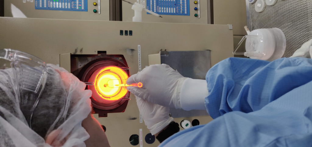

Les fours à 1100°C utilisés pour le dopage du Silicium

Très sympa ces photos!...Me semble que les wafers sont obtenus (fabriqués) à 2200°C!
