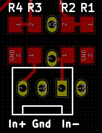

ampli atténué : R1 = rien, R2 = 0, R3= 3,9K , R4 = 5,6K (attention, ce sont bien des Kohm)
cela donne un ratio de 5,6/9,5 cad environ -4,7dB
Je ne suis pas certain qu'il faille mettre l’atténuation que sur le In+.
D’instinct, je mettrais le même sur le In- question d'avoir les mêmes impédances et surtout garder la symétrie.
Le principe avec ce câblage, c'est que si une perturbation arrive sur le câblage, elle devrait être identique sur le fil + et fil -.
Vu que l'on est en différentiel à l'entrée, la perturbation sera annulée.

Messagepar androuski » mer. 23 janv. 2019 12:18
Alain,
voici ce qu'on voit sur le pcb :
La seule différence avec le schéma c'est qu'il y a un élément de sérigraphie qui a migré.
Le nommage 1, 2, 3 n'est pas dans l'ordre parce que je voulais le faire correspondre aux nommage des pins du connecteur xlr, qui est normalisé. Les pad supplémentaires qui peuvent sembler incohérents sont là pour permettre l'implantation directe sur le pcb d'une embase xlr.
Messagepar alka » mer. 23 janv. 2019 15:55
J'avais un petit doute pour le nommage des R que j'avais relevé sans bien voir. Là c'est confirmé. La numérotation des pads du connecteur n'est pas bien importante car ce qui se voit c'est la sérigraphie IN- 0 IN+
@thierry : en symétrique ce serait logique de conserver la même impédance des deux cotés, mais ce n'est plus du vrai symétrique puisque le deuxième câble transporte le 0V, tout comme le treillage. Donc bof. Ca va ajouter une impédance a l'arrivée (R1) entre le 0V et gnd. Ca me semble inutile mais ne fera rien de mal non plus.
Pour ce faire, il suffit de maintenir la symétrie :
Ampli atténué : R1 = R4 = 5.6K et R2 = R3 = 3.9K

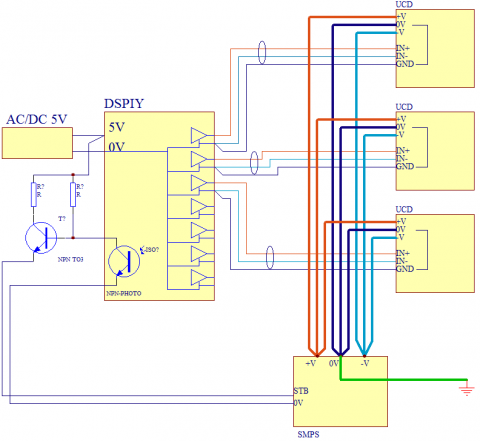

Voici un petit schéma de câblage, juste 3 voies de représentées.
Comme variantes à discuter :
Ne pas mettre les fils 0V entre SMPS et UCD, mais utiliser la tôle de fond qui est en alu de bonne épaisseur.
Les refroidisseurs des UCD semblent isolés, ils le sont pour le DC mais avec couplage capacitif pour les HF.
Un fil court entre 0V et tôle de fond serait alors meilleur d'un point de vue CEM.
Vu que l'on est en différentiel, le signal ne passe pas directement dans la tresse de blindage des signaux.
L'on pourrait rajouter a cette tresse une résistance série de 10 à 100 ohm afin d'être certain que le courant d'alimentation n'y passe pas (ou en proportion totalement négligeable).

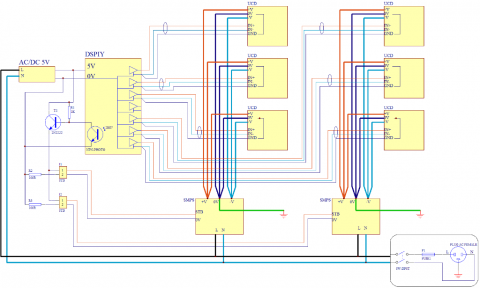

un avec un schéma CAO c'est tout de suite plus sérieux :)
il y a deux écoles: cablage classique pour minimiser les boucles de masse comme sur ce schéma ou multiplier les connexions au 0V.
Je pense que ça marchera bien comme schématisé. S'il y a du bruit, il sera toujours temps de rajouter des fils.
De mon expérience, le plus important contre le bruit c'est le petit cable vert entre le 0V des SMPS et la terre. Il n'a l'air de rien et pourtant il "fixe" le 0V et immunise contre les ondes parasites du secteur très présentes dans nos habitats.
Concrètement, je mettrai une vis dans la plaque de fond sur laquelle sont branchés les deux fils vert venant du 0V de chaque smps et la terre provenant de l'arrivée secteur. Ceci pour garantir que la plaque chassis est au 0V et à la terre.
Je sais pas comment est prévue la face arrière du boitier. Si elle est conductrice et en liaison electrique avec le fond, il faut veiller a ne pas créer de contact avec les GND de la connectique du DSPiy. Si je me rappelle bien, j'avais veillé à bien détourer autour des RCA et j'avais viré la petite plaque métallique a l'arrière du connecteur double entrées digitales du dspiy. Cette plaque fait contact avec la face arrière et créé une boucle de masse. C'est pas forcément gênant mais je n'aime pas les contacts "parasites" incontrôlés.

Messagepar thierryvalk » ven. 25 janv. 2019 08:34
Je suis d'accord avec beaucoup de choses mais pas sur tout. ;)
C'est surtout sur les forum audio que l'on parle du secteur pollué.
Dans le cas d'une SMPS, vu que l'on redresser la tension secteur, la "qualité" de la tension secteur n'a que peut d'importance.
Ce qui est méchant, ce sont les perturbations qui peuvent survenir sur le secteur suite à un orage, commutation de lignes haute-tension....
Perturbations relativement rares, mais qui peuvent créer de gros soucis de fonctionnement voire pannes.
L'on a des filtres sur les SMPS et de mémoire GoodNoize rajoute une embase IEC avec filtre.
La fonction principale de ces filtres, c'est surtout de ne pas polluer le secteur et non l'inverse.
Ce qu'il faut au niveau câblage secteur, c'est minimiser les longueurs de fils et faire un câblage "propre".
Et donc là je te rejoint, le petit fil vert a toute son importance.
Ici l'on a 2 SMPS de puissance, une petite SMPS, 6 ampli classe-D et rien n'est synchronisé.
Le gros du problème est que tous ces trucs à commutations bien que se trouvant dans des fréquences plus élevées que la bande audio vont finir par créer des fréquences dans sa bande.

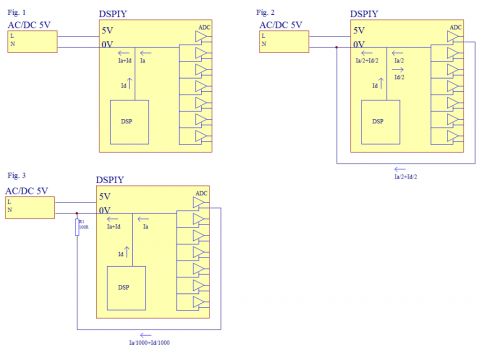

Un gros +1 pour l'isolation des GND des RCA et globalement des GND du DSPiy.
Si cette condition n'est pas réalisé, l'on aura du courant de la partie digitale du DSPiy qui va traverser la partie DAC analogique en créant du bruit.
Ce qui est un peu dommage, c'est d'avoir un plan de masse commun sur la petite carte de connectique des UCD, il aurait mieux valu que la mise en commun des GND se fasse sur l'ampli li-même.
Mais c'est pas bien gênant.
Ce qui me gêne le plus, c'est la commande de Standby des SMPS, mais j'ai pas tout compris.
Il me semble que c'est une LED d'un opto que l'on commande, le 0V de cette LED est-il commun au 0V de l'alim ?

Super ton schéma Thierry !
Il faut que j'en dessine un complet du système, ça sera top. J'ai Kicad mais me suis pas encore trop penché dessus. ça me semble indispensable au vu de la clarté de ton schéma, pour éviter les erreurs de câblage et pour service en cas de panne dans le futur.

Effectivement tôle de fond en ALU brut ou brossé de 8 / 10 mm d'épais pour refroidissement
C'est vous qui voyez. J'avais dans l'idée la tôle de fond et une deuxieme pour l'arrière.
Je voulais du monobloc mais pas facile de plier du 10 mm et difficulté de fixer l'ensemble des borniers.
Donc isolation électriques des deux tôles au besoin
Fait ;)
Les sortie HP aussi doivent être isolée ? Mes embases Speakon 8P sont métallique, mais Neutrik savent faire du bon matos.
j'y compte bien, avec vos recommandation ! :)
Donc isolation complète du DSPiy avec tout le reste. Fixation particulière sur la tôle de fond du coup ?
Euu je sait pas si c'est filtré.. : https://fr.farnell.com/multicomp/jr-101 ... dp/1516059
oui, selon la doc de l'alim, le pied de la led optocoupleur est directement au Gnd de l'alim. Le bruit de l'alim AC/DC du dspiy arrivera sur le GND des deux SMPS. Ca pourrait etre plus propre mais je ne vois pas de gros risque venant de là.
Ce qui pose une question de cablage puisqu'il y a deux smps. Pour la bonne compréhension, ce serait bien de dessiner les deux SMPS sur le schéma pour clarifier le cablage. J'avais nommé R1=1K la résistance entre le 5V et la base du transistor. Pas de résistance sur le collecteur du transistor qui est un 2N2222. Pour moi, le ac/dc 5V et Tr+R de commande STB et quelques borniers sont sur une plaque a trous pour simplifier le cablage.

Edit : en regardant la doc de la SMPS400,
This is an opto-coupler input with a 470 ohm series resistor.
Et
The current (A) drawn can be calculated as follows: (Vpin – 0.7) / 470
C'est tout de même étrange un opto avec un Vf de 0.7V
Messages : 3781
Messagepar thierryvalk » ven. 25 janv. 2019 11:48
Voici une seconde version du schéma, j'ai rajouté des résistance de 100 ohm sur le 0V de standby, tu en pense quoi Alain ?
Le même en PDF
GoodNoize Schematic.pdf
(14.96 Kio) Téléchargé 677 fois

Messagepar thierryvalk » ven. 25 janv. 2019 15:16
Vu que je suis dans les schémas, voici une petite explication de l'utilité d'une résistance dans une boucle de masse.
(Cliquer sur l'image pour l'avoir en grand)
En Fig.1, notre DSPiy qui a deux sections, l'une analogique et l'autre digitale bien polluante.
Je n'ai représenté que le trajet du courant par le 0V.
Rien d'anormal, il y a une partie du PCB où le courant est la somme du courant "digital" et du courant "analogique"; les capas et régulateurs sont là limiter les éventuels problèmes.
En Fig.2, on rajoute un fil entre le 0V d'entrée d'alimentation du DSPiy et l'une des sorties signaux.
Le courant "digital" à trouvé un nouveau chemin par ce fil et va perturber la partie analogique du DSPiy.
J'ai mis 50% du courant digital passant par ce fil, c'est arbitraire et va dépendre en réalité de la résistance du fil par rapport à la résistance du plan de masse du PCB.
Sur cette basse, on rajoute simplement une résistance de valeur relativement faible mais bien plus grand que celle du plan de masse du PCB.
Le courant digital passant dans le fil est maintenant devenu négligeable.
Dans notre cas, ce fil est pour alimenter une LED sur la SPMS des ampli, le rajout d'une résistance ne devrait pas poser de problèmes pour la fonction de ce fil.
Dans certains cas, on peut mettre une diode à la place de la résistance. C'est la Fig.3
Ce genre de situation se rencontre souvent avec les liaisons de terre de deux appareil connectés ensemble par un câble signal non isolé.
On gardera bien sur la liaison de terre des boitiers, mais l'on peut résoudre certains problèmes au niveau des 0V (GND) avec des solutions qui restent simples.
