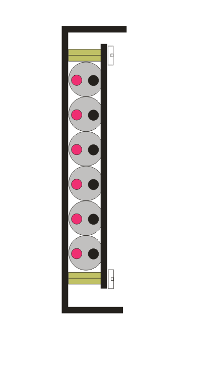

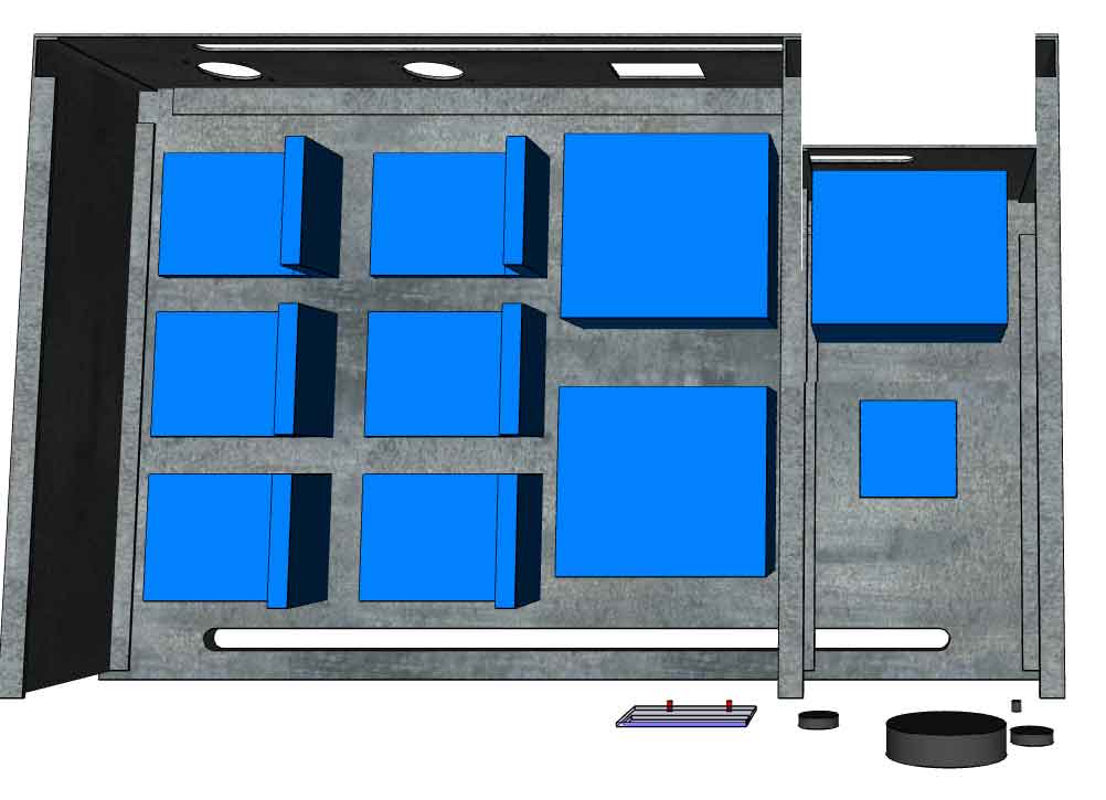

Donc si je récapitule vos idées : (tous derrière tous derrière, lui devant...)
- les 6 UCDs tous en lignes avec 5mm entre eux (pas de soucis qu'il soient trop près l'un de l'autre ?)
- 2 ème rangée côté arrière avec les 3 SMPS dont une sur la plaque à trou
- Alka tu m'éclates avec le morse
mais c'est une super idée ! D’où tu la sors celle-ci ?
- Le DSPiy tout seul dans son coin en haut à droite vu dessus
- 2 cloisons pour le compartiment DSPiy
- Des perçages réfléchis dans ces cloisons : 1/ 5V et trigger ; 2/ signaux modulations ; 3/ écran et boutons
- le câble d'écran peut-être facilement rallongé si pas de soucis d'affichage
- Thierry je vois pas trop ou la place est perdu sur le modèle actuel, tous les espaces entre les modules sont quasi égaux
- boitier moins profond a voir au montage à blanc
Je n'ai pas de dimensions à tenir. Seulement je ne veux pas faire un truc trop étroit, difficile à câbler.
seule la hauteur sera adaptée pour avoir des proportions qui me plaisent. Là-dessus c'est moi qu'est chef

Nouvelle dispo, il y a juste le passage des câbles "HP" pour aller au speakons qui me chagrine.
Je pense qu'il ne faut pas trop de proximité avec les SMPS.
Vue que la joue gauche est en "U" je peux passer les 12 fils le longs de la joue bien plaqué contre.

J'aime bien la nouvelle disposition du boitier. Ca reste limite pour le cable écran, car il doit faire des plis et virages. Faut voir.
40mm entre smps et amplis et 40mm entre amplis et face avant : il y a peut être moyen de reserrer ?
la plaque a trous "alim dspiy + triger" fera moins de 80x80. Il n'y a pas grand chose a mettre dessus.

Bien la disposition sauf toujours pour cet écran.
Vu tes moyens, c'est dommage, a mon avis, de ne pas faire une contre-face avant en alu.
Elle te permettrait d'y fixer l'écran et boutons. La face avant en bois serait alors simplement rapportée par dessus.
Je pense que les 40mm entre face et UCD pourraient être sans problème 20mm.
Pas de soucis de mon point de vue pour les câbles HP, du moment qu'ils soient bien fixés au U latéral.

Nouvelle maquette :
https://1drv.ms/u/s!As_SHwNjESS8iQItltkTceHGsKxe
Noté pour la brasure.
Je vais faire des test de taraudage. il est vrai que pouvoir fixer les joues et la face arrière une fois câblé c'est le top. Avec des petites vis du genre M4.
Pour la gestion des câble j'aime beaucoup ceci : https://fr.rs-online.com/web/p/fixation ... s/8111726/
Ultra modulable
On peut en mettre plusieurs cote à cote : par exemple trois sur la hauteur de la joue et un grand collier qui prend tout les fils.
Ou 4 avec deux 2x 6 fils.
Droit à l'erreur
Pou le câblage en 3D, ou ça se fait.. Mais j'ai déjà du mal à suivre niveau dessin. J'expliquerai à mes clients que j'ai plus important que leurs maisons
A force je commence à connaitre le câblage principal par cœur. J'avais déjà bien dégrossis sur mon 1er PDF.
Ultra modulable
Droit à l'erreur
ben tu sais pas dessiner à la main Thierry ?
