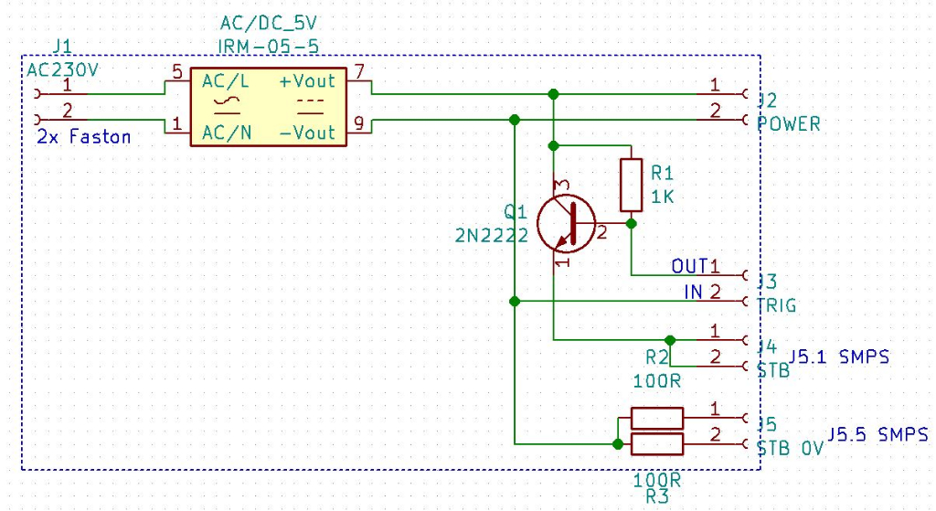

Bonsoir,
je travaille sur une simplification poussée du câblage trigger et AC/DC 5V pour le soudage de la plaque à trou.
Cependant il y à quelque chose qui m'échappe
- sur ton schéma Thierry, que représente les composants J1 et J2 ? C'est attenant aux SMPS c'est ça ?
- sur mes SMPS il n'y à qu'une entrée SMPS Stanby J5.1
- sur vos schémas il y à non seulement 2 bornes de la carte à trou qui vont aux SMPS, mais aussi 2 bornes qui vont à la masse des SMPS : quelle masse ?
Il y à une masse auxiliaire sur J5.4 des SMPS

Messagepar thierryvalk » lun. 11 févr. 2019 22:28
J1 et J2 sont des connecteurs sur la carte à trou.
C'est vrai que Alain m'avait dit de mettre tous les connecteurs, voici, a mon avis ce sera plus clair pour toi.
gn V3.pdf
(110.64 Kio) Téléchargé 857 fois

Messagepar GoodNoize » mar. 12 févr. 2019 08:07
Je n'avais pas vu pour les pièces jointes, c'est le grand luxe ici ! :) :)
Okey,
Donc on peut dire que J1, J2, J3, J4. sont des borniers 2 Pôles
Je vais utiliser des Faston en entrée AC230V pour plus gros fils et sécurité
Voici un schéma un peu modifié pour avoir le moins de câble possible sur la plaque à trou :
Trig pour confirmation
Pour le routage :
deux "lignes" en fil rigide dénudé pour 5V et 0V
Puis en "colonne", se repiquer dessus avec du fils souple dénudée genre 20 AWG.
