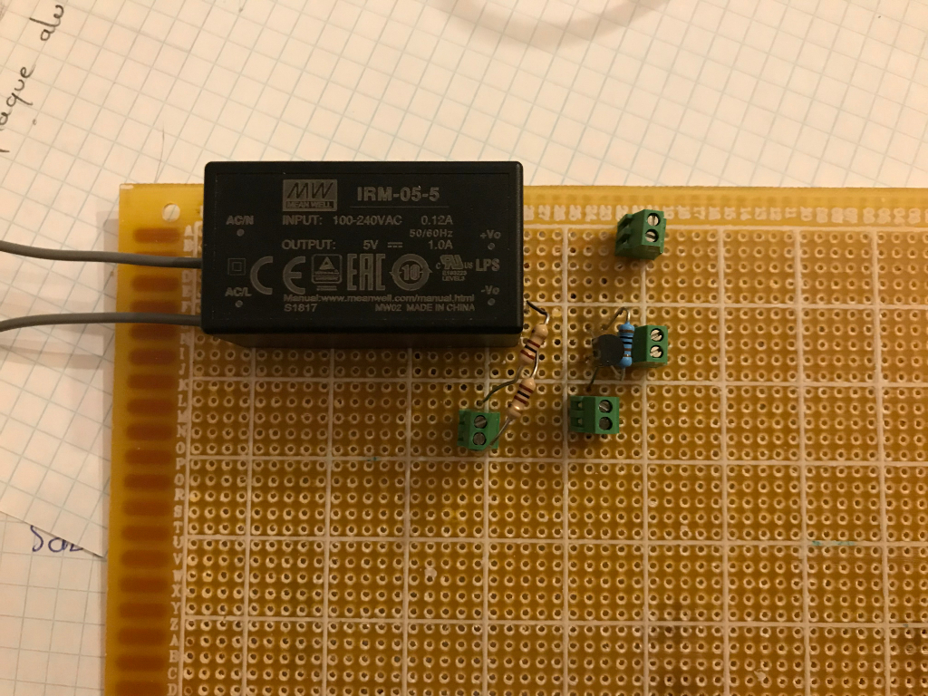

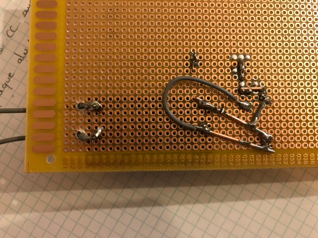

penser a mettre des trous de fixations pour des entretoises sur la carte a trous...
et aussi le fil dénudé bof bof bof... trop de risque de contact non désiré.
sinon, c'est tres propre ta carte a troutrous
Yes, bien vu pour les entretoises. qui ne doivent pas être à la masse si j'ai bien suivi.
Pas de malentendu, la carte à trous en photos ce n'est pas moi qui l'ai soudée, c'est une image de sonelec
Mais je compte bien m'en inspirer

Moi je trouve ça bien les fils dénudés.
Attention que ces carte à trous c'est des trous non métallisés, les pastilles se décollent facilement.
Surtout pour des fastons, bien les pousser contre le PCB avant de les souder.
faut aimer le risque! On ne peut pas toujours faire des larges boucles où il n'y a rien. Moi je préfère cabler du coté composants avec des straps. Dans ce cas, du fil dénudé ça va. Si des fils coté soudure comme sur la photo s'imposent, je fais toujours avec du cable isolé. Un vieux cable téléphone 4 paires avec des fils 4/10eme de différentes couleurs c'est idéal pour ne pas se planter.Moi je trouve ça bien les fils dénudés.
+1 pour la fragilité des plaques a trous. Le modèle que j'ai envoyé c'est du pas cher. Ca suffit, mais effectivement pastilles non étamées et fragiles surtout si on doit dessouder.
oops.. je te savais rapide mais entre hier soir 23H00 et ce matin je me suis demandé si tu y avais passsé la nuitGoodNoize a écrit :Pas de malentendu, la carte à trous en photos ce n'est pas moi qui l'ai soudée, c'est une image de sonelec![]()
Le modèle de plaque a trous sur la photo est plus évolué avec des pastilles carrées étamées, plus pratiques si on doit relier deux pastilles voisines par un paté de soudure. pour une plaque a trous, dessin sur une feuille a carreaux au crayon (et gomme) c'est suffisantSinon ça y est j'ai enfin compris comment créer des nouveaux composants dans Kicad. Donc je me fait une petite biblio avec les SMPS Hypex, les UCD simplifiés par représentation des cartes E/S, les speakon etc...

Pour le câblage, ce que j'ai envisagé de faire :
- on place les composants côté sans pastille
- On soude les pattes des composants sur les pastille
- On câble côté pastille avec les lignes principales 5V et 0V avec deux câbles dénudées et bien espacés
- On se repique sur les câbles dénudés en soudant des fils électriques de base, juste dénudé au bout. Pour faire les liaisons.
- Dans le cas ou deux pattes de composants sont sur des pastilles adjacentes, on fait un pâté de soudure

je fais pas exactement comme ça, mais ça me parait bien. Tu verras bien ce qui sera le plus simple. N'omet pas l'idée que des fils peuvent etre mis coté composants.GoodNoize a écrit :Pour le câblage, ce que j'ai envisagé de faire :

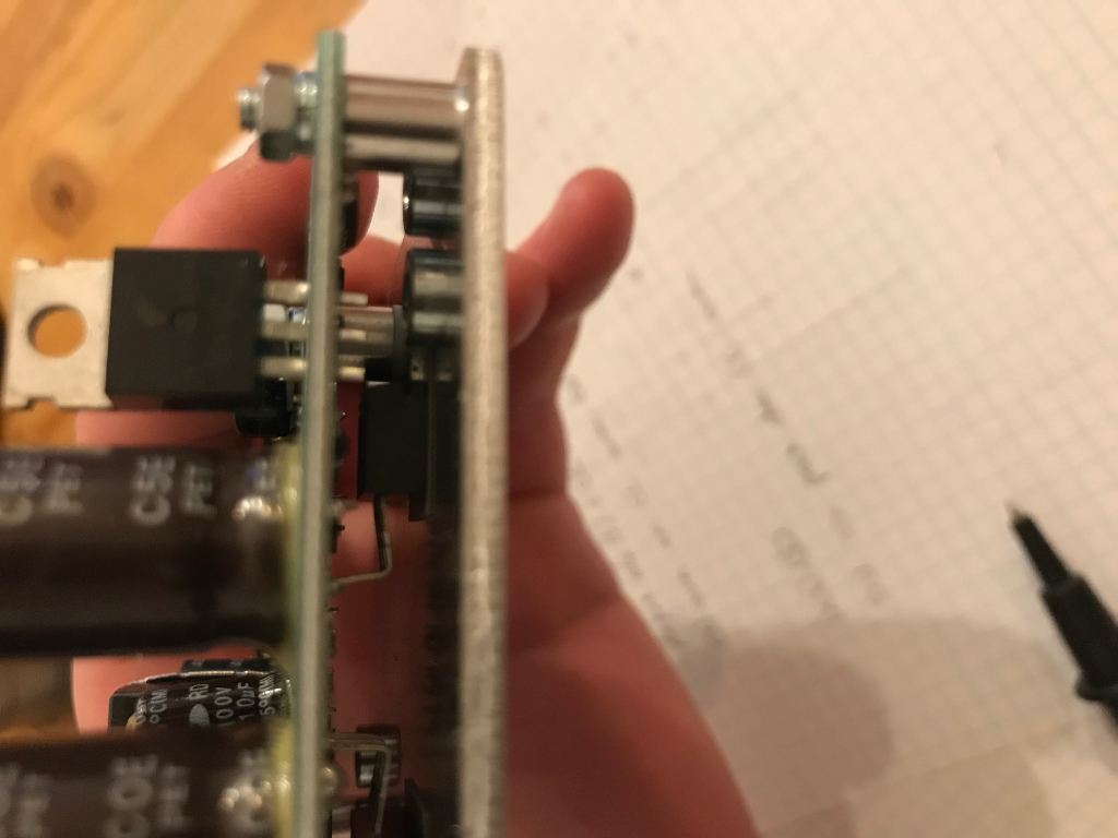

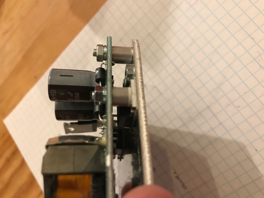

Oui, et justement je m'interroge toujours s'il faut mettre le 0V des alims. directement au boitier.
Maintenant que tu as un multimètre, il serait intéressant tant pour alims que pour amplis de vérifier si les pads thermiques et pads de fixations pour vis sont au 0V ou pas.
Une mesure en position ohmmètre et une seconde mesure en position Capa.

Donc mesure mesure des pads thermique et de la plaque en alu par rapport à une PIN gnd de l'ampli.

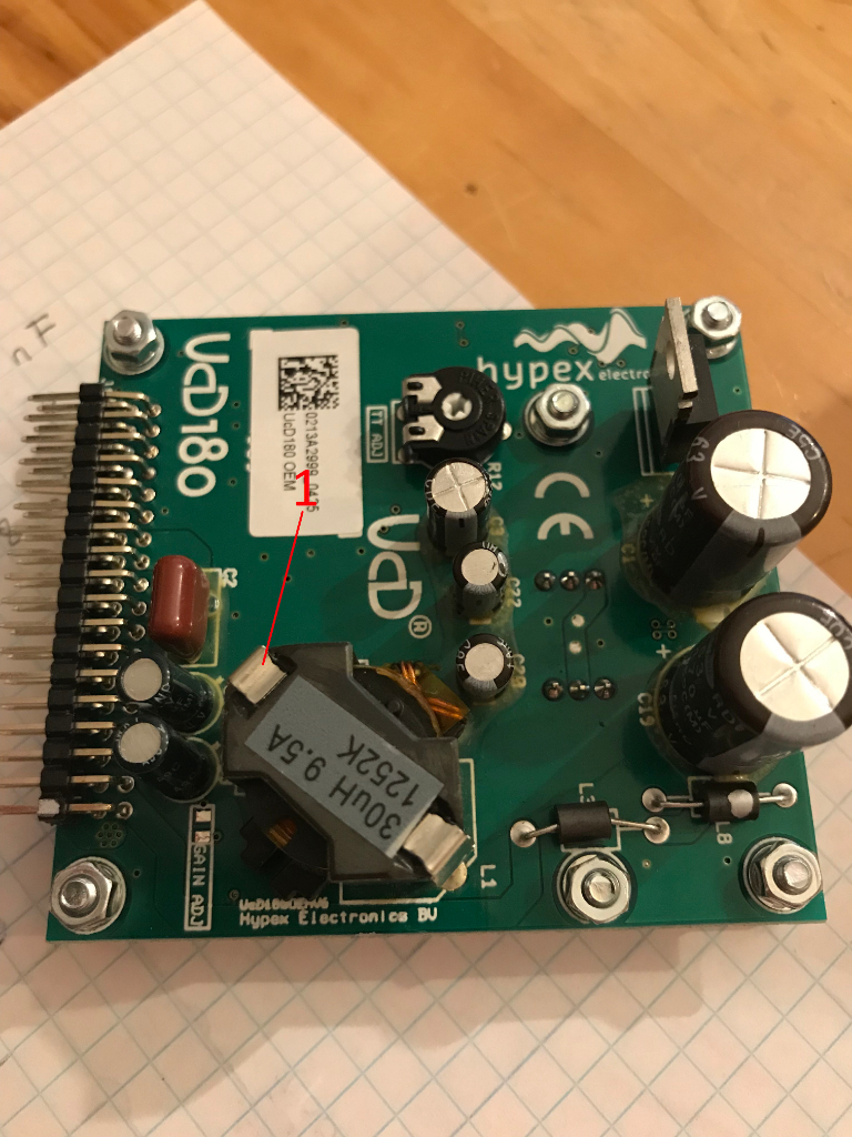

Premièrement voici mon très modeste circuit trigger simplifié à l’extrême..
J'ai tester au multi, ça fait le job
Concernant les mesures : (CC = court circuit)
SMPS
- 0V amp et 0V auxiliaire ; CC : oui ; capa : 0
- 0V et vis de masse du PCB (1) ; CC: NON ; capa: 94,4 nF
- 0V et plaque ALU côté capa (2) ; CC: OUI ; capa: 0
- 0V et plaque ALU (3) ; CC: NON ; capa: 0,8 nF
Rien mesuré d'autre qui me semble pertinent
UCD180OEM
- 0V pris à pin 13 et 14 qui sont au GND
- pas de CC sauf avec le "clips du couvercle de la bobine" (1) ; capa=0
- plaque ALU, têtes de vis et entretoises ; CC: non ; capa = 557nF

Plaque à trous, oui, peut mieux faire, mais pour une première c'est pas si mal.
Le truc est de garder les fils des résistances pour faire les jonctions; c'est bien mieux que du fil de câblage.
Les mesures confirment :
100nF entre 0V et boitier pour les alims ( nF et non mF)
Pour les amplis 560nF, ce qui est beaucoup et de mémoire + photos de Dagda de petites capas; la tension de ce genre de capas devant être d'un grand minimum 100V.
Sinon, les arguments d'Alain tiennent la route bien que vu ces capas l'on n'est plus vraiment en flottant.
thierryvalk a écrit :Plaque à trous, oui, peut mieux faire, mais pour une première c'est pas si mal.
Moui... j'hésite à refaire ça plus propre parce que c'est quand même dommage de mettre ça dans le boitier sachant que le reste est quand même bcp plus propre.
Les borniers 2.54, les pins sont trop proches à mon gout
J'ai regardé pour faire passer le +5V côté pastille et le 0V côté composant. Comme ça pas besoin de fils dénudé.
Et pourquoi pas un très léger coup de bombe de peinture noire

Une plaque a trous n'est jamais aussi jolie qu'un pcb fait par une machine. C'est le coté diy première, le charme de l'ancien.
la peinture bombe j'ai essayé, couleur claire, ca devient vite dégoutant en manipulant. Faut croire que la mienne n'a pas bien adhéré sur cette matière (bakélite?). Essaie avant.
Et en noir, tu pourras difficilement écrire dessus pour marquer le role des borniers par exemple et le +5V - 0V. Les trucs essentiels pour éviter l'erreur de cablage.
J'aurai découpé la plaque et percé les pads de fixation avant de souder. J'aurai aussi aligné les borniers et les résistances. Plaquées contre la surface et, comme dit Thierry, utilisé leurs pattes pour les liaisons. C'est a la fois plus propre, plus efficace et moins de fils. Les barres de liaison obliques en fil dénudé c'est surprenant aussi. Quand on fait ça, on suit une ligne horizontale ou verticale. Sur un circuit aussi simple ça ne gene pas mais si tu veux faire plus complexe un jour, vaut mieux éviter.
Bon, les soudures sont bien et tout est relié comme il faut : c'est l'essentiel
